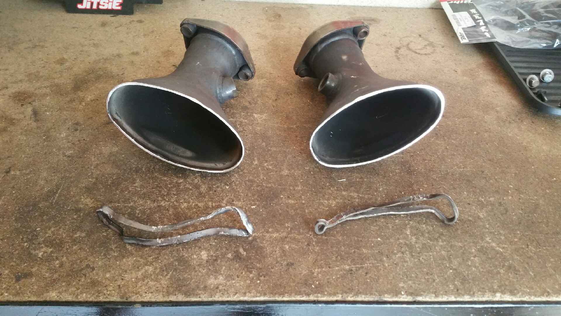

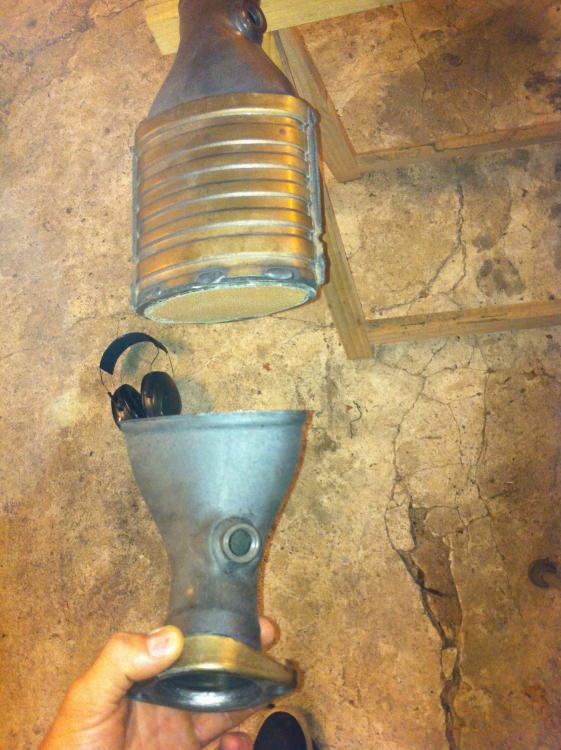

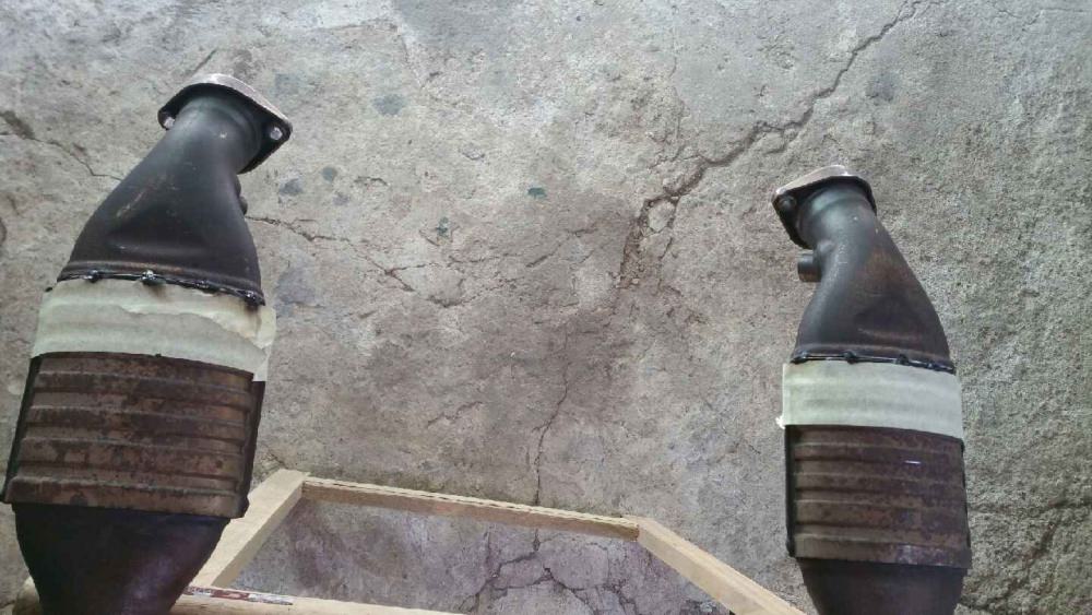

Il faut tout d'abord faire un repère à l'aide d'une pointe à tracer pour resouder la pièce au bon endroit. Ensuite, tronçonner avec la disqueue proprement  au milieu de la soudure comme sur les photos:

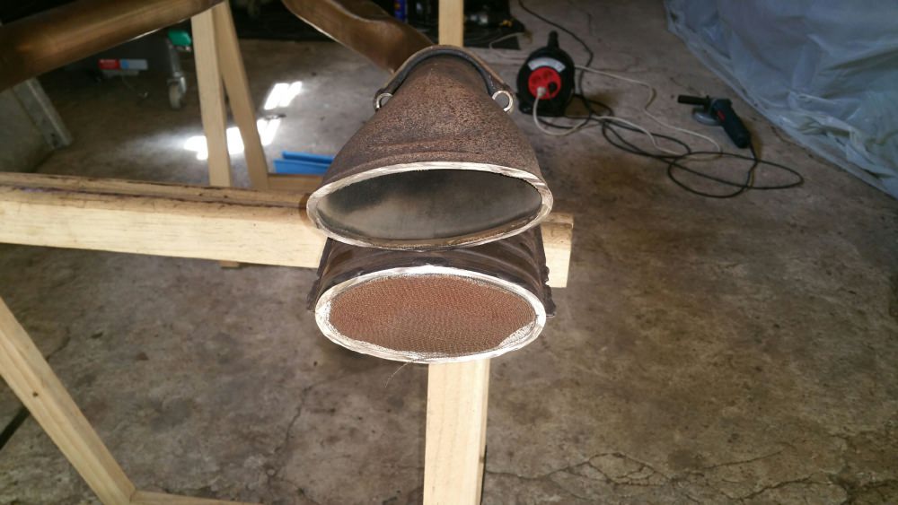

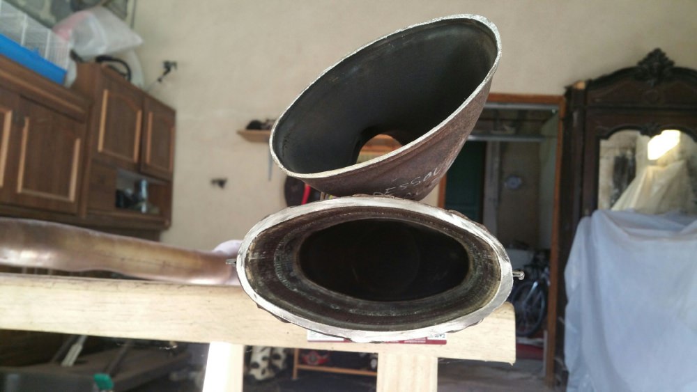

Une fois tronçonné, on commence à enlever le pré-catalyseur avec la perceuse et le grand forêt en faisant tout le tour afin de le sortir:

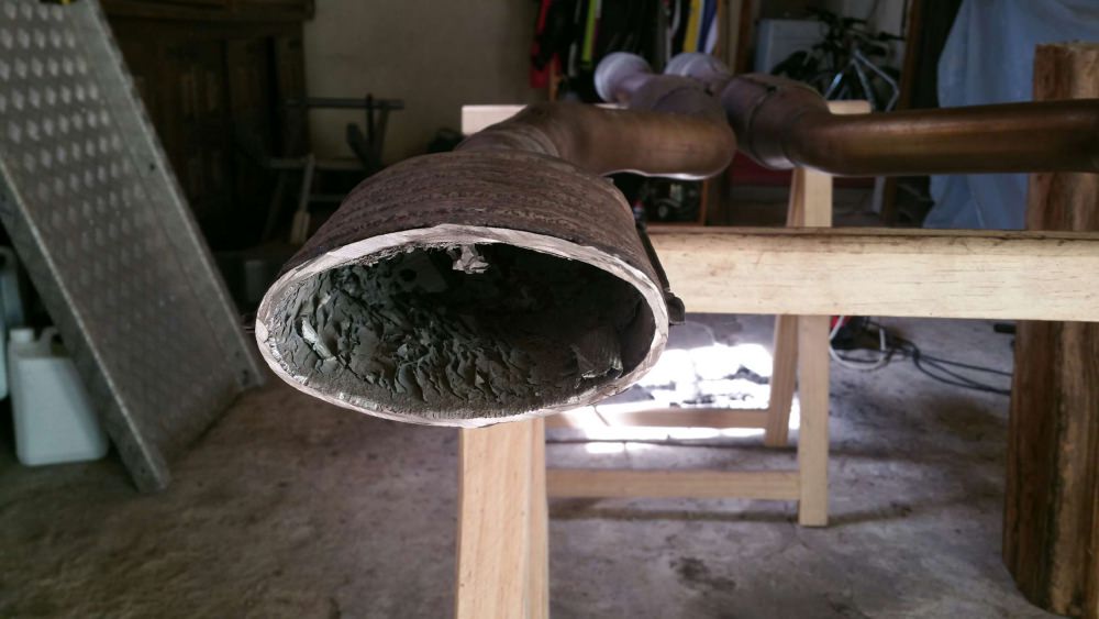

Il faut ensuite gratter ce qu'il reste du pre-cata pour éviter que des petits morceaux ne viennent boucher le catalyseur secondaire.

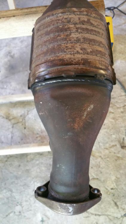

On obtient ceci:
On enlève maintenant les morceaux de ferraille qui sont restés embouti après le tronçonnage:

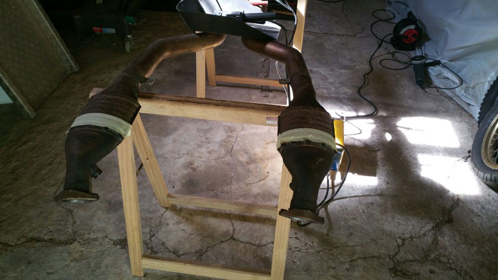

Nous sommes pret pour la soudure, enfin le pointage dans un premier temps en veillant bien de replacer les morceaux en face des repères:

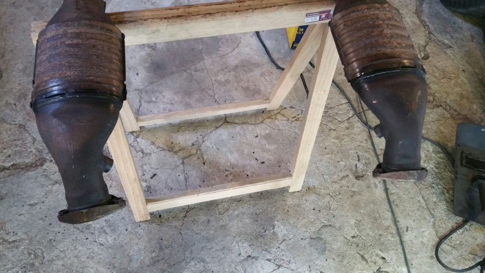

Puis place à la soudure. Je conseil de faire un premier cordon pas trop épais, puis un deuxième de finition pour avoir une soudure bien lisse:
il reste plus qu'à remonter et installer les cells fix sur les sondes arrières si vous avez choisi cette solution: image.jpegimage.jpeg
