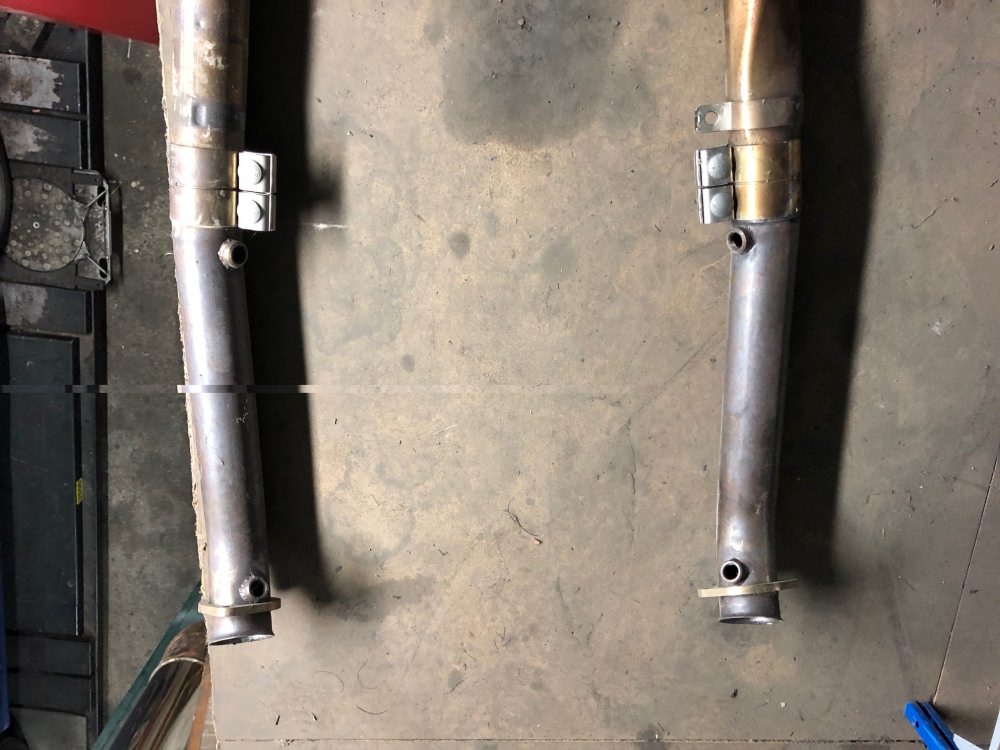

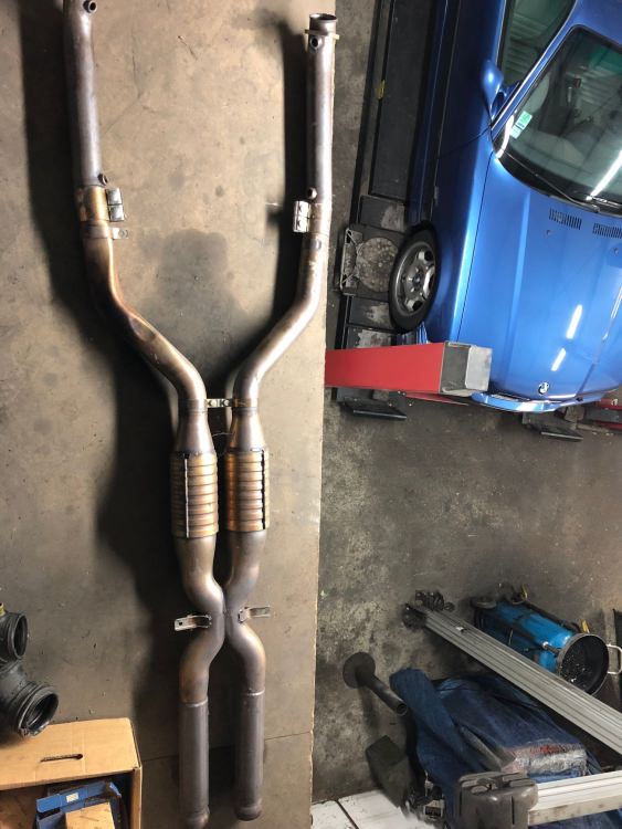

  • Bonjour Au cas ou cela intéresserait quelquen j'ai un jeu de track pipes  Macht schnell  a vendre. Ou Intermédiaire complet avec résonateurs enlevés également
Bonjour
le prix  ?
il y a 35 minutes, zac2000 a dit :
Tony, je ne suis pas sur que ce soit du Marchtschnell. C'est surement un similaire, la fixation et l'emboiture du bypass ne corresponde pas.
Que tu vendes un bypass ok, mais c'est pas du Marchtschnell. ?
On m'avait dit que c'etait du Macht-schnell apres c'est possible que ce soit pas ça , toujours est il q'uils ont le même diametre que les tubes sur lequel ils sont raccordes ce qui apparemment n'est pas le cas des Macht.
