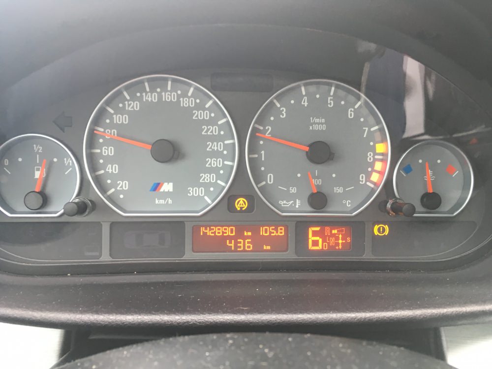

Hello à tous !
Alors voici les mesures
Batterie au repos ( 24h sans rouler ) 12.15V
Moteur tournant ( après 80km ) 14V
Batterie au Repos juste après avoir rouler 12.5V
C'est faiblard d'après vous ?
Sinon 80km d'effectuer ce matin toujours RAS au niveau de la SMG, et bien sûr toujours ce P**%##%N de voyant allumé !
J'ai vraiment l'impression que ça vienne d'un "bug" électronique notamment suite à l'immobilisation sans rouler. Mais ça me paraît peu quand même 3semaines et des problèmes de batterie...
Je crois qu'un diag chez Léo s'impose...

News du jour !
Batterie changee ce matin ! L'ancienne est pourtant verte au niveau du voyant et m'a donner un 12.4V ce matin au repos...
Et....
Toujours ce voyant au TDB ! Arghhhhh je suis bon pour un diag'... En espérant que ce ne soit rien... Tout fonctionne toujours aussi bien pourtant...
Vivement demain qu'on en sache plus !
Pour le voyant, c'est normal, il faut que tu acquittes le défaut :oui:
il y a 6 minutes, tassin.eloy a dit :
Tu veux dire que ça peut être résolu par la nouvelle batterie mais quil faut tout de même "effacer" le défaut pour éteindre le voyant ?
Oui. C'est souvent pareil pour tous ( moteur, airbag...ect )
Je croise les doigts ! Vivement demain que je sois fixé !

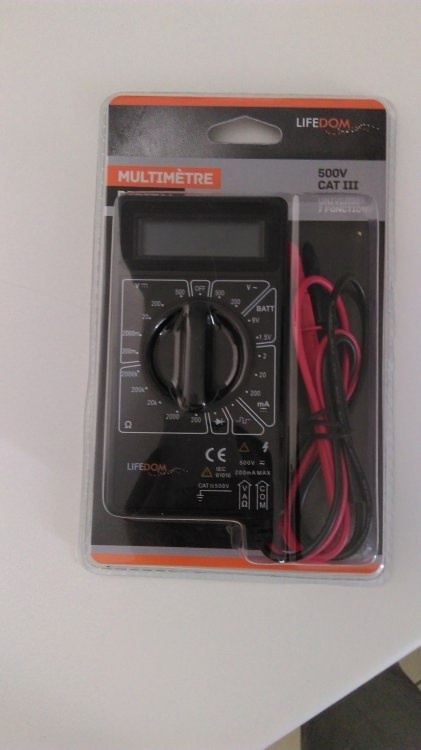

Qu'utilises-tu comme testeur de batterie? Modèle particulier, on peut en trouver en centre auto?
J'utilise un pauvre multimètre à 10€ mais qui fait son job !
Tu peuc en trouver partout même dans un magasin de bricolage, rien ne sert de prendre le plus cher, le premier prix suffiras amplement !
il y a une heure, Yannis a dit :
yes, ca suffit largement pour faire ça... c'est ce que j'ai aussi!! ;-)
Ok, je vais m'en équiper d'un. Ça doit bien se trouver à Leroy Merlin
