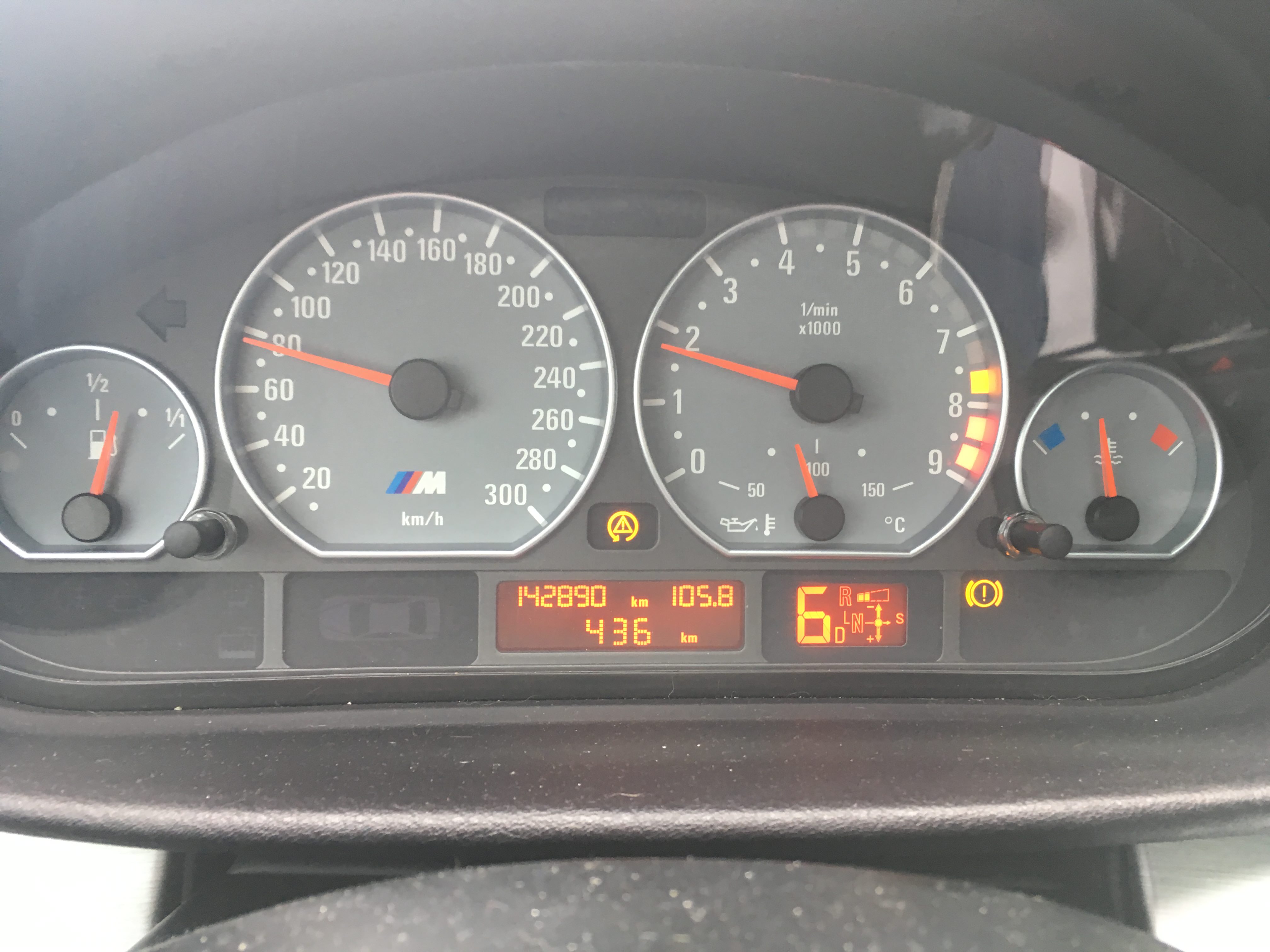

Bon et bien un GRAND merci à Léo pour sa disponibilité et son aide bien précieuse !! Après une visite et un diag, le voyant a disparu !
Apparament la sonde de pression n'a pas appréciée la batterie faiblarde et à donc mesurer un peu n'importe quoi !
Je peux partir à Dijon l'esprit tranquille !
Petite blague sur le retour j'ai eu une petite frayeur ! Mais après avoir couper/remis le contact ça a disparu !
Me voilà rassurer et c'est quand même plus agréable de rouler sans serrer les fesses :) !

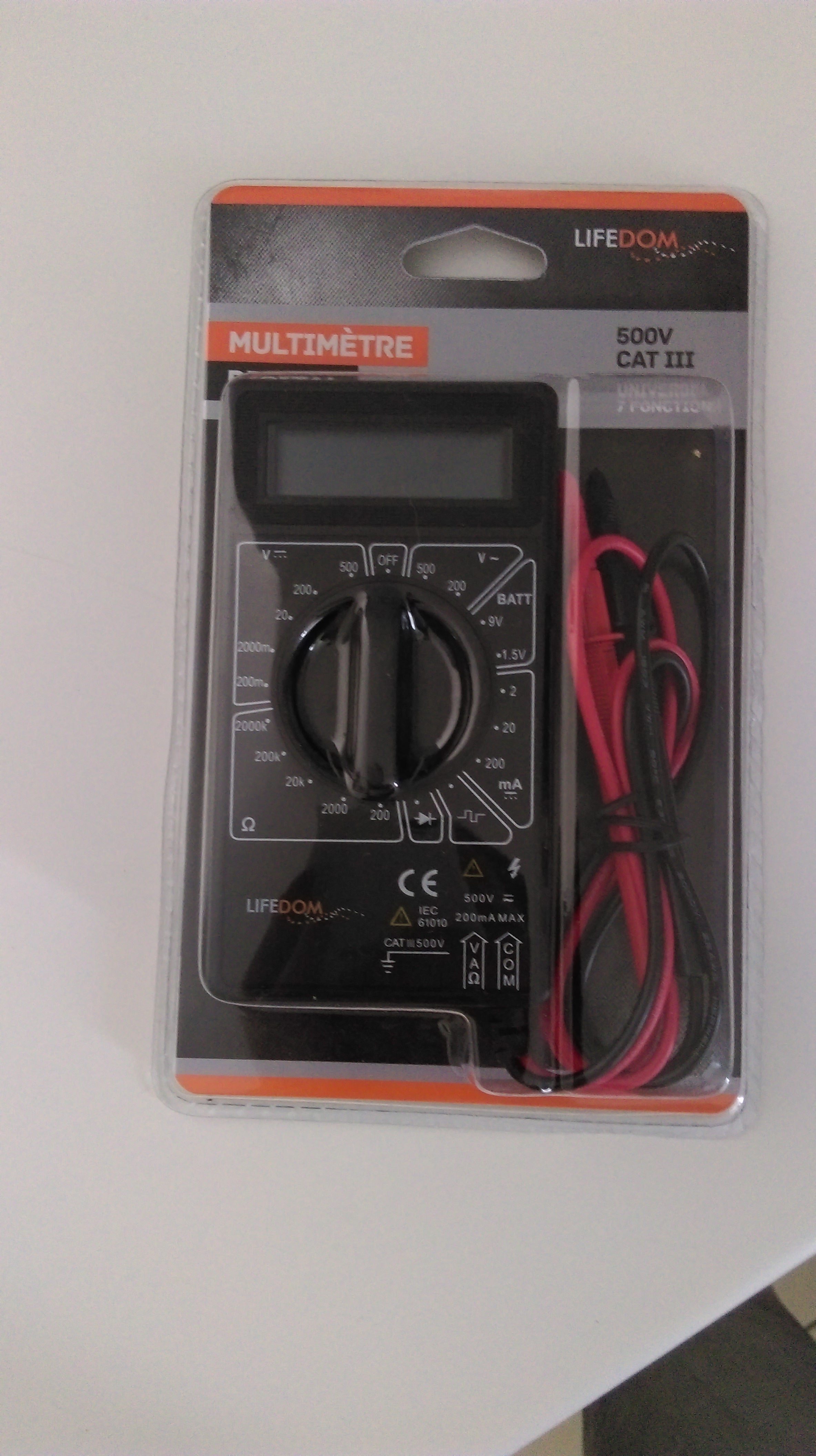

En haut à gauche sur 20 pour mesurer la batterie !
Il y a 5 heures, Yannis a dit :
Bien vu Yannis, t'as du lire dans mes pensées car je ne savais pas du tout où le positionner. Je me disais qu'avec la notice, j'aurais peut être des infos...
Il y a 11 heures, AlexisM3 a dit :
Sauf qu'il n'y a pas de notice...donc doublement merci. Instinctivement, j'aurais été sur la partie droite intitulée "BATT"
