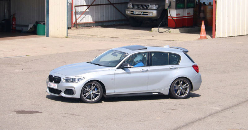

Posté(e) le 26 août 20179 a Auteur comment_875277 Salut à tous, Un peu de news, en Mai lors d'une sortie piste à Lurcy par 30 degré j'ai testé le potentiel de cette auto. Le moteur donne tout et à tous les niveaux du circuit, le châssis est scotché au bitume, deux critiques la première les freins malgré les avia et le rbf avec plaquettes OEM sa freine mais pas suffisant lors des gros freinages type de 200km/h tomber à 80km/h donc amélioration prévue par un passage aux pagid, le deuxième problème une grosse usure du pneu av gauche on ne voyait plus l'inscription Michelin sur le flanc, sur ce modèle il est difficile de mettre du carrossage -0,40 est insuffisant l'idéal serait -1,50 comme mis à l'arrière. Suite de l'optimisation à venir : Lame de pare-choc avant commandé Disques zimmerman et plaquettes pagid Optimisation chez BR Performance Stage 2 (+/- 400ch/540Nm) - Downpipe avec catalyseur sport Wagner - Échangeur Wagner- Filtre à air Sport BMC- Reprogrammation sur banc de puissance 5 photos de la belle à Lurcy Mai 2017. A Suivre... Modifié le 26 août 20179 a par mario968 Signaler

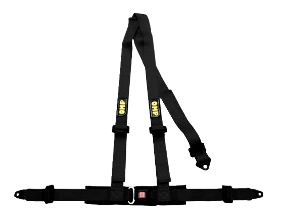

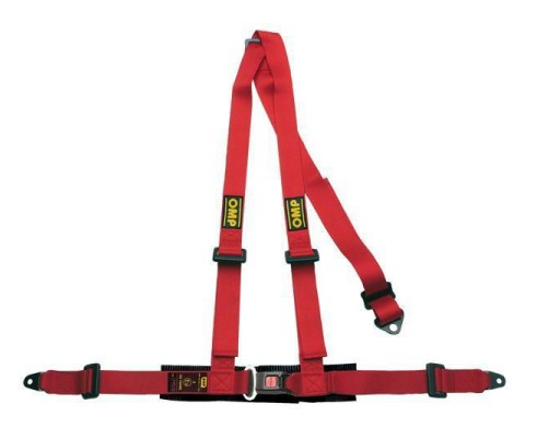

Posté(e) le 29 octobre 20178 a Auteur comment_888706 Reçu mon harnais 3 points OMP noir avec boucle détachable facilitant l’accès aux places arrière. J'ai hésité avec le rouge mais compte tenu que mon intérieur est noir, j'ai choisi la discrétion. Montage sous le baquet et l'arrière avec un mousqueton pris sur l'emplacement isofix sur la banquette arrière. Signaler

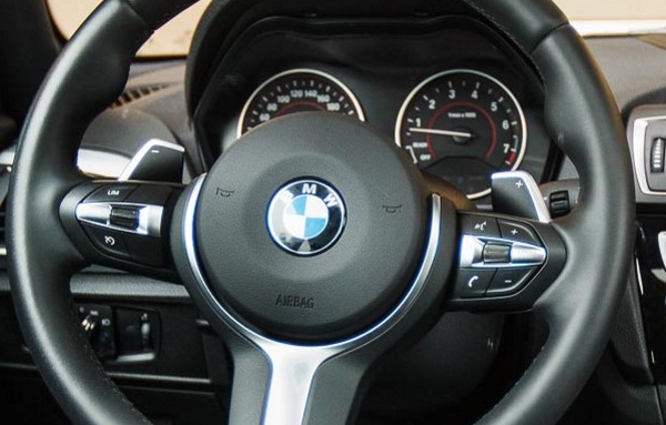

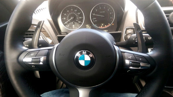

Posté(e) le 29 octobre 20178 a Auteur comment_888707 Salut à tous, Les améliorations continuent tout en restant dans le soft, ce week end après avoir piloté ma bmw à Croix en Ternois en mode séquentiel passage des vitesses au volant (c'est le pied) sauf que les palettes OEM ne sont pas très pratiques, alors j'ai commandé des palettes plus grandes du type M2/M4. Le délai est de 10 jours, donc opérationnelles pour le mans le 1er décembre. Palettes actuelles : palettes plus grandes : Signaler

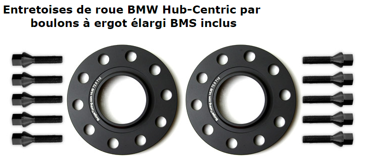

Posté(e) le 14 janvier 20188 a Auteur comment_901015 Salut à tous, Hier montage des élargisseurs de : 12 mm av et 15 mm arr. http://www.burgertuning.com/BMW_wheel_spacers.html Ça passe juste. Signaler
