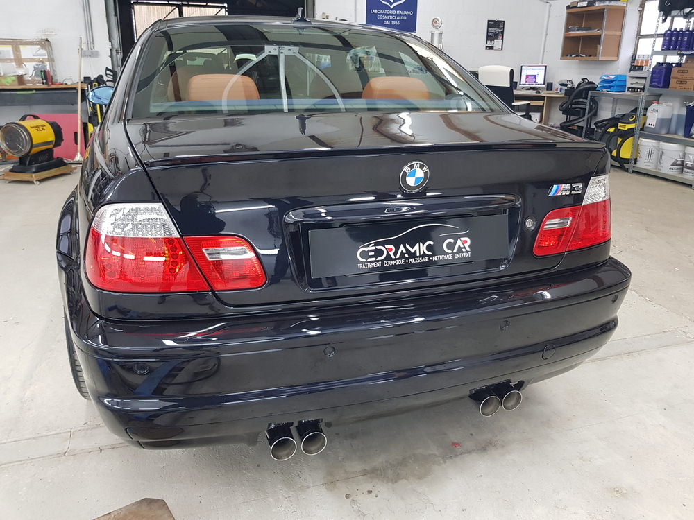

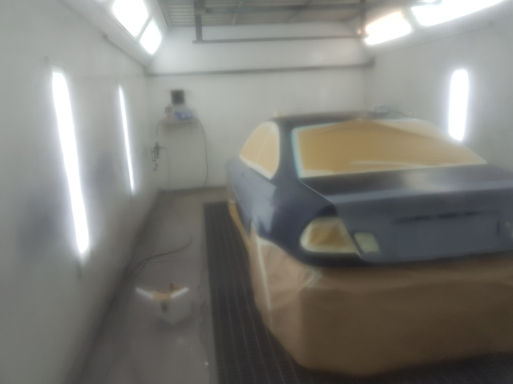

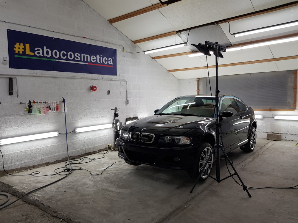

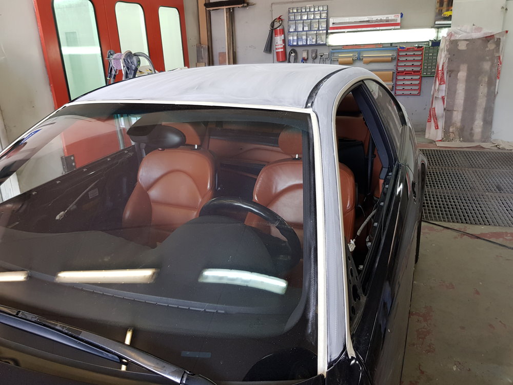

  • Bon voilà, la M3 est finie... Rodage fini,???  Peinture et pose d'un céramique, voici les derniers photos
  • Bonsoir a tous, Bon voila les derniers new... Voiture terminé. Petit résumé Cela fait plus ou moins 2 ans que la voiture était a l arrêt suite au problème moteur (pistons fêlé cous
