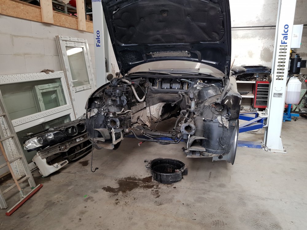

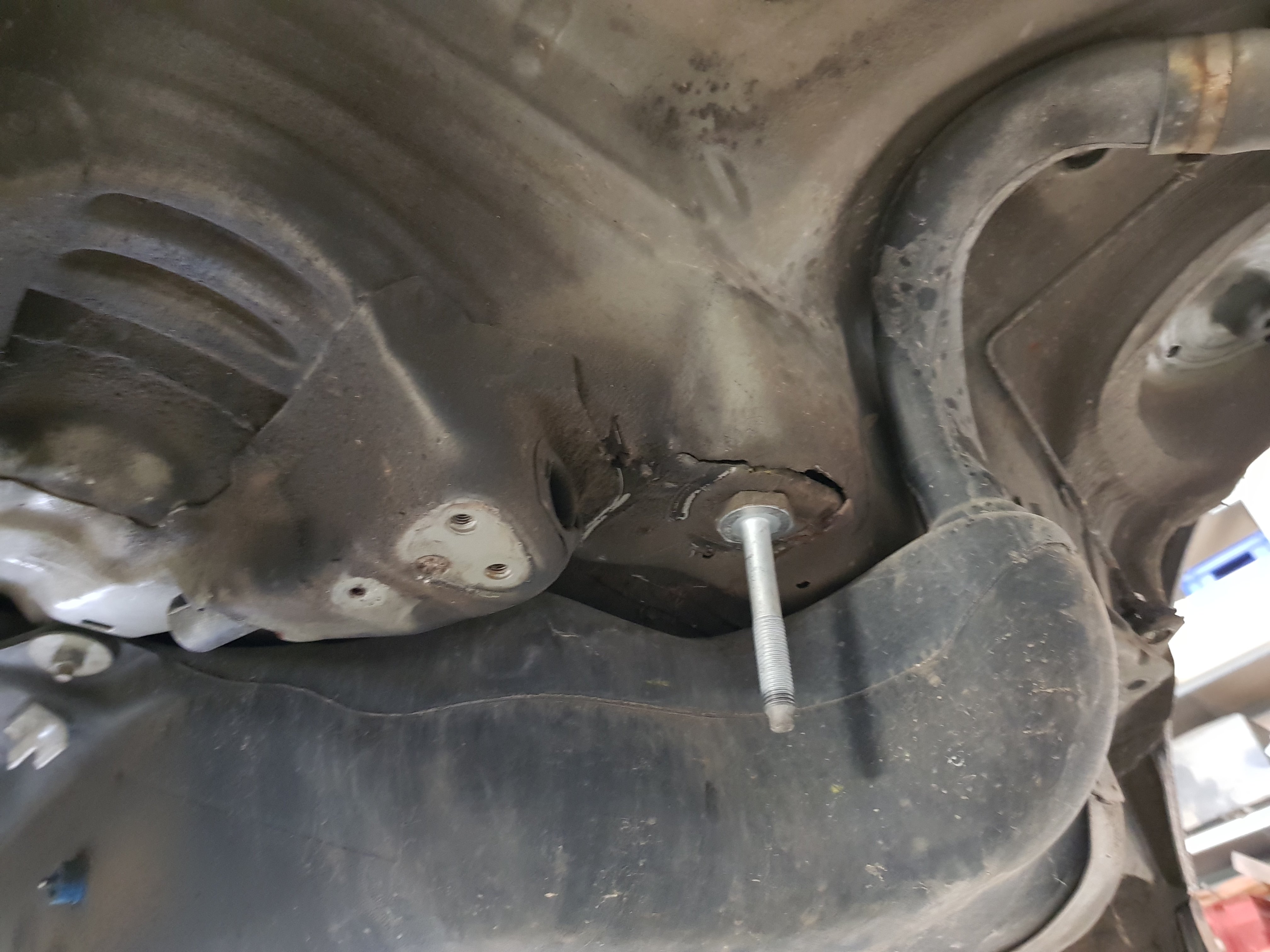

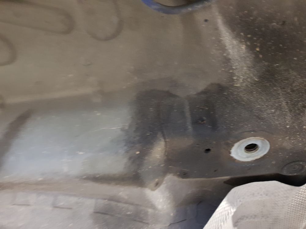

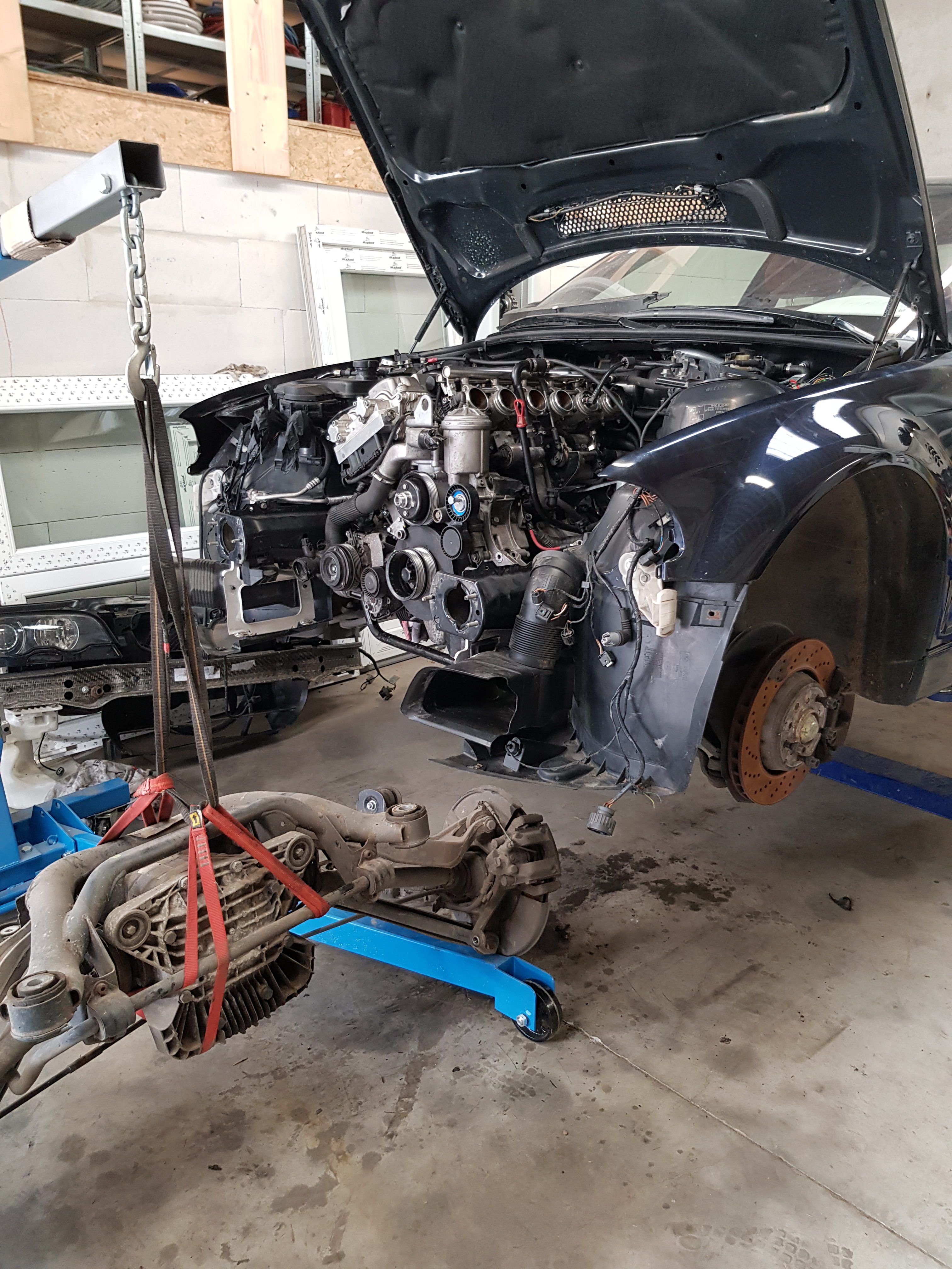

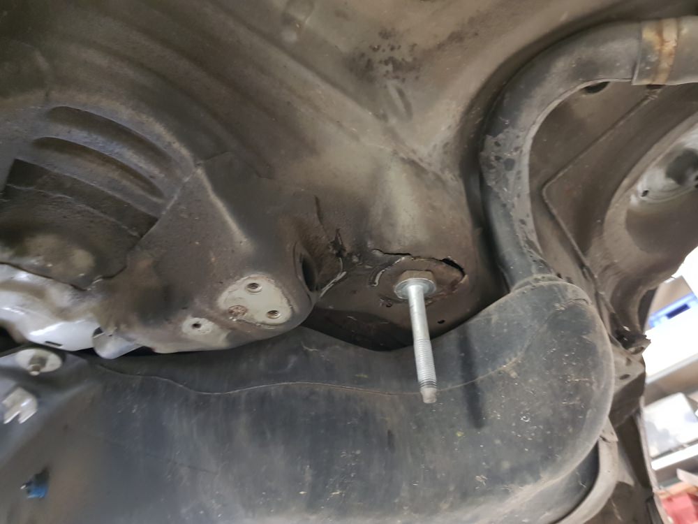

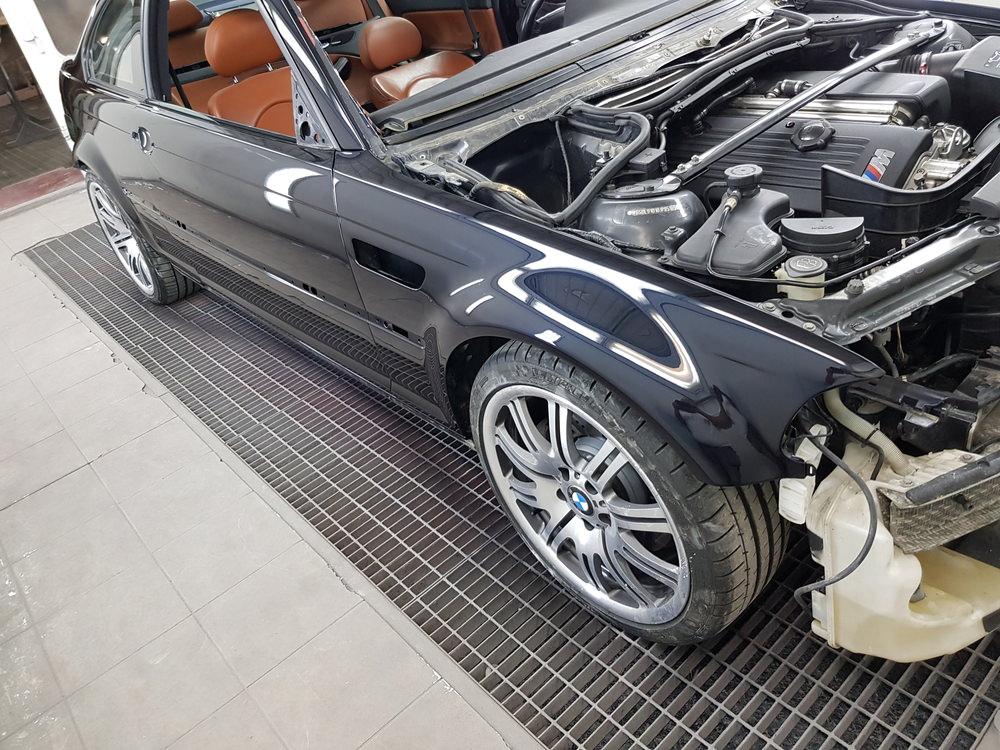

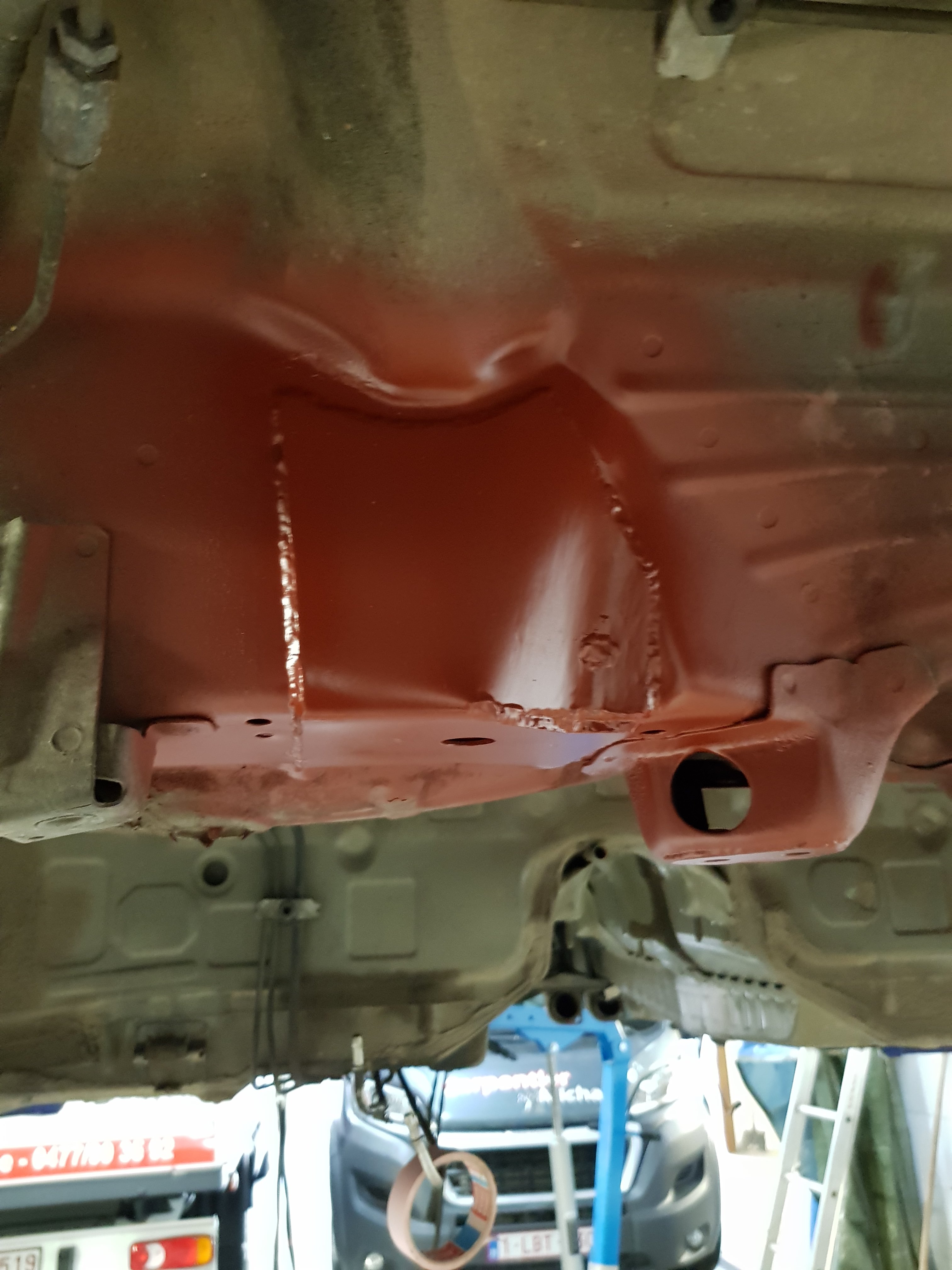

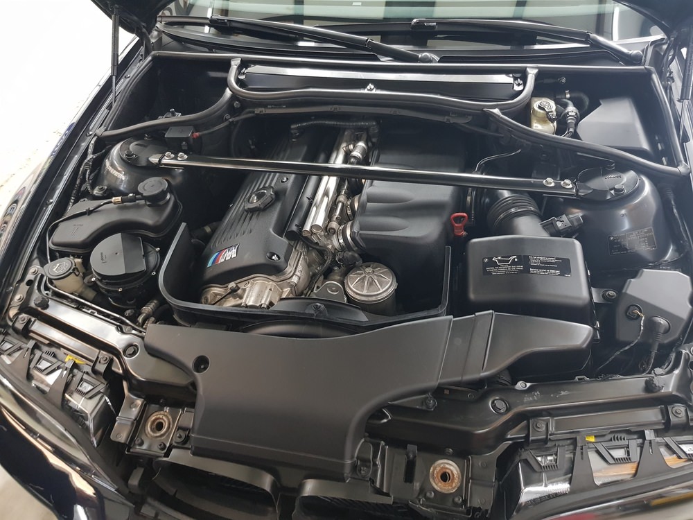

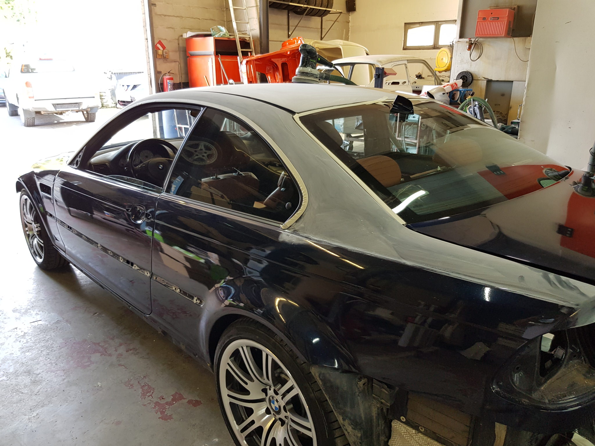

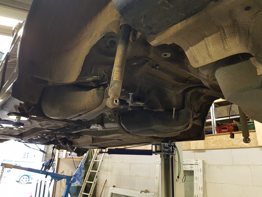

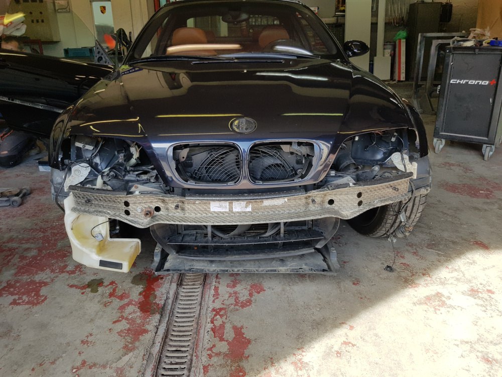

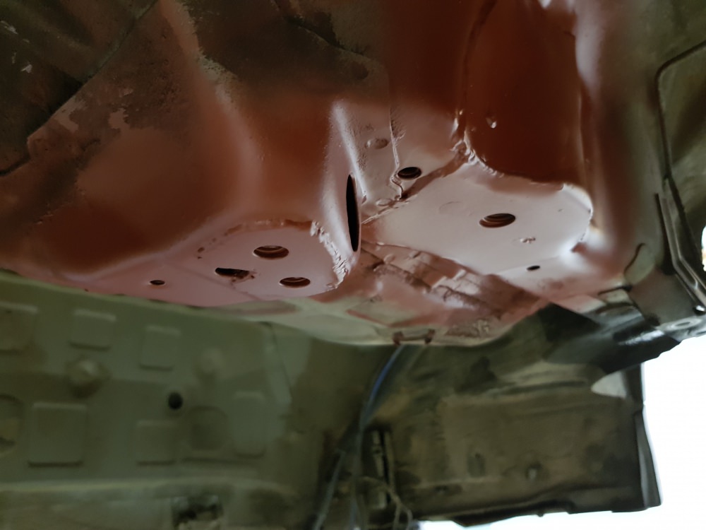

Michael79 Posté(e) le 12 mai 2018 Auteur Signaler Partager Posté(e) le 12 mai 2018 Un peut de news. C est parti remontage du moteur changement de tout les silembocs, sonde..ect Mais la caisse est bien fissuré donc démontage du train arrière pour le placement des renforts... A bientôt pour la suite Michael 2 1 Lien vers le commentaire Partager sur d’autres sites Plus d'options de partage...

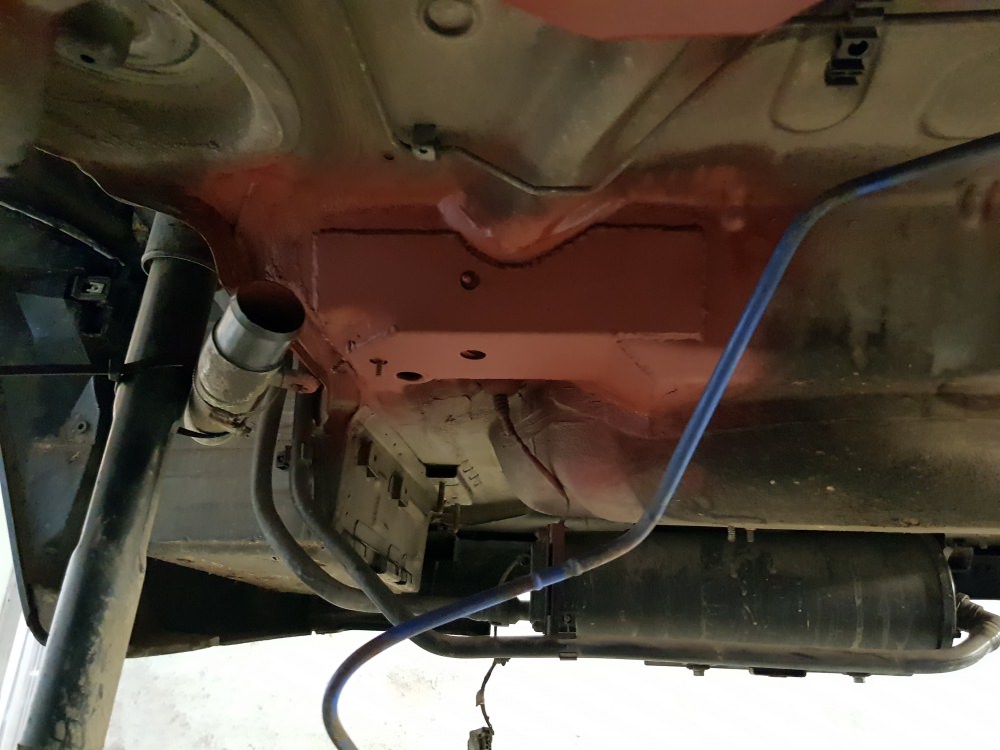

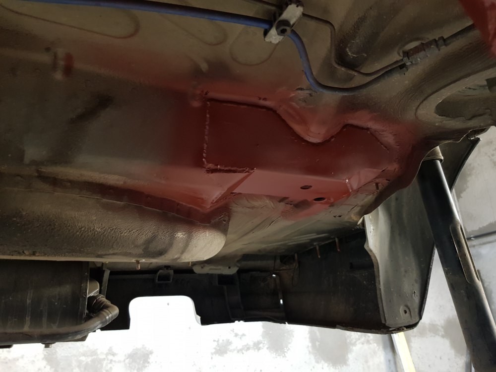

Michael79 Posté(e) le 22 mai 2018 Auteur Signaler Partager Posté(e) le 22 mai 2018 Bon et bien voila la caisse a été resoudé il a fallut 8h00 de boulots pour refaire tout resoudé les fissures découpés et resoudé le petit morceau de tôle qui manquait par une presonne très méticuleuse. Remontage du train arrière samedi.... 1 1 Lien vers le commentaire Partager sur d’autres sites Plus d'options de partage...

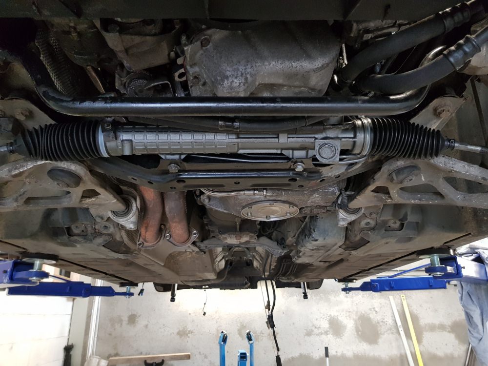

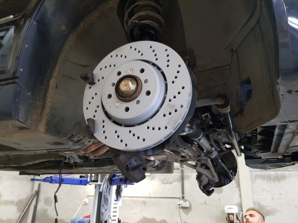

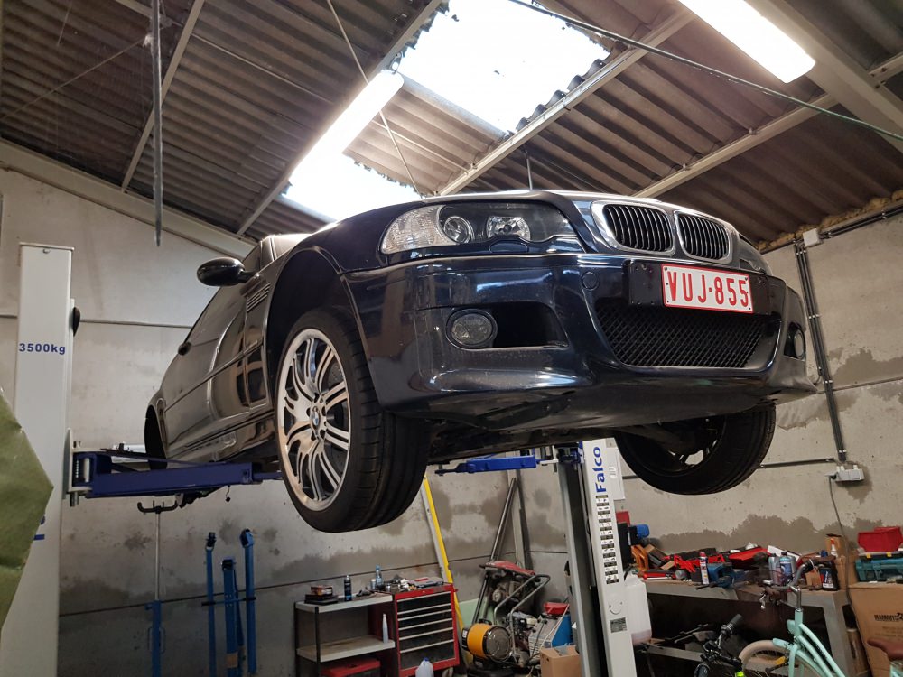

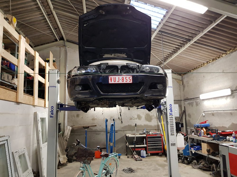

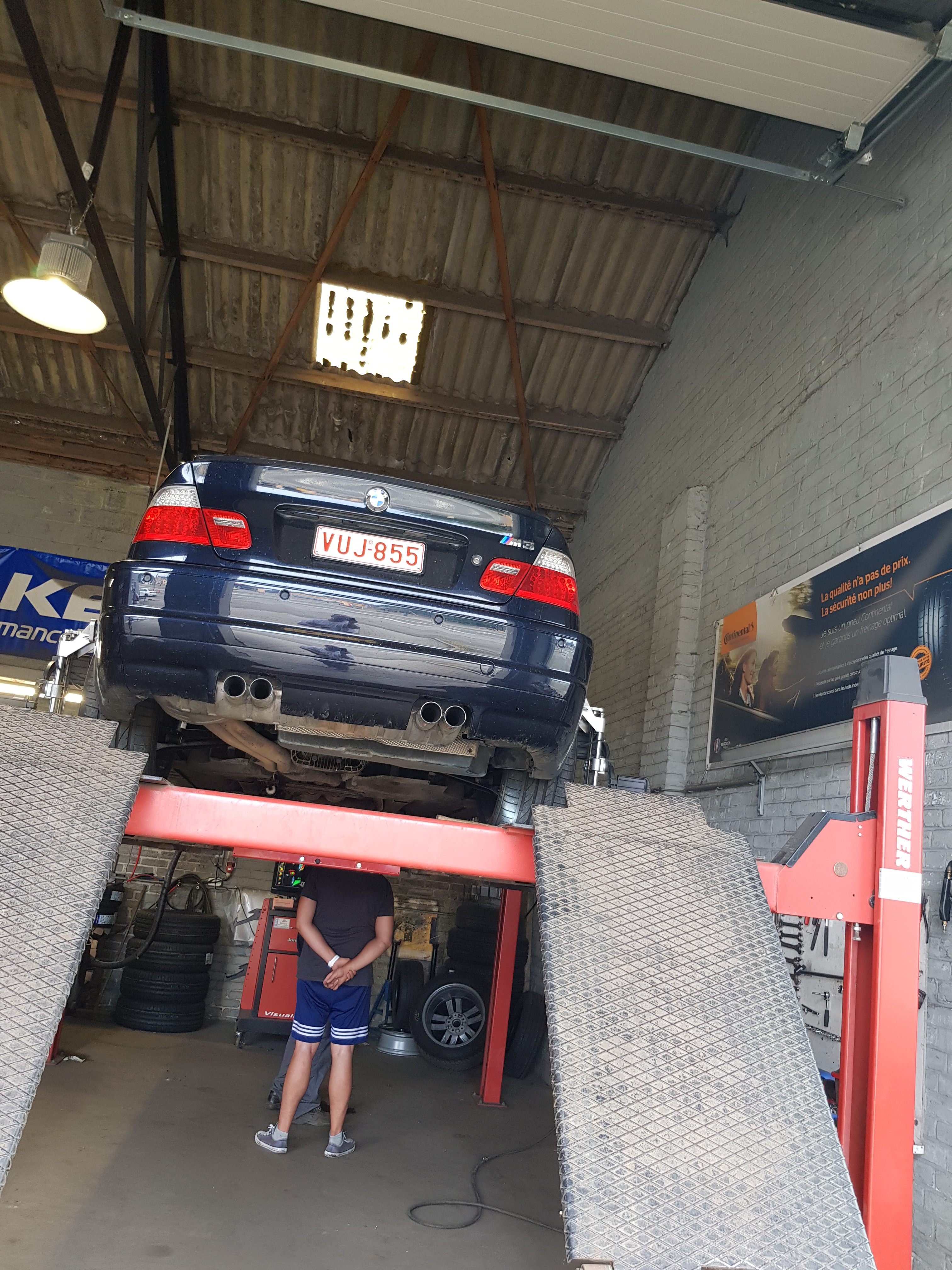

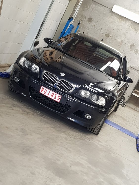

Michael79 Posté(e) le 28 juillet 2018 Auteur Signaler Partager Posté(e) le 28 juillet 2018 (modifié) Bonsoir a tous, Bon voila les derniers new... Voiture terminé. Petit résumé Cela fait plus ou moins 2 ans que la voiture était a l arrêt suite au problème moteur (pistons fêlé coussinets et vilebrequin hs) après analyse des différentes solution (échange standard avec participation de Bmw ou réparer celui-ci...)j ai pris la décision de réparer le moteur enfin une remise a neuf avec pistons et bielle forgée cela appris ans aux préparateur pfff. Après avoir récupéré le moteur nouveaux problème le mécanicien me plante eg ne réponds plus aux appels (et je ne sais toujours pas pourquoi...) Je retrouve un mécanicien et un bon !!! Il connais bien les M3 E46 après avoir regardé les véhicule comme il faut le mécanicien vois que le châssis est bien déchiré sous le train arrière et bien réparation pas le choix avec les renforts spécifiques... et on continue a regardé a tous et je choisis le remplacer tout les silenbocs avant et arrière, ainsi que les amortisseurs en suite la crémaillère car une petite fuites d huile...et pour finir disque et plaquettes de frein...bon une fois le moteur en place aux 2ème cout de clef il démarre oufff une bonne choses Après remontage du restant essais sur la route pour allé a la géométrie et bien nickel elle tourne comme une horloge Bon maintenant rodage et en septembre peinture complet... Modifié le 28 juillet 2018 par Michael79 3 2 Lien vers le commentaire Partager sur d’autres sites Plus d'options de partage...

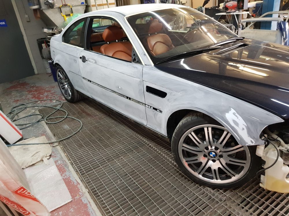

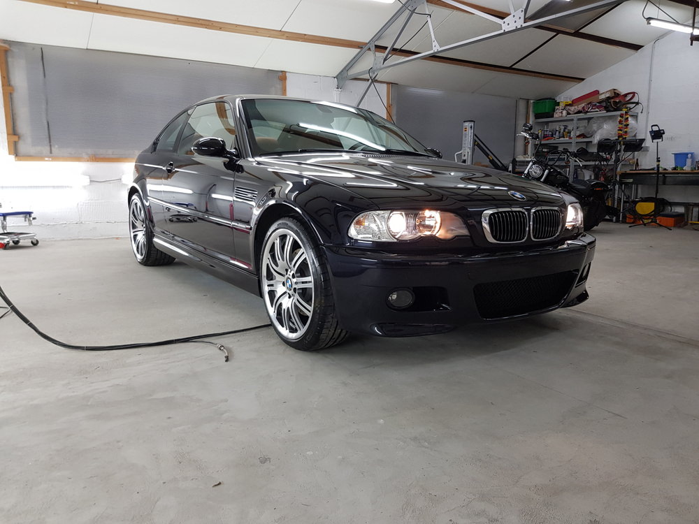

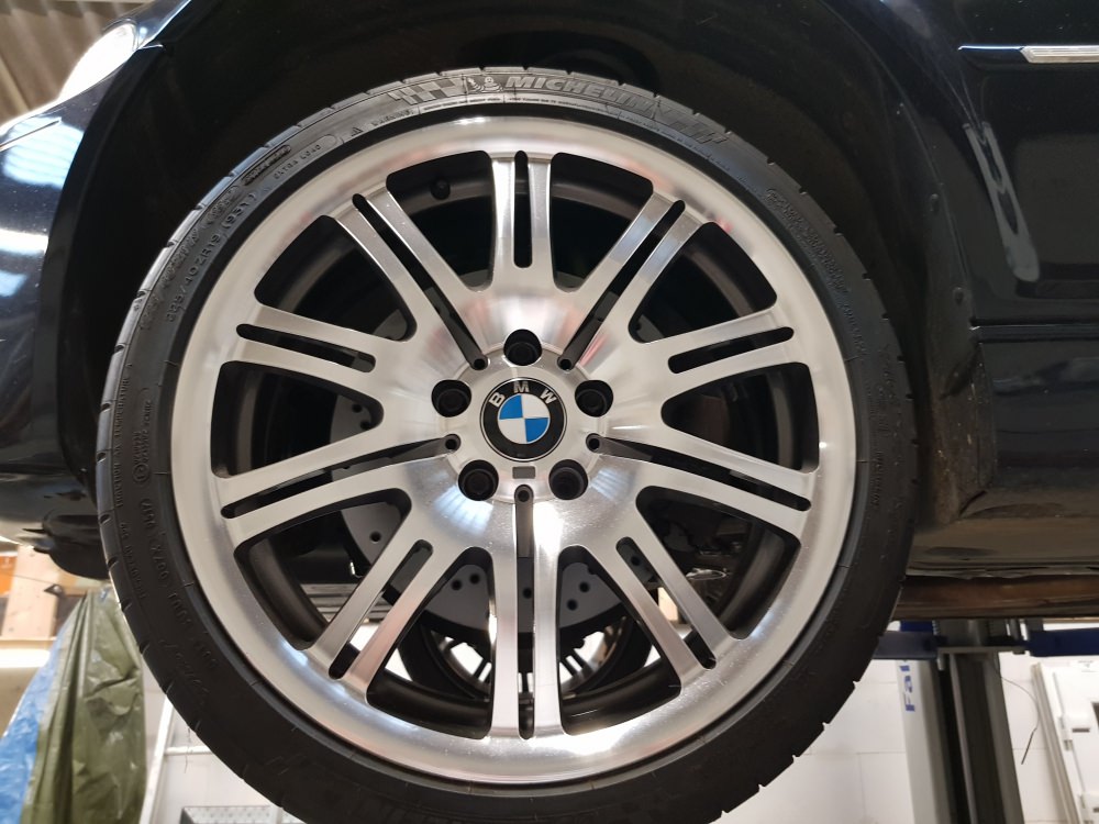

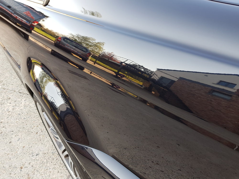

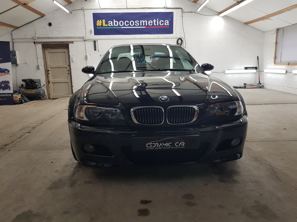

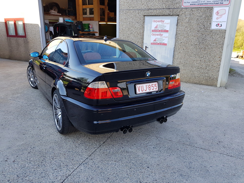

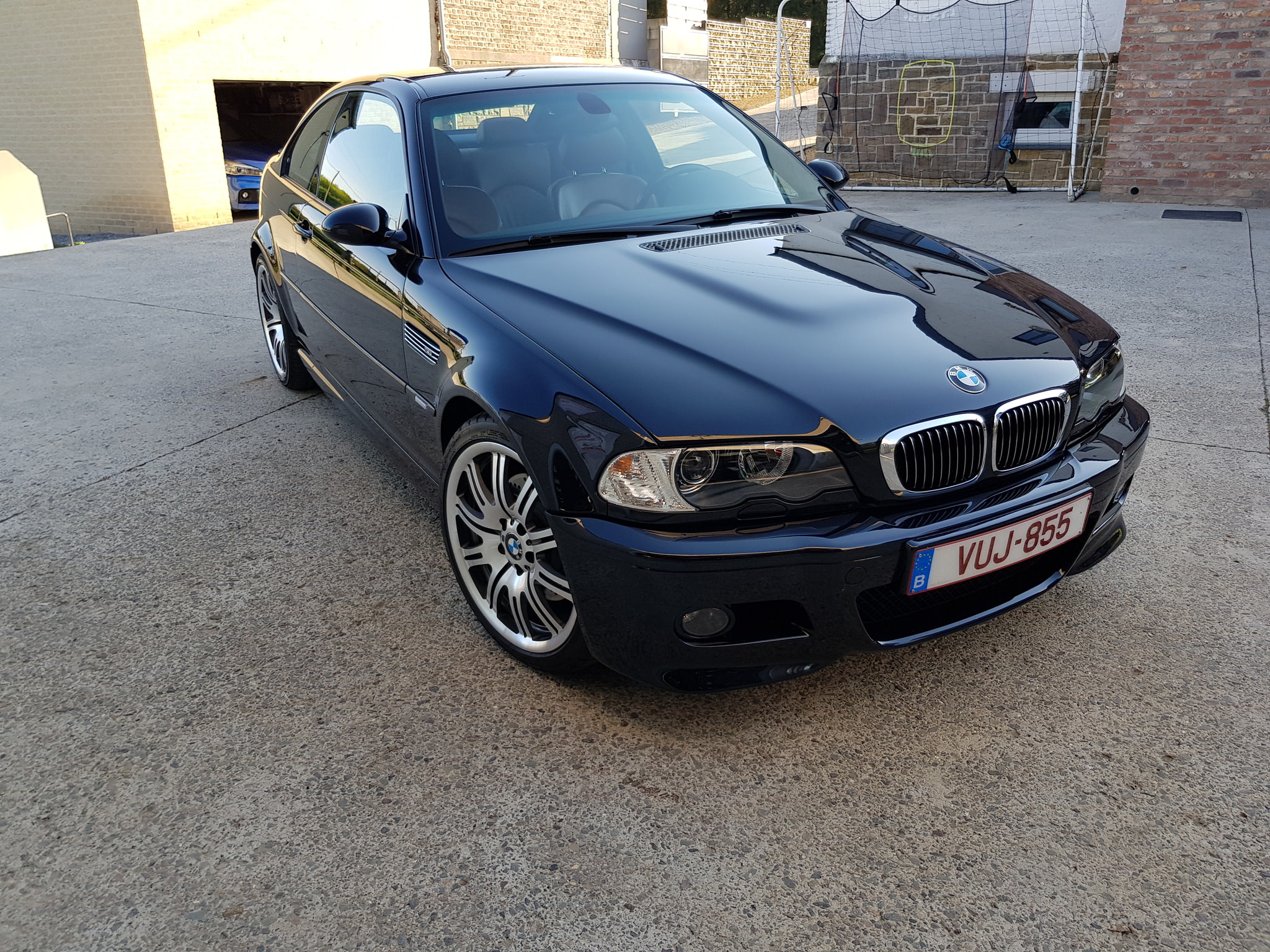

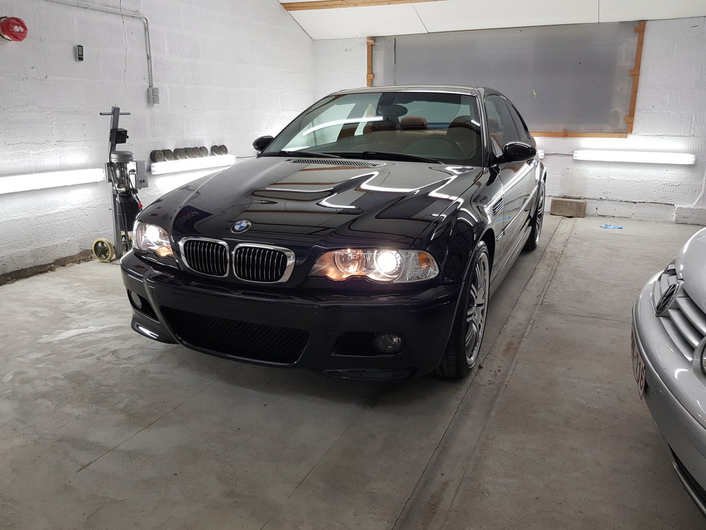

Michael79 Posté(e) le 28 avril 2019 Auteur Signaler Partager Posté(e) le 28 avril 2019 Bon voilà, la M3 est finie... Rodage fini, Peinture et pose d'un céramique, voici les derniers photos 3 4 Lien vers le commentaire Partager sur d’autres sites Plus d'options de partage...
mup Posté(e) le 28 avril 2019 Signaler Partager Posté(e) le 28 avril 2019 Très belle. Et sacré boulot, le châssis était bien attaqué en effet. Prends en bien soin maintenant ! 1 Lien vers le commentaire Partager sur d’autres sites Plus d'options de partage...
Michael79 Posté(e) le 28 avril 2019 Auteur Signaler Partager Posté(e) le 28 avril 2019 il y a une heure, mup a dit : Très belle. Et sacré boulot, le châssis était bien attaqué en effet. Prends en bien soin maintenant Oh que oui elle serra chouchouter 1 Lien vers le commentaire Partager sur d’autres sites Plus d'options de partage...
tank Posté(e) le 28 avril 2019 Signaler Partager Posté(e) le 28 avril 2019 après autant de temps et de soucis,ravis de la voir comme ça . tres belle bravo 1 Lien vers le commentaire Partager sur d’autres sites Plus d'options de partage...
-JM- Posté(e) le 28 avril 2019 Signaler Partager Posté(e) le 28 avril 2019 Super boulot, félicitation, elle revient de loin de cette M3 E46 1 Lien vers le commentaire Partager sur d’autres sites Plus d'options de partage...
