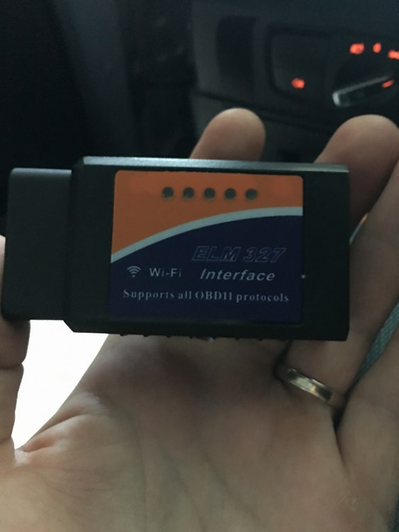

Heureusement on trouve bien moins cher : j'ai acheté ma prise wifi pour une quinzaine d'€ sur eBay et l'appli iphone pour 10€ environ
Appli OBD Fusion pour iPhone
sur iPhone il faut une prise wifi et non Bluetooth : j'avais choisi un modèle où que je peux couper le wifi sans débrancher
voili voilou

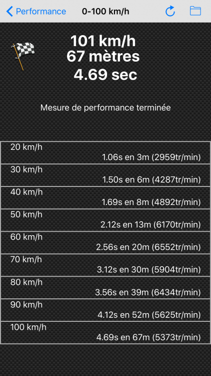

Merci pour l'info, j'ai trouvé mon bonheur et ça marche super bien. Même le 0 à 100 c'est super complet.

Non c'est l'application EOBD facile, je n'arrive pas à connecter l'analyser M-Performance! Il me demande le numéro du récepteur et il n'y a rien écrit dessus.
