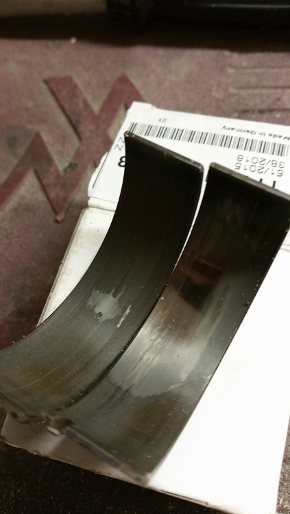

Et bien c'est parfait, comment était les coussinets à 250 000 kilomètres, aurais-tu des photos.
Seuls ceux coté bielle étaient touchés. Voici le plus joli et le plus moche... Il était temps!

Pour 250 000 kilomètres ils sont en très  bon état.
Comme quoi les E36 3.0l c'est du lourd.B)
