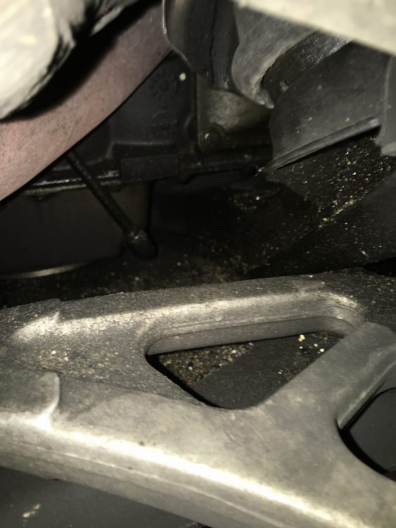

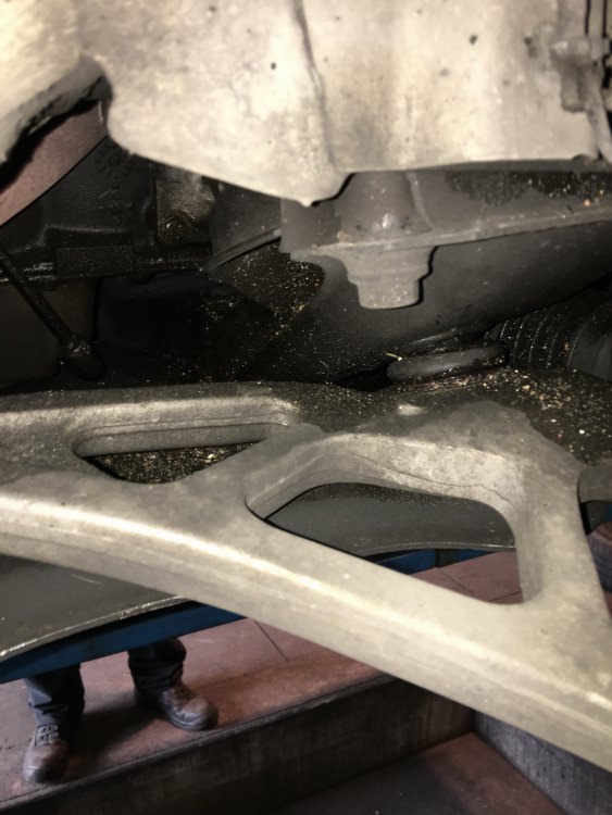

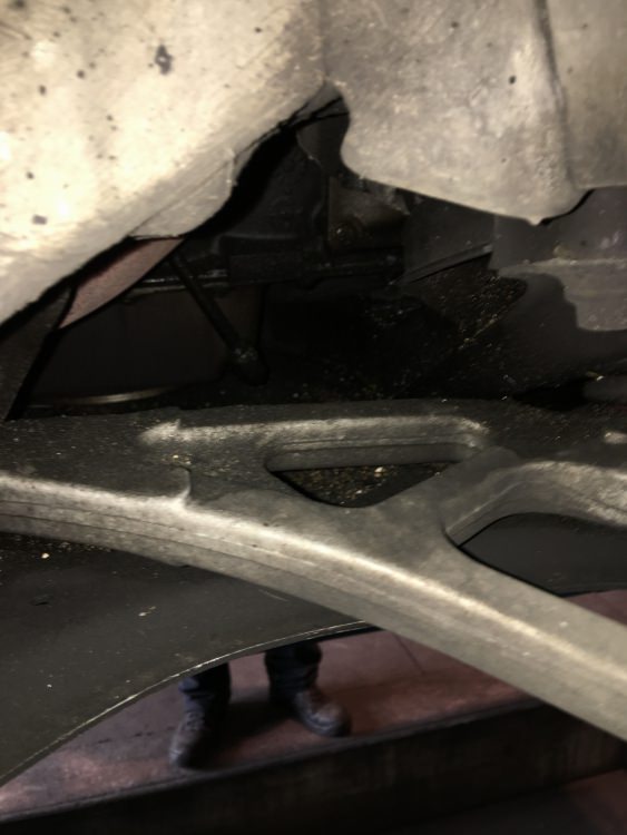

Voilà j'ai un peu tâté la zone rouge toute à l'heure et lorsque je me suis arrêté et que j'ai ouvert la portière cela sentait l'huile brulée. On sentait aussi l'odeur à l'arrière, je pensais qu'elle fumait et sentait mauvais mais non. Pas de fumée...Lorsque j'ai fait changer mes pneus, j'ai remarqué un dépôt d'huile en bas pres du triangle. Est-ce que cela viendrait de là? Je n'ai pas de fuite au sol là où elle stationne, je suis un peu paniqué là:ph34r:
L'ancien propriétaire m'a dit que l'huile en bas était du au fait qu'il en avait mis à côté lors d'un remplissage...possible ?

A ce niveau, ça ne peut pas être de l'huile qui est passé à côté lors d'une vidange, ou alors le gars était un gros goret ! Si elle sent l'huile brûlée, c'est surement du à une fuite sur le bloc. Tu peux regarder les plus simples et les plus répandu, comme la vanne d’arrêt, le joint de cache culbuteur, la vis près de la pompe à eau comme le suggère Tassin...
Perso, sur la mienne, j'avais ce type de fuite, mon carter en plastique sous le moteur était souvent plein d'huile ! J'ai fait un bon nettoyage, puis j'ai roulé un peu pour localiser la fuite. J'ai eu le droit en premier à la vanne d’arrêt puis au joint de cache culbu, depuis RAS, un bloc bien propre ;)
Tu as aussi la durit de l'accumulateur VANOS
Dans tous les cas une fuite d'huile sur un moteur comme ça il faut s'en occuper sans trop tarder
Si ça sent le cramé c'est que ça tombe/gicle sur l’échappement, l'huile ça brule bien, ça serait con de faire un barbecue avec ton auto ;)
