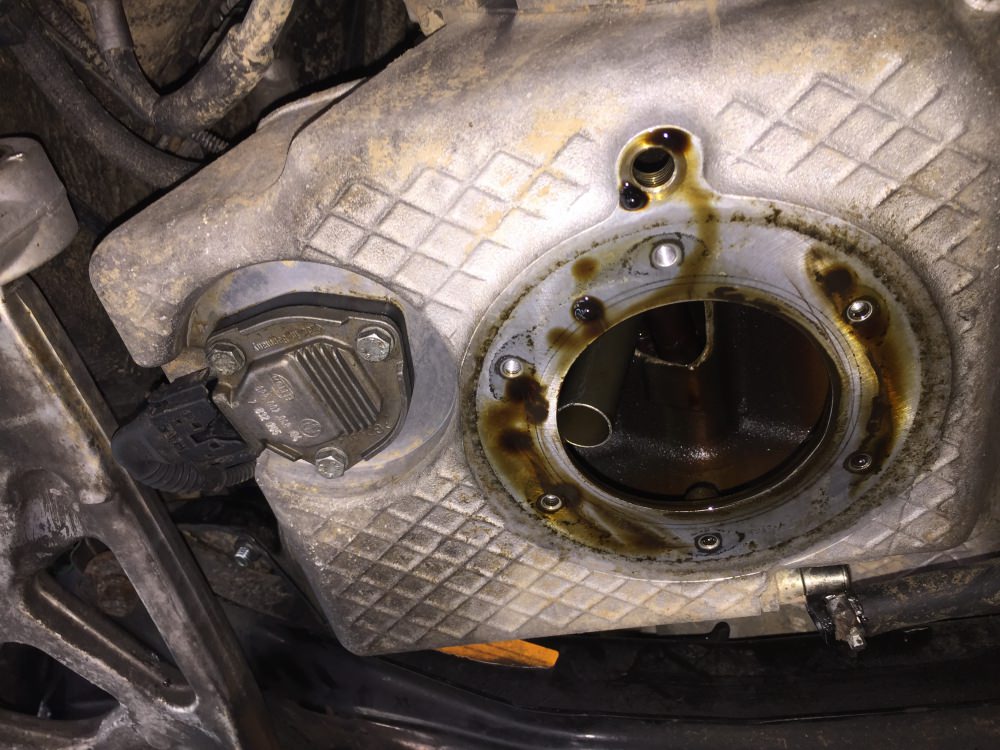

tiens vous en voulez une belle ...
je suis en train de faire les coussinet sur une E46 ... au moment de retirer le crépine sur le carter inférieur , je me dit , c'est bizarre , elle veut sortir toute seul , on dirait que ça fait ressort ...
en fait , c'est normal ... si le tube de la pompe n'est pas dans la crépine ...
:-o
