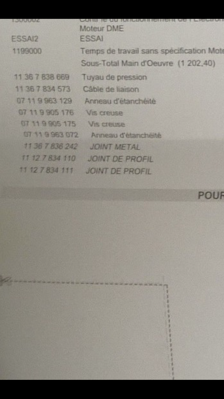

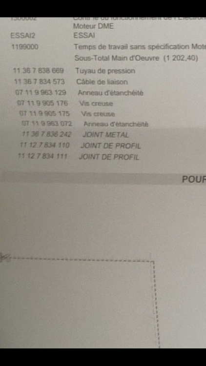

Posté(e) le 23 juin 20169 a Auteur comment_790601 Je sais ps si sa se voit bien mais c'est les deux premiers.
Posté(e) le 23 juin 20169 a Auteur comment_790602 il y a 4 minutes, Agost M5 a dit : A mon avis ils te changent juste les deux plus faciles !! va s y tu peux mettre les ref,? Tuyau de pression ref: 11 36 7 838 669 cable de liaison ref: 11 36 7 834 573
Posté(e) le 24 juin 20169 a comment_790634 Il y a 8 heures, pourdevraii a dit : Je sais ps si sa se voit bien mais c'est les deux premiers. C'est bien le tuyaux HP en référence. La vidange est a ajouter en plus normalement.
