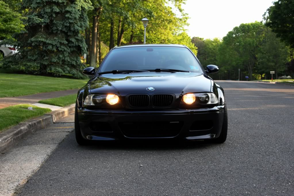

Je me demande si il est possible d'activer les feux de jour (à savoir les ampoules phares qui s'allument à 30%), plutôt que d'avoir les xénons allumés la journée (loi oblige).
Il semble qu'aux USA ce soit courant, mais pour une M3 européenne de 2001 y'a t'il des éléments différents (relais?).
C'est le code "TAGFAHRLICHT" à activer si je ne me trompe pas, mais je n'ai rien trouvé de concluant à propos de la compatibilité et des différences UE/USA sur les forums...
Une photo de ce dont je parle, au cas ou mes explications seraient floues :
