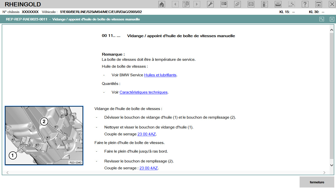

pourrait tu me donner  le protocole sur ISTA
merci
Bon c'est pas à moi que tu demande mais je te le donne quand même.:nickel8:
Maintenant j'attend avec impatience celui de Thierry et tu nous diras lequel correspond à ta BV.
merci lien mi
tu va ou dans rheingol pour avoir cette page
merci
c bon j ai trouvé merci
La c'est une recherche basique dans ISTA ça n'est pas un protocole.
Que ce soit pour l'une ou l'autre des SMG c'est la même image informative et rien d'autre!
J'allais te donner le chemin mais t'as trouvé avant. Nickel:nickel6:

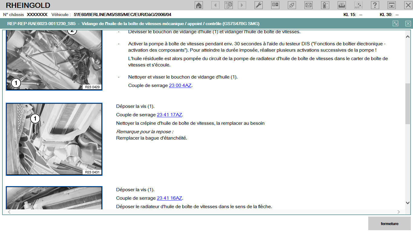

il y a 5 minutes, thierry7789 a dit :
Décidément tu es têtu...
On doit pas avoir le même ISTA... Quand je fais la recherche pour une SMG7 je tombe sur ça moi
Modifié par lien-mi
