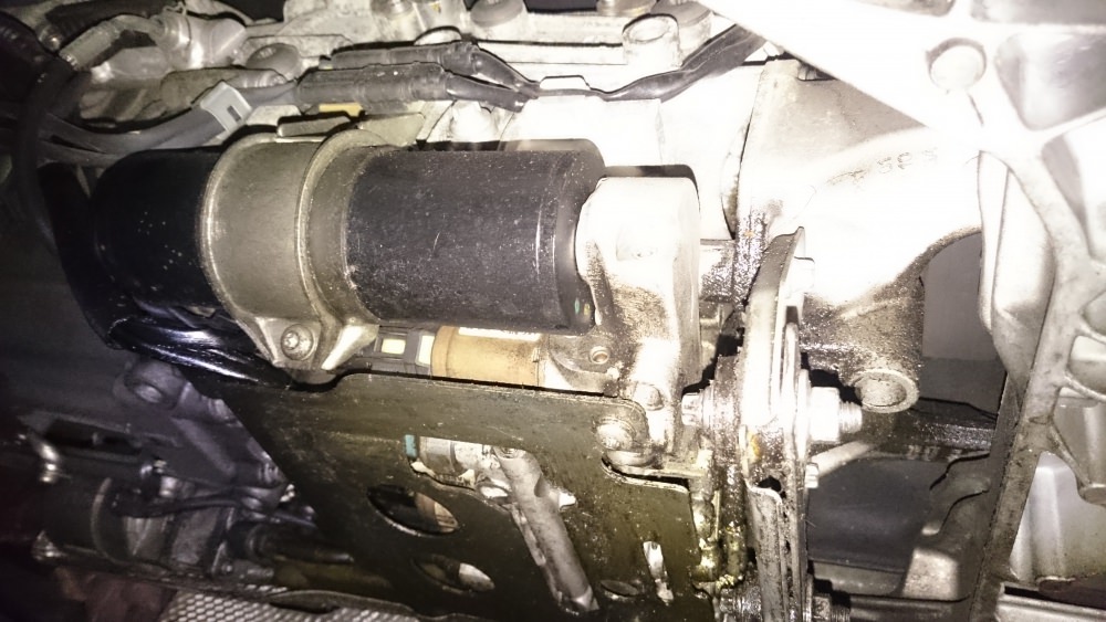

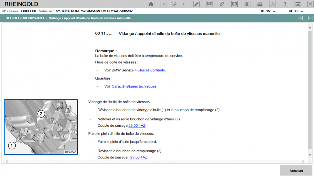

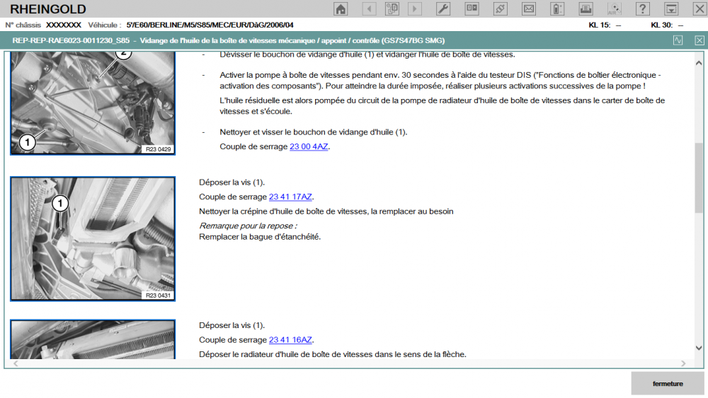

vidange boite manu e60 SMG 525i GS6S37BZ
oui je n ai pas une M c est une e60 525i boite SMG
donc vidange comme une manuelle?

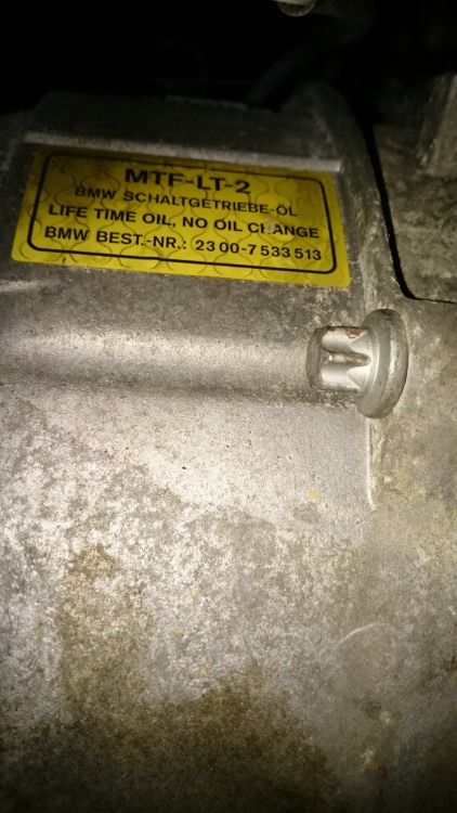

par contre elle a 170 000kms et jamais vidangée il n y a pa de risque  quand j aurai mis l huile neuve?

  • Je pense pas thierry, c'est pas le groupe hydraulique qu'il veut vidanger, mais l'huile de boite. .. C'est un graissage par barbotage et pas par pression d'huile donc c'est la même méthode qu'une
Je pense pas que ça puisse lui faire du mal.
Par contre il faut bien respecter les normes de l'huile a prendre a mon avis et éventuellement la refaire après 10000Km ca pourrait faire office de nettoyage.
Mais bon ce n'est qu'une supposition car je n'en sait rien.
Je te dis juste ce que perso je ferais.
ok j irai chez bmw pour l huile
