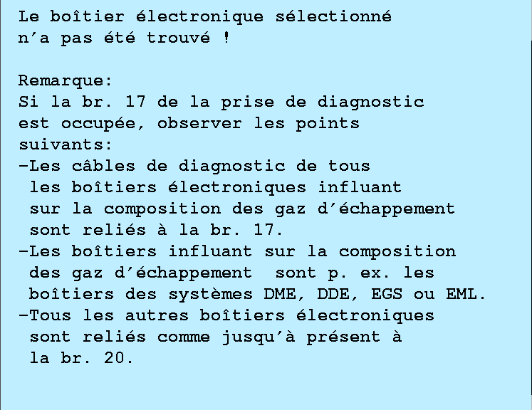

encore besoin de votre aide . J'ai installé Le DIS c'est ok ,j'arrive à faire le diag de l'auto , numero de châssis date de production c,est ok .
Mais , oui y'a le mais, quand je fais le test du vanos il me dit qu'il ne peut pas interrogé le DME , alors que le diag me dit que j'ai bien un défaut dans le DME
Pourquoi ne puis je pas lancé mon test vanos ??

ci joint capture ecran du message

comment_794486
cable usb/obd2 . De base c 'est cable pour VAG que j'ai reprogrammé avec Mprog 3.5 (tuto sur le forum ) et j'ai soudé les pin 7 & 8.
c est celui que je me sert toujours pour diagué ma voiture , je l'ai utilisé aussi pour lire mon fichier dans le dme pour faire sauter le speed limit.
si tu as un lien pour en commander un autre je suis preneur , ou si tu as une astuces de config .

OK il faut commencer par éviter ces vag de merde surtout en DMS c pas fiable du tout le mieux c'est la Éric jaune mais c'est antique prend un k+ d k clan sur ce mode c'est assez stable tu utilise quel bas du dis ?
Sinon MP ça sera peux être mieux...
