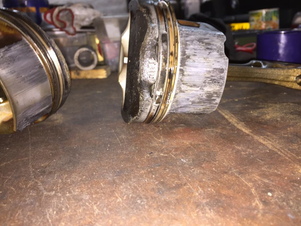

alors soyons clair
les pistons en photo sont bien ceux de Cedric ...
et le joint de culasse était intact , sans aucune fissure ...
la plaisanterie lui à couté environ 8k ...
je ne souhaite pas dire qui a fait quoi , hormis moi ouvrir , constater et réparer puis conseiller de revenir à une config origine ...
il y a bien assez de ch sur une E46 mieux vaut peaufiner le chassis et racourcir le pont que tenter un hypothétique gain de 20/30ch ...

oui , il y a la batterie qui s'est debranchée ...
MAIS , il y a des sécurité dans le dme , et à vouloir toutes les supprimer , il y a des risques ...
donc concours de circonstance certes ... mais une carto peut tuer un moteur ça c'est pas une nouveauté

Du cliquetis est sûrement à l'origine de la fonte du piston et de la bielle tordue. L'auto-allumage peut être provoqué par trop d'avances à l'allumage ou (et) un mélange air/essence trop pauvre ou (et) de l'essence avec un indice d'octane trop faible. Sachant que beaucoup de préparateurs réputés mettent beaucoup (trop) d'avances à allumage, ça ne m'étonnerait pas du tout que la principale cause du problème vienne de là...

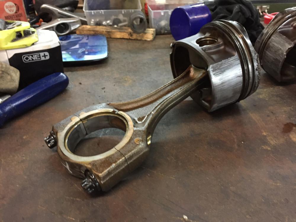

C'est la photo ou la bielle danse la lambada aussi?

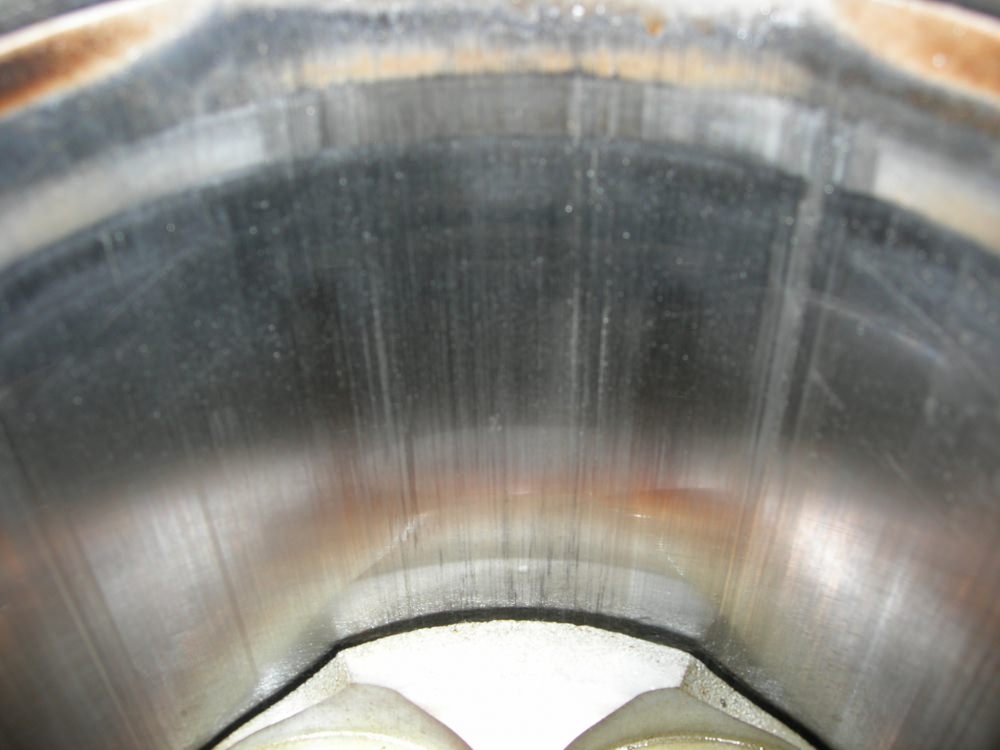

les degats relevé sur le moteur etaient :
5 pistons détériorés fondus à l'admission ...
dont 1 en plus percé coté échappement
coussinets de bielle fatigué ...
chemise fortement rayées impliquant le remplacement du bloc moteur .
mais AUCUN soucis de bielle , ne me faite pas dire ce que je n'ai pas dit

on ne pouvait pas réaléser le bloc , rayé trop profond ...
il y a à peine 2.5 mm entre les chemises , si tu réalèse il reste quoi ???
la seul solution serrait de défoncer les 6 chemises et de rechemiser le bloc ... enfin rechemiser un bloc en laissant 2.5mm entre les futs , cela veut dire que les chemises auront une epaisseur de 1.75mm à deux endroits pour 4 d'entre elles ...
il va falloir trouver l'usineur qui veut bien faire le boulot et qui va poser une garantie sur une possible ovalisation ...
dans le cas présent ce fut remplacement du bloc et des pistons par du neuf , coût d'un bloc nu avec ses six pistons chez bmw : 3665.36€ HT
tarif auquel il faudra ajouter les joints , les coussinets , la MO etc ...
