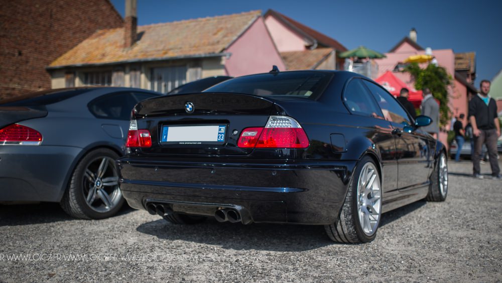

  • Coucou tout le monde, voici quelques photos depuis le temps :                  J’en ferai d’autre ce weekend j’es
  • Une petite photo depuis le temps.  Je la sors quasiment plus que pour des ballades sur route. C’est toujours avec un plaisir immense de la rouler.

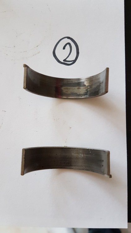

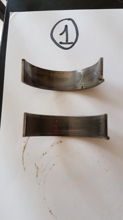

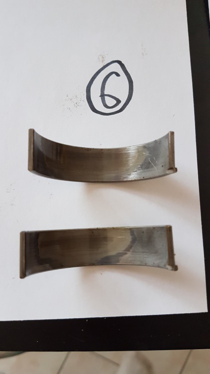

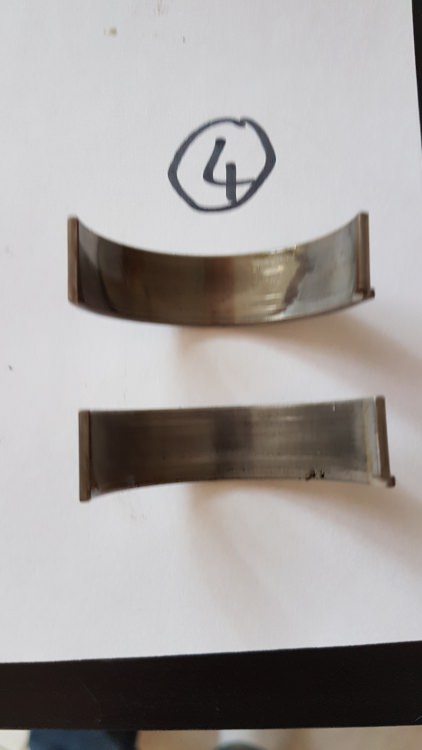

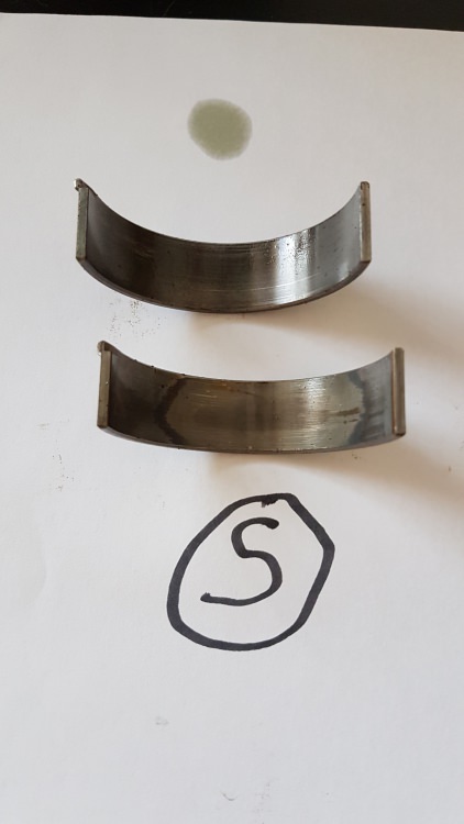

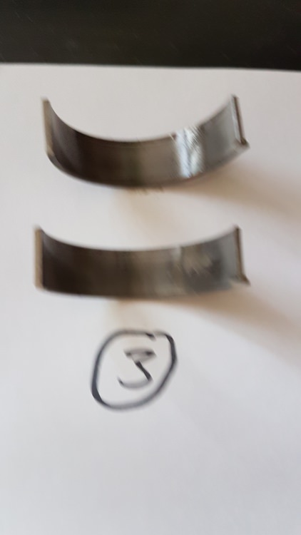

+1 ! Comme toi cimer, j'ai fais les miens a 101000 kilomètres par précaution, ne savant pas comment elle avait été menée auparavant. Ils n'étaient pas au bout du rouleau mais vaut mieux payer 1000E pour des coucous que casser un bloc et tout ce qui s'en suit... !
Les miens a 101000 kilomètres :
En plus tu fais de la piste avec la tienne, comme tu dis ne prends pas de risques ! :nickel10:

certaines phases 2 ont eu un rappel, mais les toutes premières je crois (dans l'année 2003)
pour tes coussinets, ils étaient pas au bout du rouleau, mais pas très jolis quand même!!
à la place de peunje, cela m'inciterait à les faire plus que rapidos

Continue à la chouchouter elle est vraiment sublime :lover:
Au top merci beaucoup #Killerfox :).
Tes photos sont magnifiques !
Rrrooo Nico ta caisse :lover:
