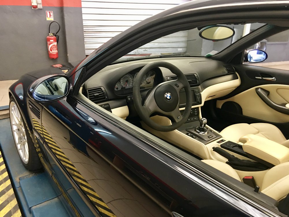

Le 17/06/2018 à 12:07, Peunje a dit :
Il n'y a pas à dire, le cuir étendu c'est quelquechose... Vraiment magnifique! ?
Merci Benoit :).
