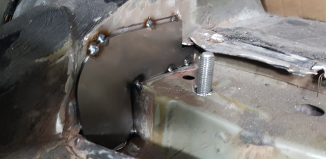

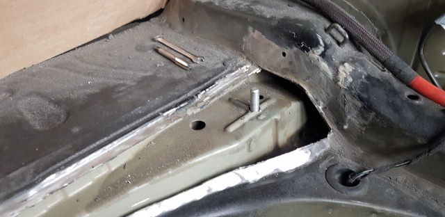

C'est un montage très propre et durable qui a le mérite de préserver la capacité de chargement. 👍
Moi qui ne suis pas un expert en soudure, je me demande seulement en tant que béotien pourquoi le mécanicien a-t-il choisi une soudure par points sur la partie basse et horizontale avec un "jour" entre les points plutôt que de faire un cordon comme sur les parties latérales?

Il y a 1 heure, Lux Aeterna a dit :
Je ne pense pas que cette partie soit structurelle du tout. Le but est juste de positionner la tôle de protection supérieure.
Les interventions de SME se font généralement sur une journée, et pour faire un beau cordon propre sur toute la longueur sans déformer les pièces c'est délicat. Sans parler de la chauffe occasionnée qui risquerait de provoquer de l'oxydation rapidement dedans.
Enfin il doit y avoir des explications logiques du style. @Nakamiki
il y a 23 minutes, Gabs94 a dit :
oui partie habillage, le fonctionnel est dessous.
il y a 31 minutes, Gabs94 a dit :
Tout juste. Il ne faut pas faire de cordon sur la longueur de cette tôle fine "d'habillage" car elle se déforme sous l'effet de la chaleur.
En faite, nombreux sont ceux qui enlèvent la tole de protection.
Ils font le choix d’avoir les renforts apparents.
Ce n’est pas mon cas, je voulais quelque chose le plus proche de l’origine. J’ai volontairement pris les photos pour qu’on voit bien les points.
Ca choque moins en réel.
Maintenant au moins tout est renforcé et il ne reste plus qu’a habiller 😁😁. Et a penser maintenant au pont 🙄.

rappel du process:
découper la tole du dessus, percer et tarauder au travers du châssis pou rle prendre en sandwich.
soudure des plaques latérales sur le longeron.
ajustement des bossages et mise en place plaque semelle
soudure plaque semelle au châssis + plaque latérale
mis en place barre de renfort et soudure partout
remettre la plaqe découpée au debut, mastic, finition ... et hop châssis bien bien raide ( ça se sent nettement)
