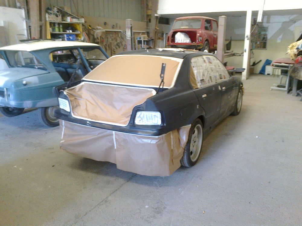

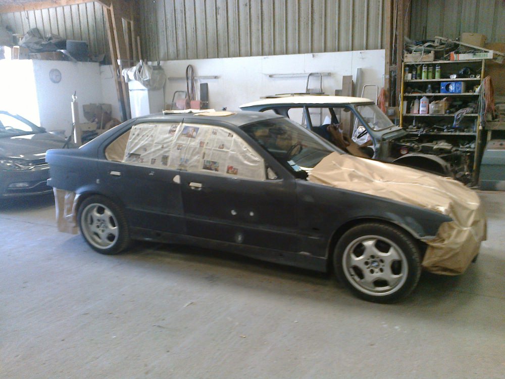

Posté(e) le 8 septembre 201610 a comment_800267 Il y a 13 heures, ACS3 a dit : une complète sur une E36 , je suis en plein dedans ... compte si tu dépose et repose tout toi même , compte 3000€ auquel tu peux déjà ajouter minimum 500€ de joints divers et de pièces qui casseront au démontage ... j'ai écrit 500 mais ça peut vite monter plus haut ... La mienne m'a couté 3500€ : - 500 € de pièces comme tu dis - 700€ de matière première (peinture) - Il y en avait pour 800 € de MO carrosserie tolerie montage demontage et 1500 de MO peinture Sachant qu'il y avait pas mal de boulot sur un coté de la voiture et que le reste était plus un voile car la voiture etait nickel au niveau carrosserie. TTC je précise. Et le boulot est bien fait. Mais difficile de faire moins cher pour du bon boulot (sauf en récupérant la TVA ) Modifié le 8 septembre 201610 a par skitophe Signaler
Posté(e) le 8 septembre 201610 a comment_800290 Il y a 2 heures, julien m a dit : Au fait Jean-Phi tu démontes bas de caisse, baguettes, emblemes, pares chocs, calandre, rétros, phares? oui , bien sur ... seuls le pare-brise et la lunette arriere n'on pas été deposé Signaler
