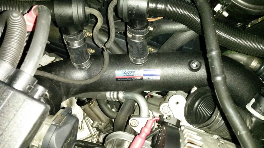

J'ai acheté un Charge Pipe sur Ebay  154 euros. Bien savoir qu'il n'y a pas de frais de port MAIS il y a des frais de douane à payer au livreur 37 euros. Donc prix 191 euros. Pour moi c'est de la bonne qualité, il ne manque rien, le clip le joint torique sont fournis. Pas besoin de récupérer celui d'origine.
Montage super facile (merci Maloti pour ton post).
Voici quelques photos, et le lien d'Ebay

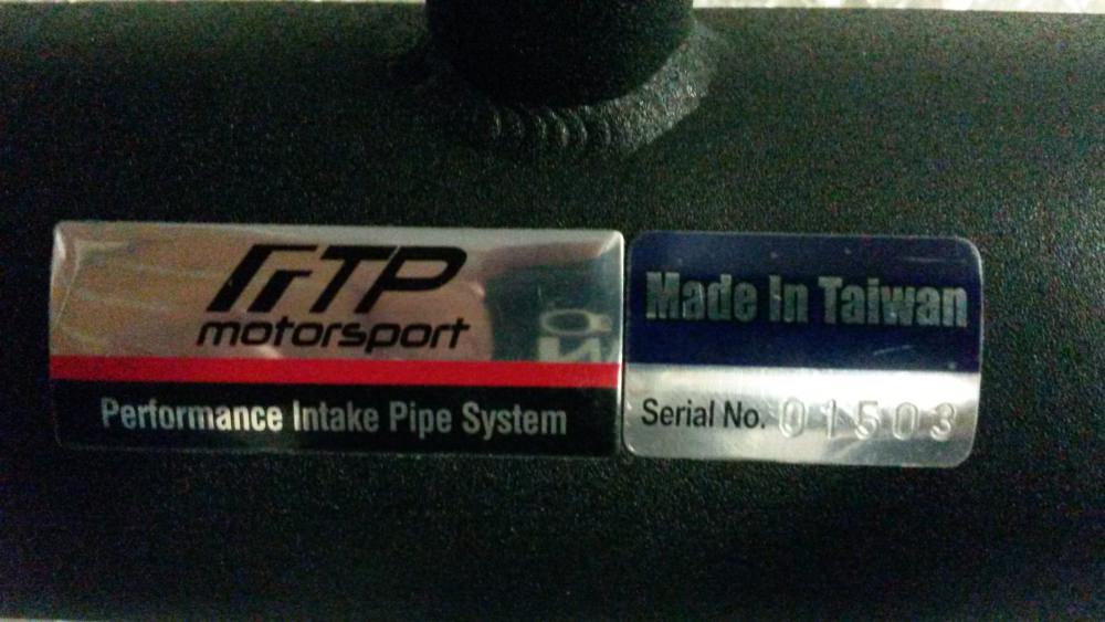

Si du "Made in Taiwan" est meilleur que du OEM, où va-t-on ???
:ph34r::-)
Surtout ou va t on quand on voit les prix en France ??
Comparé avec l'origine en plastique de misère, il n'y a pas photo. En alu avec de belles soudures, je ne regrette pas mon choix. Se monte en lieux et place de l'origine, livré complet. Alors si ça vous fait plaisir de payer 350 euros en France et devoir récupérer le joint torique d'origine car il n'est pas fourni, faites comme bon vous semble.
Ta pas tord ...

Apres tout ce n'est qu'un bout de tube... et en payant par paypal au pire tu ne risquais pas grand chose si elle ne se montait pas correctement
Bon lien a garder pour ceux qui n'en sont pas pourvus...:nickel8:...d'autant que c'est indispensable
Le 20/12/2016 à 17:57, vmax a dit :
J'ai acheté un Charge Pipe sur Ebay  154 euros...
Voici quelques photos, et le lien d'Ebay ...
Ah ben sympa ton retour, merci.
On voit pas bien sur les photos, tu as bouché le petit trou ?
