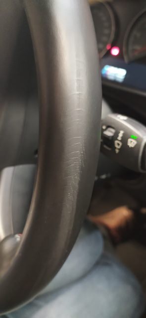

Bon, véhicule récupéré ! 39€ à régler (le litre d'huile). Par contre, volant abîmé pendant la réparation (cuir... 😓)

C'est pas juste le produit de nettoyage covid qui a laissé des marques?
Sur la mienne c'est parti au bout de quelques jours.
comment_1047708
Il y a 7 heures, Quenotte a dit :
Malheureusement non
comment_1047712
il y a 56 minutes, Botchila a dit :
Malheureusement non
Comment es possible ? A cet endroit
il font pas attention c est grave quand même pour une marque prenium 😡😡
comment_1047723
J'ai été confronté au même problème (mon volant n'avait pas aimé la bague que portait le voiturier d'un hôtel), ca a été corrigé très facilement et rapidement pas un detailer ;)
comment_1048070
Après les réparations de volant par un detailer et le gel hydroalcoolique ça ne fait pas forcément bon ménage...
comment_1048071
Le 23/10/2020 à 06:50, Botchila a dit :
Malheureusement non
Bon j'ai regardé sur mon volant et il reste quelques traces encore...
Mais rien à voir avec ce que tu as...
