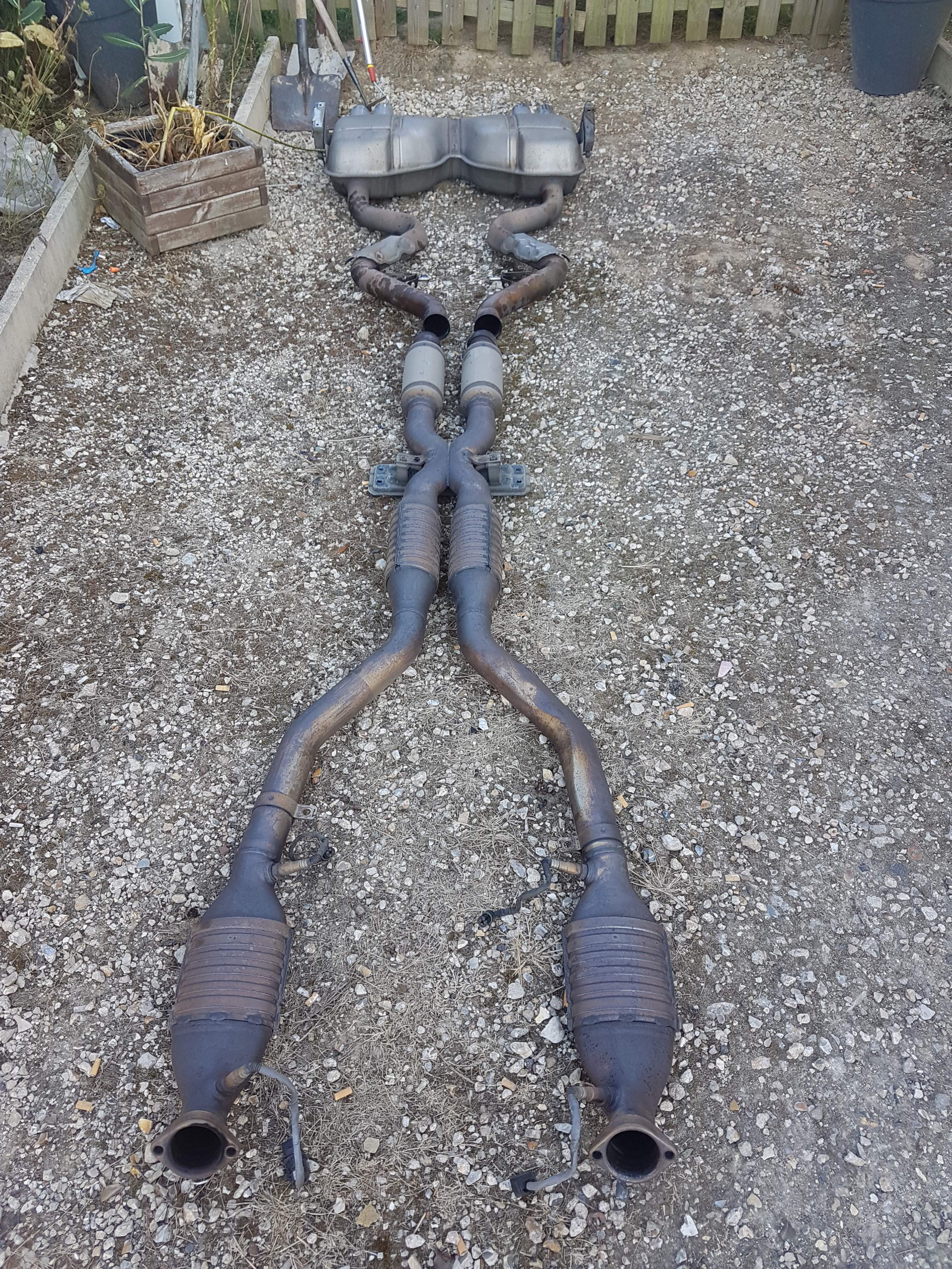

Posté(e) le 17 août 201610 a Auteur comment_796848 ligne demonte j'ai mis 3h tout seul vu que j'ai un tour je vais faire les rallonge pour les sondes Signaler

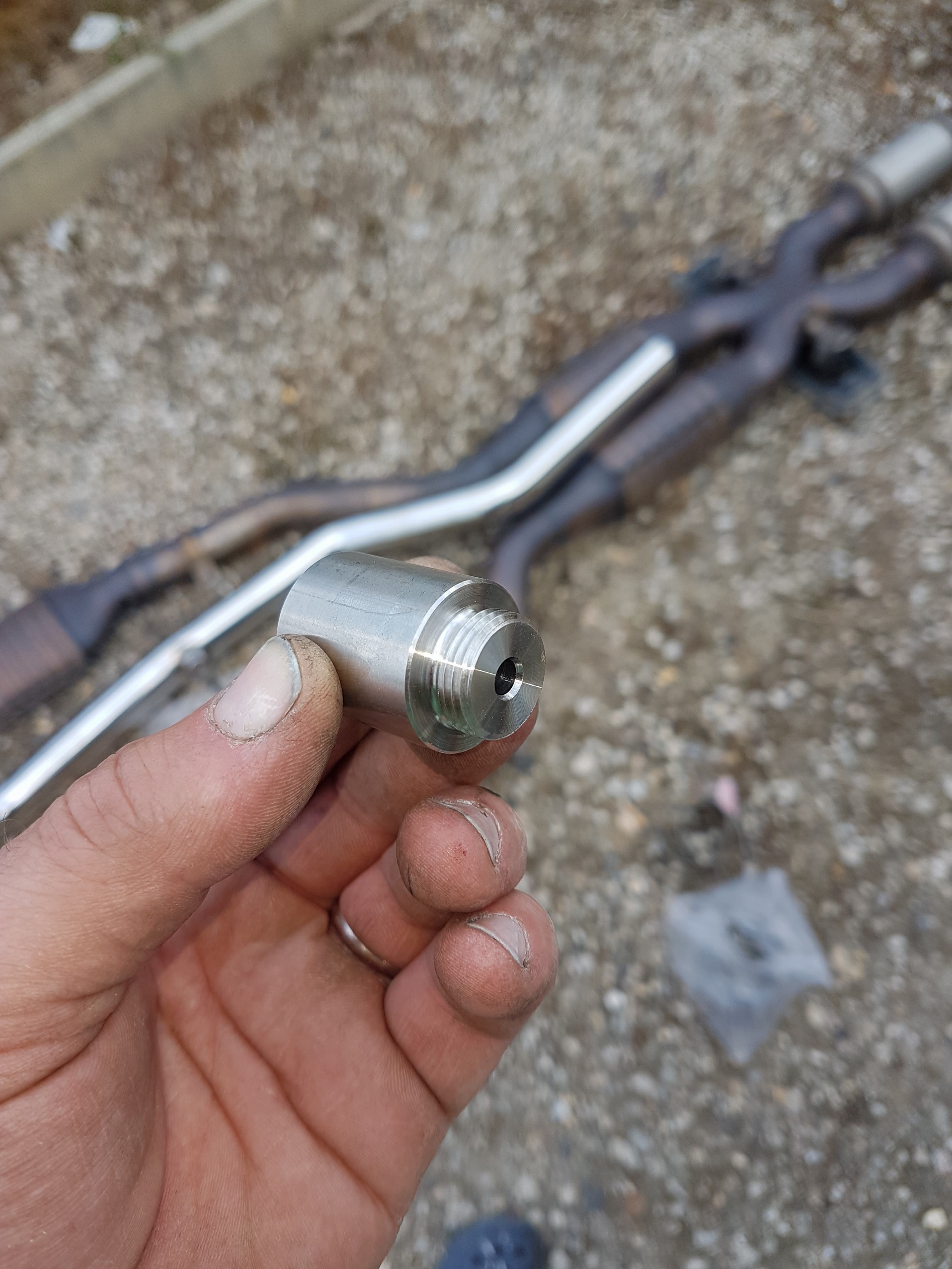

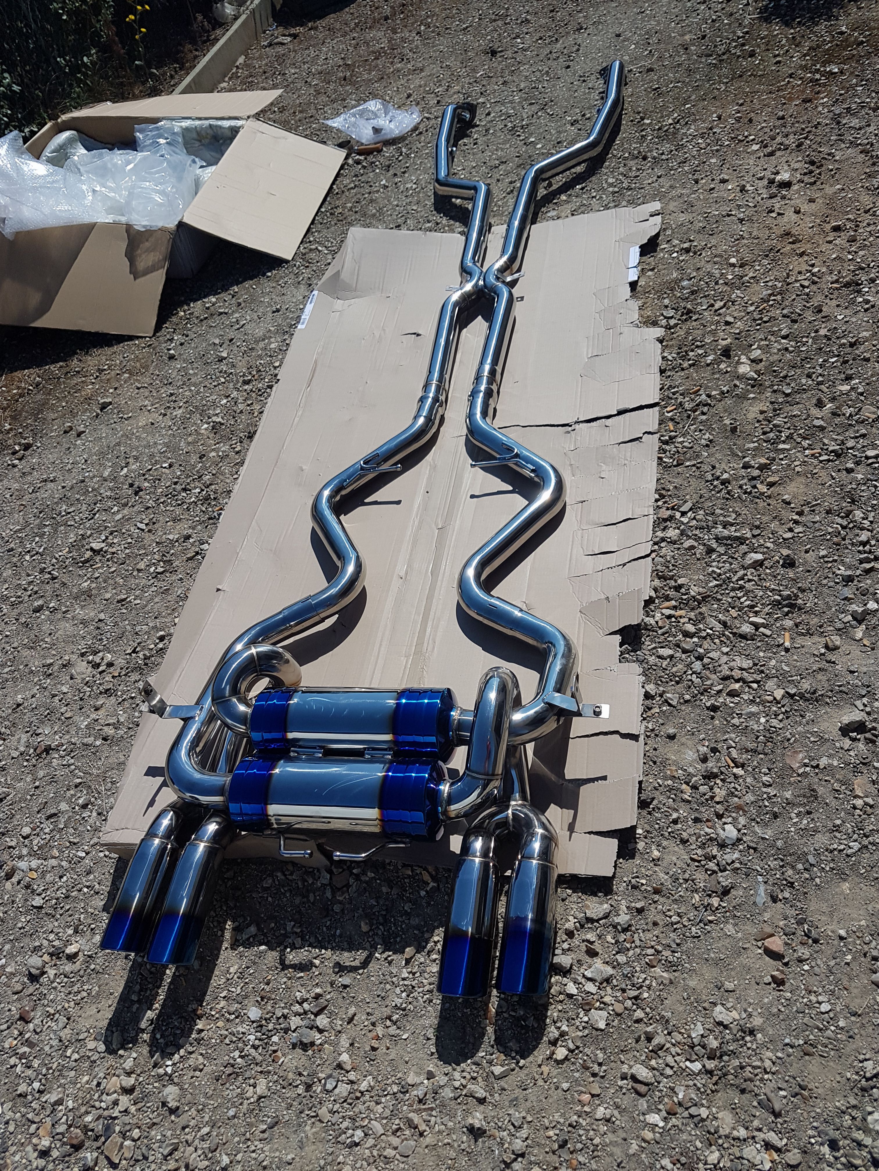

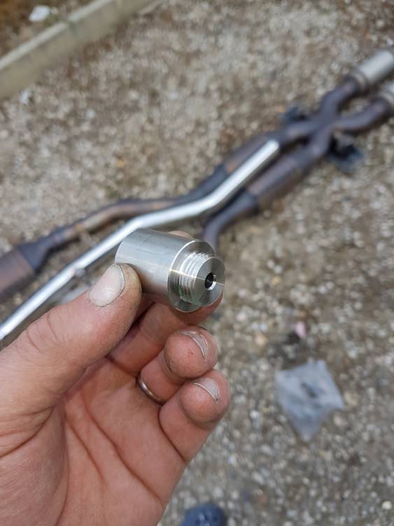

Posté(e) le 18 août 201610 a Auteur comment_797011 donc voilà la ligne et monte ! c'est une ligne toyosport acheté en Uk le montage et assez simple sa se monte bien juste les collier de serrage sont un peut nul j'ai usiné quatre celfixe en inox on verra bien ce que sa donne le bruit et parfait pour moi au ralenti sa passe partout en accel c'est autre chose! en remontant ma ligne en sorti de collecteur j'ai une bride qui tourne sur elle même et l'autre non est ce normale? Modifié le 18 août 201610 a par M.FRETE Signaler
Posté(e) le 19 août 201610 a comment_797083 Full decata ça doit chanter la ! En plus tu doit avoir sentit une petite différence au niveau puissance ? Signaler
Posté(e) le 20 août 201610 a comment_797265 Salut et bienvenue! Pourquoi 4 cellfix? les prolongateurs c'est juste pour les 2 sondes à l' arrière, surtout ne pas en mettre sur les 2 à l' avant! Signaler
Posté(e) le 20 août 201610 a Auteur comment_797304 Ah merde j'en n'est mis à l'avant aussi ! c'est grave? Signaler
Posté(e) le 21 août 201610 a comment_797405 Sympa la ligne d'échappement..!! A tu fait quelques essais, si oui ton verdict sur la sonorité et a tu ressentie un gain réelle..!? pour l'histoire des cellfixe, a l'époque j'en avais aussi montée sur mon ///M E46 avec la ligne full SuperSprint, Deux sur l'arriére et non sur l'avant.. Car les sondes de devant son la pour donner les infos a l'ECU pour ajuster en conséquense l'injection Signaler
Posté(e) le 21 août 201610 a Auteur comment_797445 oui j'ai fait des essais mais j'ai pas encore pousse le tout !! le bruit et génial!! sa hurle bien je vais enlevé les deux celfixe sur les sonde de devant et après je ferait un vrai essais avec l'appl perferct power pour voir se que sa donne Signaler
