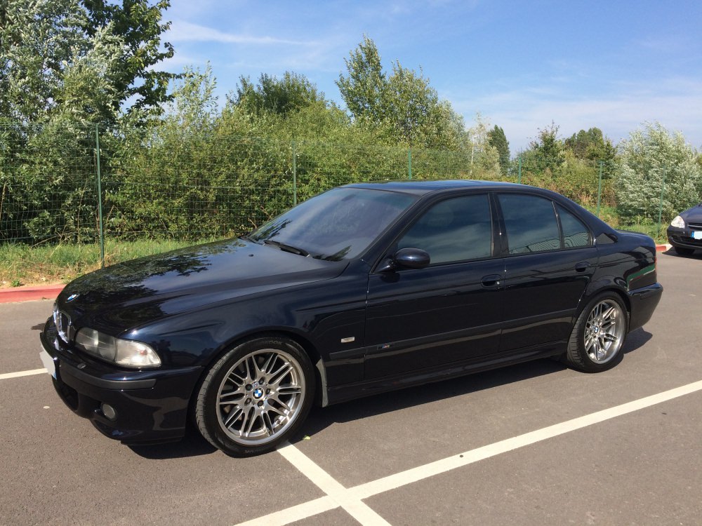

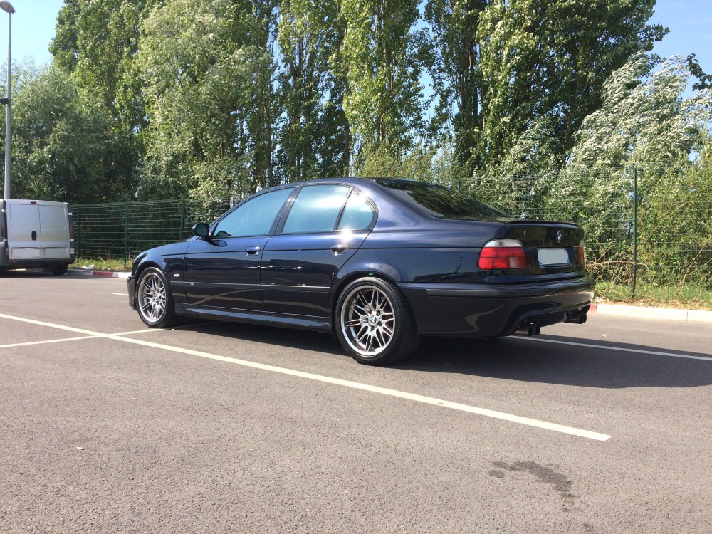

Des nouvelle de la M qui sort d'un lustrage complet avec peinture et réparation des pare chocs avant et arrière !
Le débosselage de la portière était prévu à la base mais ils se sont aperçu que ça avait déjà été refait à l'époque et ne pouvais pas la réparer, donc direction carrosserie pour la portière !
Ensuite il y a eu des soucis de teinte car la voiture avait été repeinte et il n'avait pas utilisé de la peinture bmw :(
Le carrossier a fait au mieux pour rattraper le coup !
Il reste par endroit des aspérités même après lustrage à cause du mastic utilisé par l'ancien carrossier qui n'a pas fait ça proprement à l'époque.
Malgré ces petits soucis, la voiture est beaucoup mieux maintenant !

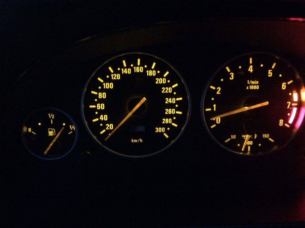

Toujours pas d'idées pour mon soucis de rétro éclairage du compteur ? :)

Très belle, je viens juste aussi d'aller laver la mienne et c'est toujours un bonheur :nickel8:
Propre ! Tu a fait toi même le lustrage ?
nop je l'ai laissée à un pro, il y avait pas mal de micro rayures
beau résultat, elle brille bien maintenant :lover:
pour ton compteur, c'est tout le bas qui marche pas j'ai l'impression mais est-ce que tu y vois quelque chose si les lumières sont éteintes?
tout le bas oui, feux allumés ou non on voit rien, si je mets le flash du téléphone dessus on arrive à lire mais bon ^^
parfois l’éclairage fonctionne mais ça devient de plus en plus rare (tu peux voir sur les photos en première page)
Démonte le compteur et regarde les ampoules, les portes ampoules et les contacteurs ;)
Ça brille ! 8)
alors pour le compteur je dirais que c'est la nappe de pixels complète qui est HS, c'est courant sur toutes les BMW de cette génération, et en principe ça empire avec la chaleur, quand il fait froid ou qu'elle n'a pas tournée depuis un moment on y voit un peu plus, puis en roulant ça s'efface
si c'est bien ça, il existe des sociétés spécialisées qui peuvent refaire cela, il faut leur envoyer le compter et ils changent la nappe complète
genre par ici
http://www.actronics.eu/fr/shop/bmw-5-series-E39-1995-2003-tableau-de-bord-fr
Modifié par alex670
ok je vais regarder les ampoules et si ce n'est pas ça ben changement de la nappe :)
merci les gars :nickel8:
Oui commence par les ampoules, si ce n'est pas ça tu as la réponse au dessus, c'est un classique... Par contre c'est assez rare que tout soit éteint en même temps. D'habitude ça ressemble plus à ça
D'où le fait de contrôler l'éclairage en premier. Si c'est effectivement les pixels qui sont défectueux, Station95 en région parisienne font ça très bien, le mien est allé y faire un tour et il est comme neuf ;)
