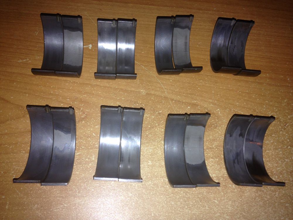

la il y a des traces assez visibles sur certains coussinets, je posterai les photos pour montrer tout ça.

voila la photo des coussinets.

En effet,ils commençaient à faire la tronche.....surtout un!
C'était une bonne chose de les faire en préventif :nickel8:
Mais bon pour le kilométrage ça reste acceptable je trouve.
Quand tu vois ceux des E46 à 100000 et des e9x à 80000,c'est bien pire :eek:
Je trouve d'ailleurs assez décevant que ces moteurs montrent des signes d'usure (s85 entre autres) aussi prématurément...changer des coussinets de bielle ce n'est pas comme changer son filtre à air non ? Certes le rendement au litre est élevé mais d'autres constructeurs font aussi bien sans nécessairement devoir passer par la case coussinets à 100k kilomètres...Enfin même si j'aime les M je trouve ça un peu "bâclé", mais ça n'engage que moi. Sur le forum ricain qui traite des coussinets sur s85, je suis effaré de l'état de ceux ci parfois attaqués jusqu'au cuivre, sur des exemplaires qui n'ont parfois que 70k kilomètres avec entretien régulier ! Sur le s62 on peut en trouver des bien usés sur des exemplaires ayant 160k kilomètres et qui ont connu un historique flou et/ou malmenées, ceci dit pas mal de propriétaire ont passé les 350/400k kilomètres sans encombres. Périodicité des vidanges et utilisation, sûrement....
C'est clair que certains exemplaires de e9x ont des coussinets complètement morts à 70000,c'est assez effrayant (et un peu décevant je te l'accorde ).
Il est vrai que beaucoup de E39 ont leurs coussinets d'origine avec des kilométrages assez (voir très important),ce qui est plutôt un bon signe quand à la fiabilité des ces moteurs sur ce point là.
La périodicité des vidanges et l'utilisation du véhicule ne peut qu'influer sur ce paramètre d'usure. Laisser l'huile monter en température avant de tirer sur le moteur est primordial sur n'importe quel véhicule et d'autant plus sur un véhicule sportif (comme le fait de renouveler l'huile moteur très régulièrement).
Les autos kilometrees ont souvent des coussinets en meilleur etat car souvent de grandes distances  a chaque demarrage et peu d utilisation a froid.

C'est un des paramètres principaux oui, à froid l'usure est la plus importante, et à très hauts régimes dans une moindre mesure vu que l'huile est (censément)  chaude et qu'on y reste pas des éternités...Donc les grands trajets type autoroute à régime stabilisé usent très peu le moteur c'est un fait. Moi je fais beaucoup de petits trajets, c'est pour cela que j'aimerais bien trouver de la 0w40, ça me conviendrait parfaitement.
