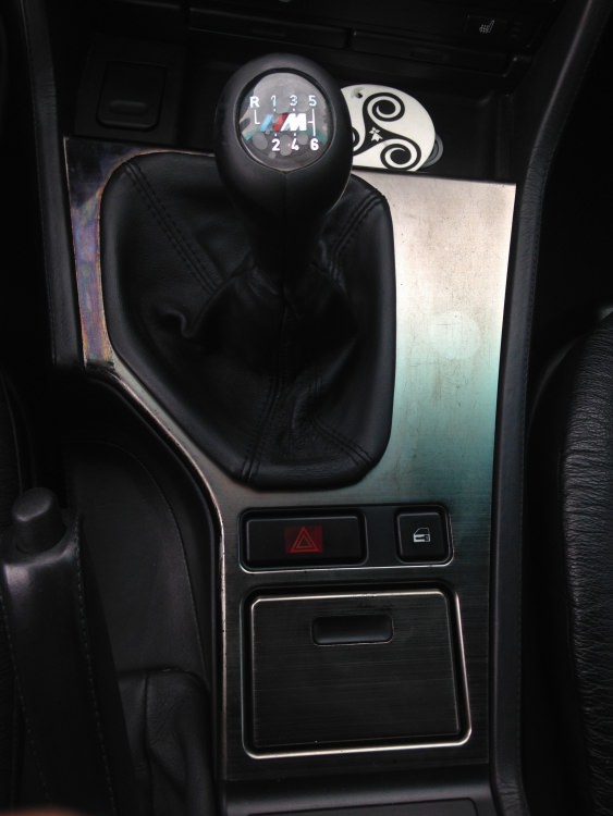

j'aimerai refaire cette console avec un covering 3M ressemblant fortement à la couleur d'origine, est ce que quelqu'un l'aurait déjà fait ou aurait la bonne référence 3M ?
