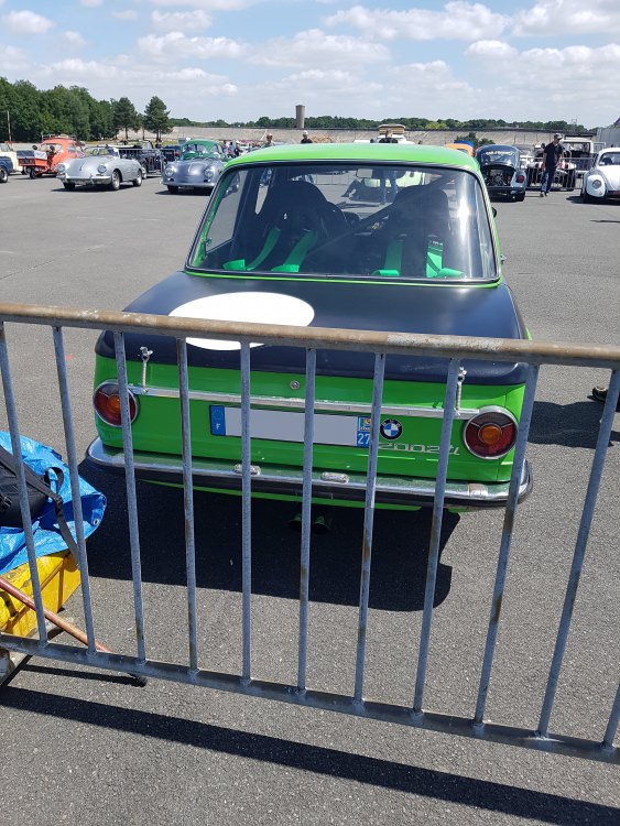

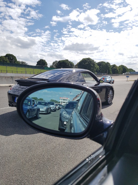

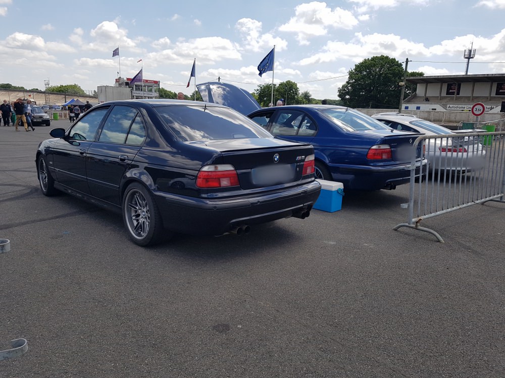

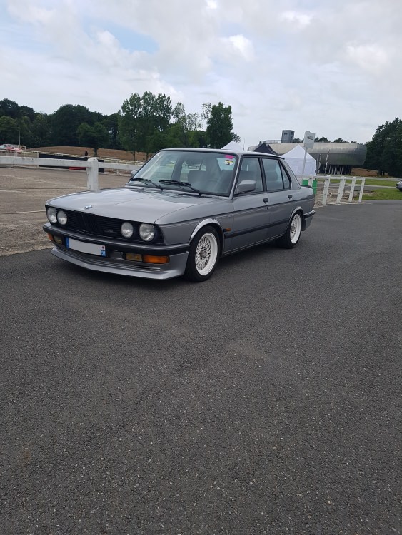

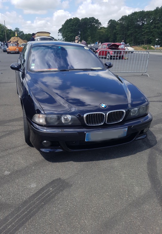

petit retour sur ma sortie circuit de dimanche dernier,
eh ben c'était pas si mal pour une première !
ça fait plaisir de se lâcher sans penser aux radars :mrgreen:
la voiture s'est bien comportée, quelques fois la pédale de frein est devenue dure mais sinon ras :)
les pneus ont bien mangé :)
à refaire sans hésiter sur une piste un peu plus longue :)
il y avait quelques véhicules sympa ! en photo les bmw, il y avait aussi de très belles porsche et vw (audi et mercedes très peu représentées 3 ou 4 seulement)
Le revêtement de la piste n’est pas trop abîmé?
La pédale se ramollie généralement quand on tape trop dans les freins ?
L'anneau est bien abîmé quand même :confus:, mais c'est bon de monter la haut :)
elle s'était un peu ramollie sur le retour mais ça a pas duré :)
