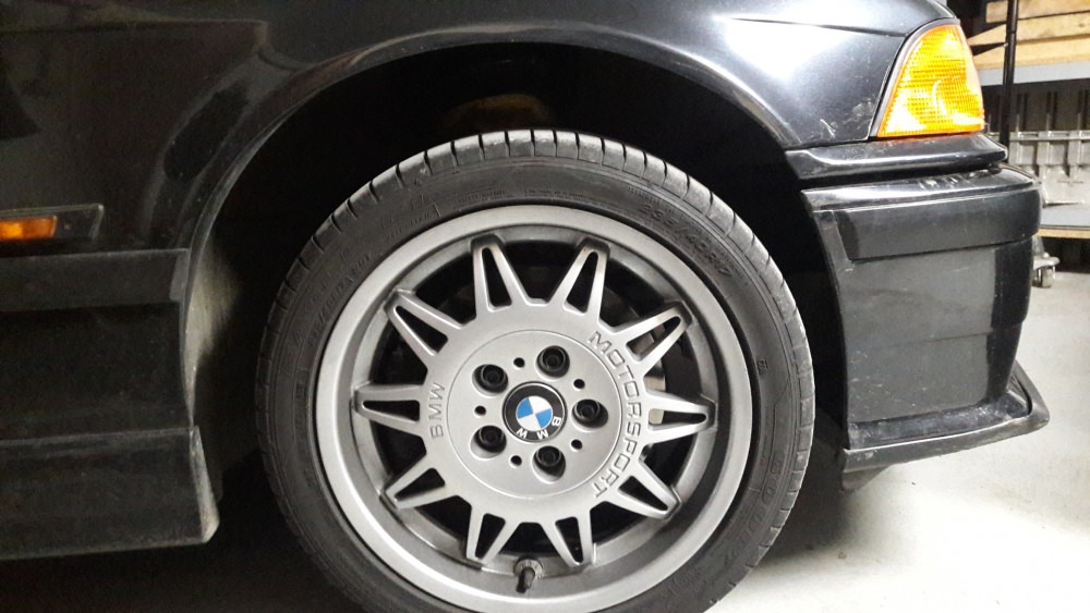

Posté(e) le 31 juillet 20177 a comment_870804 Bonsoir à tous, je rebondis sur le sujet car j'ai remplacé sur ma 3L des combinés filetés KW (trop bas, trop durs) par des jambes Bilstein B6 + ressorts origine. Bon compromis au niveau dureté, par contre à l'avant, la hauteur de caisse semble trop haute (voir photo, qu'en pensez-vous ?) et le carrossage est visiblement positif. Les Bilstein B6 sont-ils compatibles avec les ressorts origine (je cherche à mettre la voiture en hauteur d'origine) ? Comment se règle le carrossage (vis de réglage, cale, ...) ? Merci d'avance
Posté(e) le 31 juillet 20177 a comment_870812 Salut, Tu as changé les coupelles? C'est les bonnes? Elles sont montrées dans le bon sens?
Posté(e) le 31 juillet 20177 a comment_870815 il y a 49 minutes, ROGER11 a dit : Bonsoir à tous, je rebondis sur le sujet car j'ai remplacé sur ma 3L des combinés filetés KW (trop bas, trop durs) par des jambes Bilstein B6 + ressorts origine. Bon compromis au niveau dureté, par contre à l'avant, la hauteur de caisse semble trop haute (voir photo, qu'en pensez-vous ?) et le carrossage est visiblement positif. Les Bilstein B6 sont-ils compatibles avec les ressorts origine (je cherche à mettre la voiture en hauteur d'origine) ? Comment se règle le carrossage (vis de réglage, cale, ...) ? Merci d'avance Est ce que tu as roulé quelques mètres ou tu viens juste descendre le cric sur la photo?
