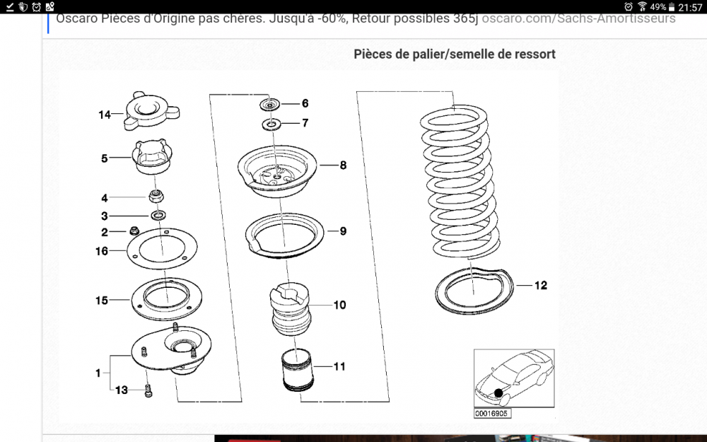

Posté(e) le 1 août 20179 a comment_870963 Salut, Tes coupelles sont montées dans le bon sens et du bon côté? Ce n'est qu'une hypothese mais si tu regarde l'eclaté ci dessous, le trou dans la coupelle où loge la tige de l'amortisseur est excentré par rapport au centre du dome d'amortisseur sur le châssis. Si la coupelle n'est pas tournée dans le bon sens, je pense que tu peux te retrouver avec un carrossage dans les choux. Signaler

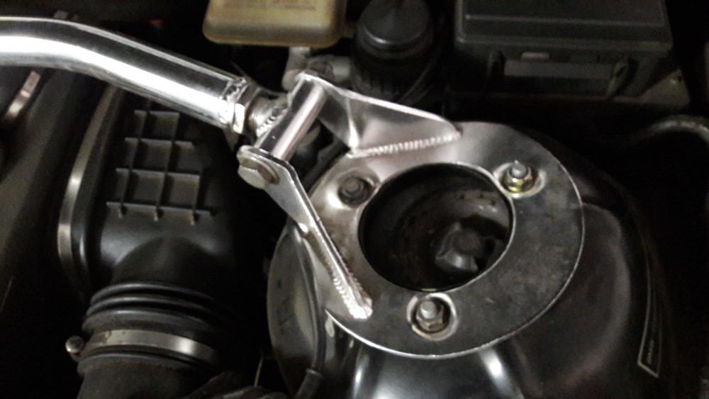

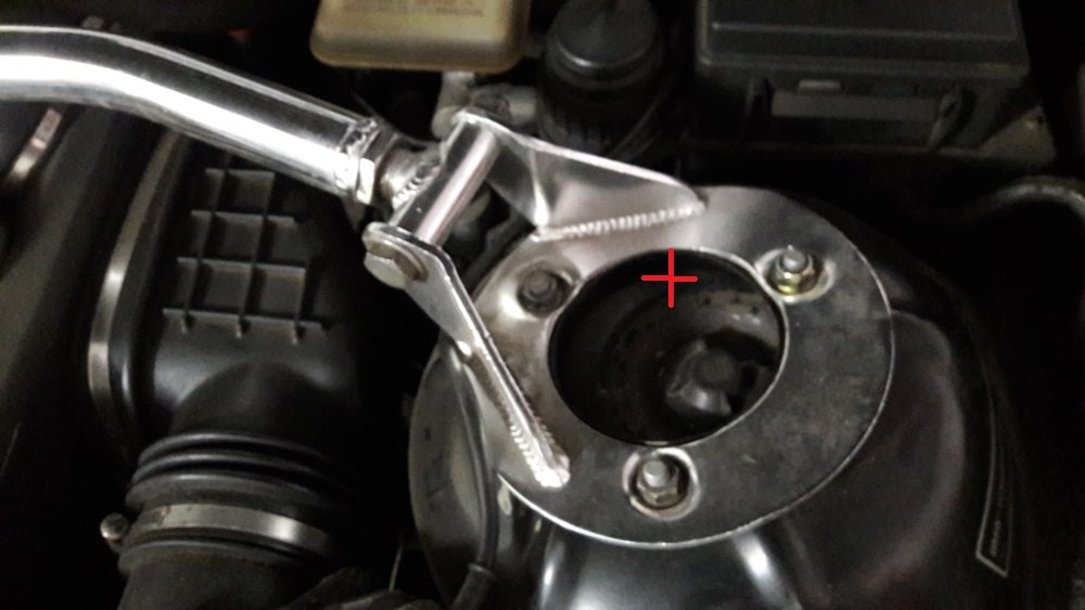

Posté(e) le 9 août 20179 a comment_872363 Bonsoir, voici une photo du montage de la coupelle. Qu'en pensez-vous ? merci Signaler
Posté(e) le 9 août 20179 a comment_872368 pas bon ... la tige de l'amorto doit etre à la place de la croix rouge ... Signaler
Posté(e) le 9 août 20179 a comment_872390 Merci pour la réponse !! Ca explique le carrossage positif, mais également le manque de chasse (3°mesuré, alors qu'il faudrait 6°). Bon, bin on refait... Signaler
Posté(e) le 11 août 20179 a comment_872590 Bonjour, une clarification: y-a--t-il également un sens à respecter ? par rapport à la photo, faut-il retourner la coupelle (dans le cas ou c'est possible), ou simplement changer la position pour aligner la tige de l'amorto sur la croix rouge ? Merci Signaler
Posté(e) le 11 août 20179 a comment_872639 Il faut retourner la coupelle. Tel que c'est monté, la jambe de force travaille trop "droit". Tu en a pour 1heure il faut juste tourner la coupelle pour que la tige de l'amorto arrive la ou ACS3 l'a dit. Signaler
Posté(e) le 1 octobre 20179 a comment_882644 Bonjour, J'avais laissé la voiture de côté un moment. Je viens de faire la manip, pour aligner l'axe de l'amorto sur la croix rouge + réglage des trains et tout est nickel (parallélisme, carrossage et chasse dans les tolérances d'origine). Merci pour vos conseils ! Signaler

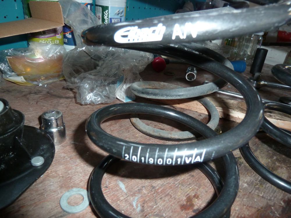

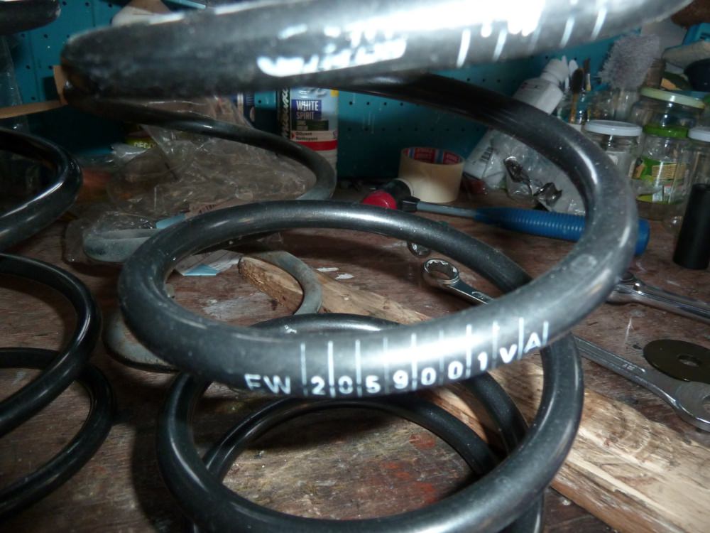

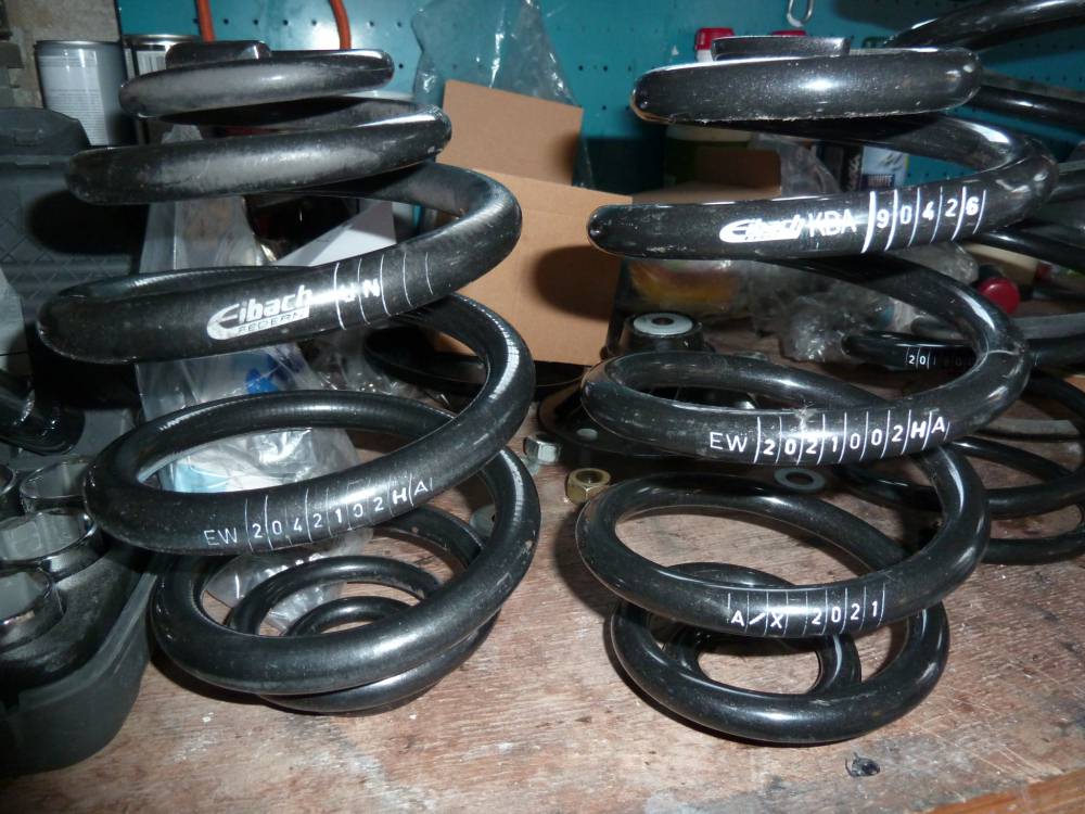

Posté(e) le 21 janvier 20188 a comment_902330 hello j'ai en ma possession 2 ensembles bilstein B6 + eibach que j'avais acheté d'occasion il y a un bon moment. un pour la Dakar ( que je m'occupe actuellement ) et l'autre pour le cabriolet dans ......un jour .... j'ai les même référence d'amorto ( AV VE3 4237 et 4238 ) par contre les ressorts sont différents. je m'en suis aperçu car le haut du ressort me paraissait beaucoup plus grand que plateau support ??? - Celui qui convient pour l'AV 2059001 ( pour l'arriere ca sera le 2042102 ) et l'autre kit AV 2019001 et AR 2021002.....sais pas trop si c'est pour une m3 ( ou une berline peut- être )? section du fil plus faible et moins de spires a l'AV si vous pouvez m'éclairer .... Signaler
Posté(e) le 21 janvier 20188 a comment_902331 grand plateau = 3.0 ... le ressort avant des 3.2 a le même diamètre en haut et en bas ... il suffisait de demander Signaler
Posté(e) le 21 janvier 20188 a comment_902343 que te dire ......encore merci et du coup ca m'arrange beaucoup pour le cabriolet !!! par contre pour 3.2 c'est beaucoup plus raide alors : diamètre de fil 12.6 mm(11.9mm pour 3.0l ) et 5 spires contre 4..... arrieres 15.5 contre 14.3.....a la louche Signaler
Posté(e) le 21 janvier 20188 a comment_902367 plus que la taille et le nombre de spires , c'est le tarage qui compte ... donc l'acier employé il s'exprime en kg/cm ressort sous une presse mettre lla pression suffisante pour baisser de 5cm relever la pression ... idem avec le suivant ... faire une regle de 3 pour avoir un tarage en kg pour 1 cm ... Signaler
