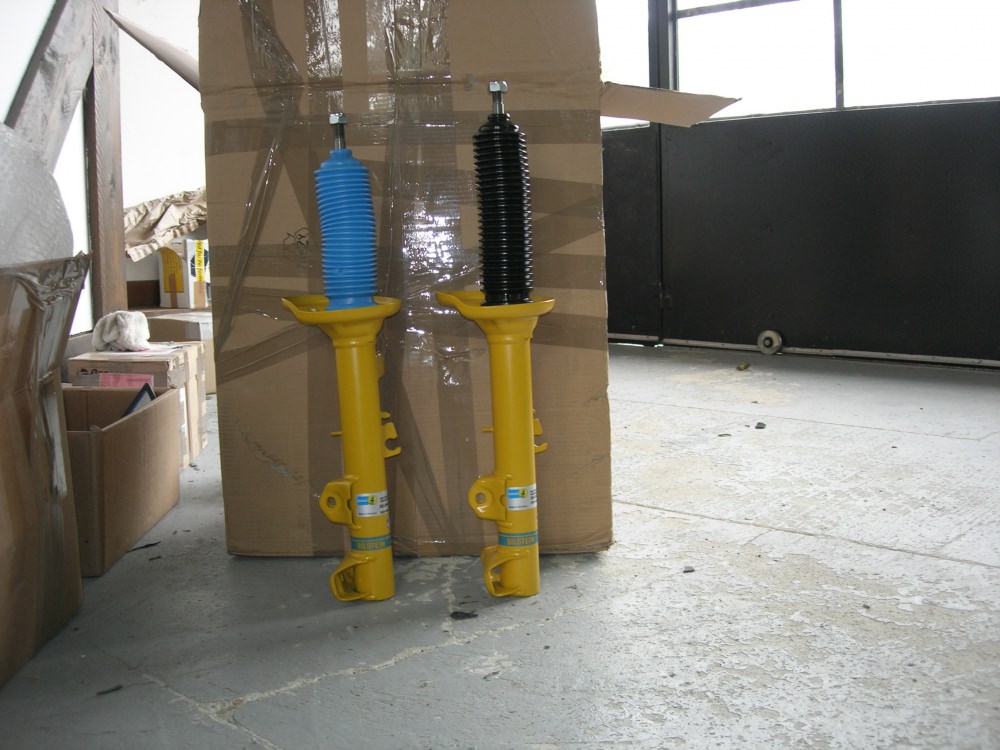

suite , faute d'avoir ouvert mes jambes de forces ...
et ayant constaté de toutes façons que les tiges de mes amortisseurs ACS by bilstein avaient une tige bien plus courte que les B6 ...
j'ai donc fait rentrer des B6 ET des B8 .. .
soufflet noir = B6
soufflet bleu = B8
comme le montre la photo , bin , y'a pas photo :perenoel:
Moralité, t'as plus qu'a changer par des cartouches de B8 ?
Sinon par moyens d'ouvrir, de changer clapets/joints et remonter ?
moralité je vais mettre les b8 sur mon auto , et les B6 qui y on été montés (depuis 4 km environ ) vont aller sur une autre auto ...
