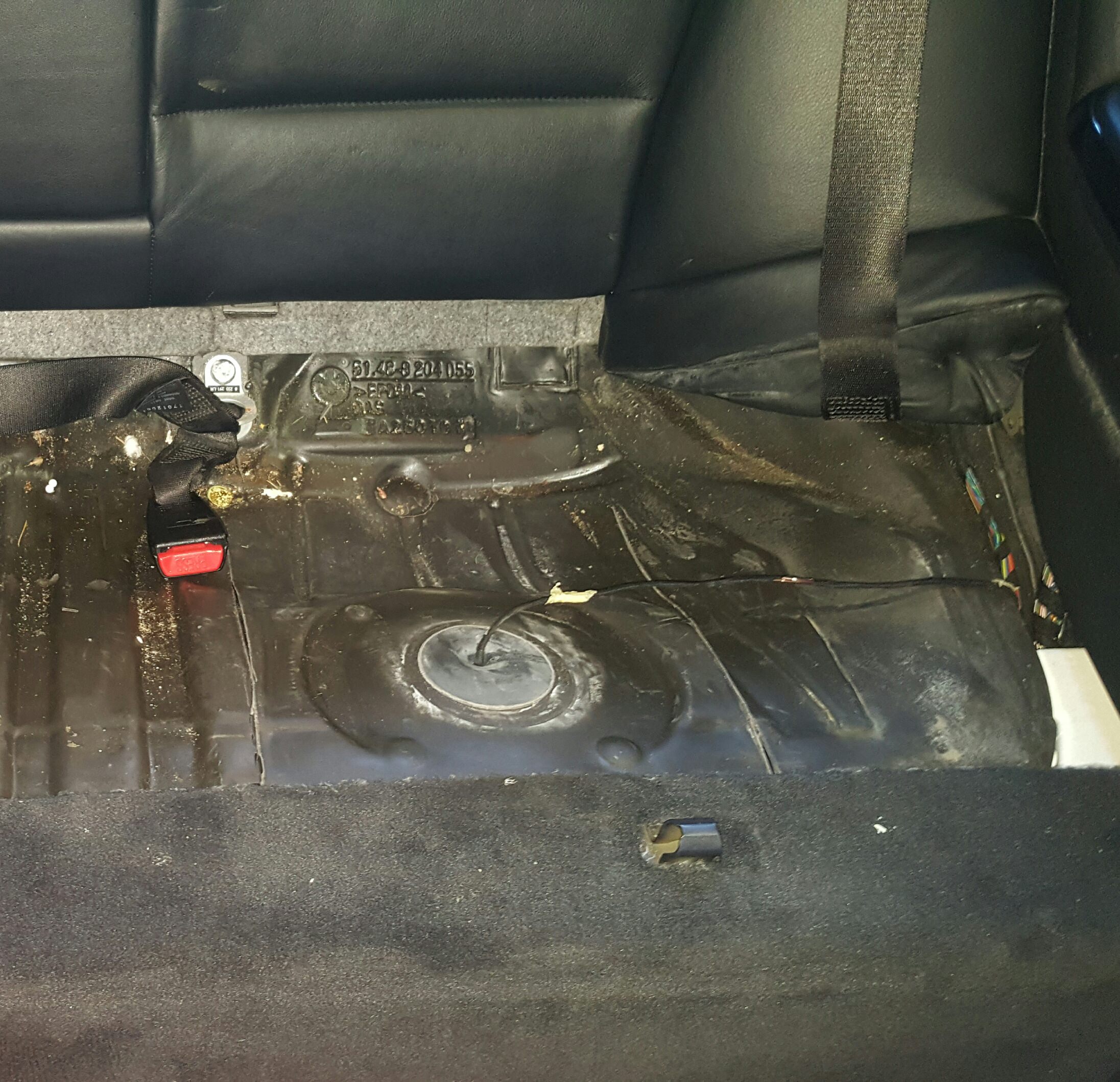

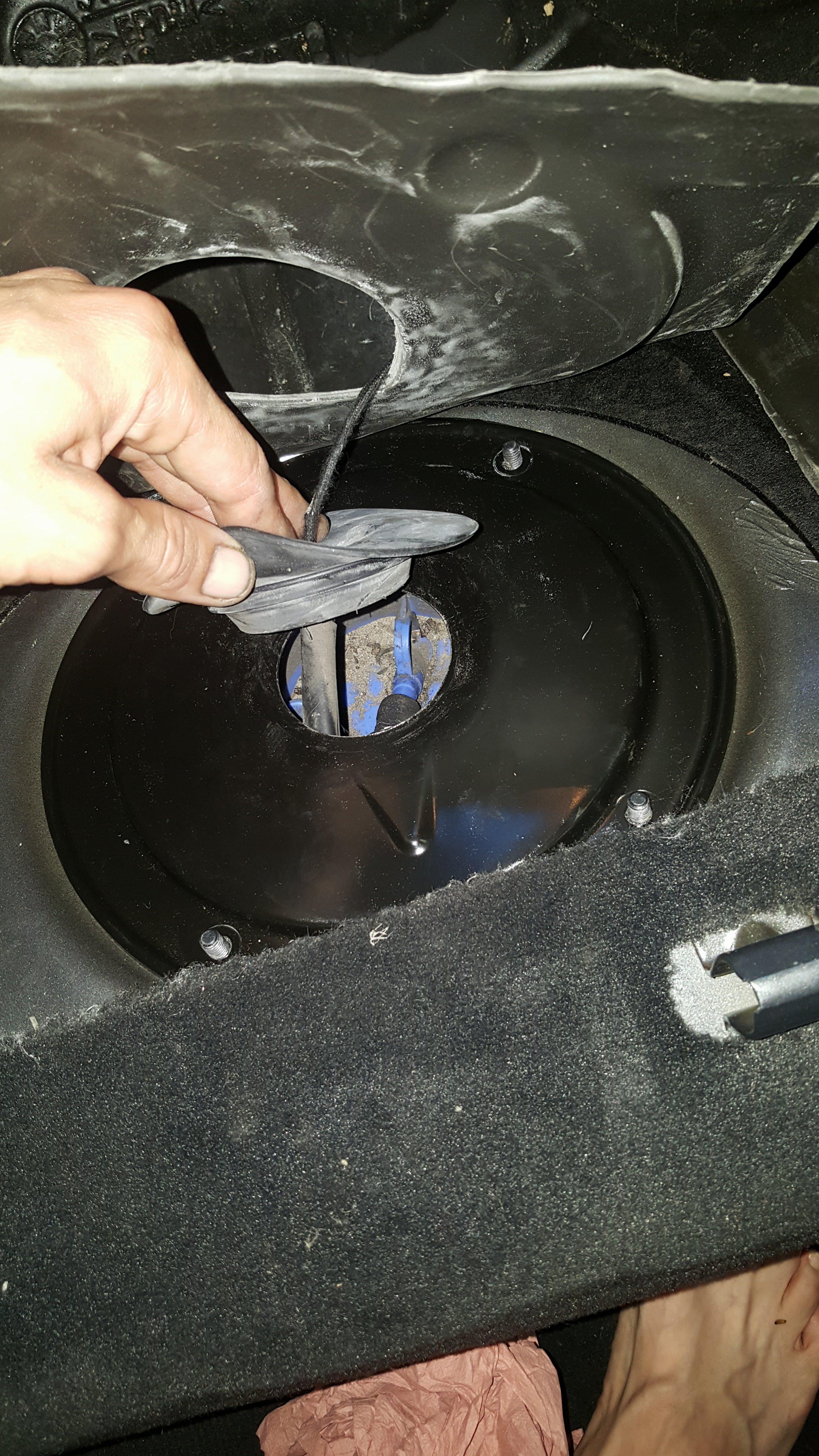

J'ai donc déposé ma banquette et je tombe sur ça :
Nous avons 2 pompe et celle de réserve est celle qui ce trouve derrière le conducteur (sur la photo il n'y a que celle côté conducteur). On lève la mousse et on enlève le plastique des fils qui vient sur le fer.

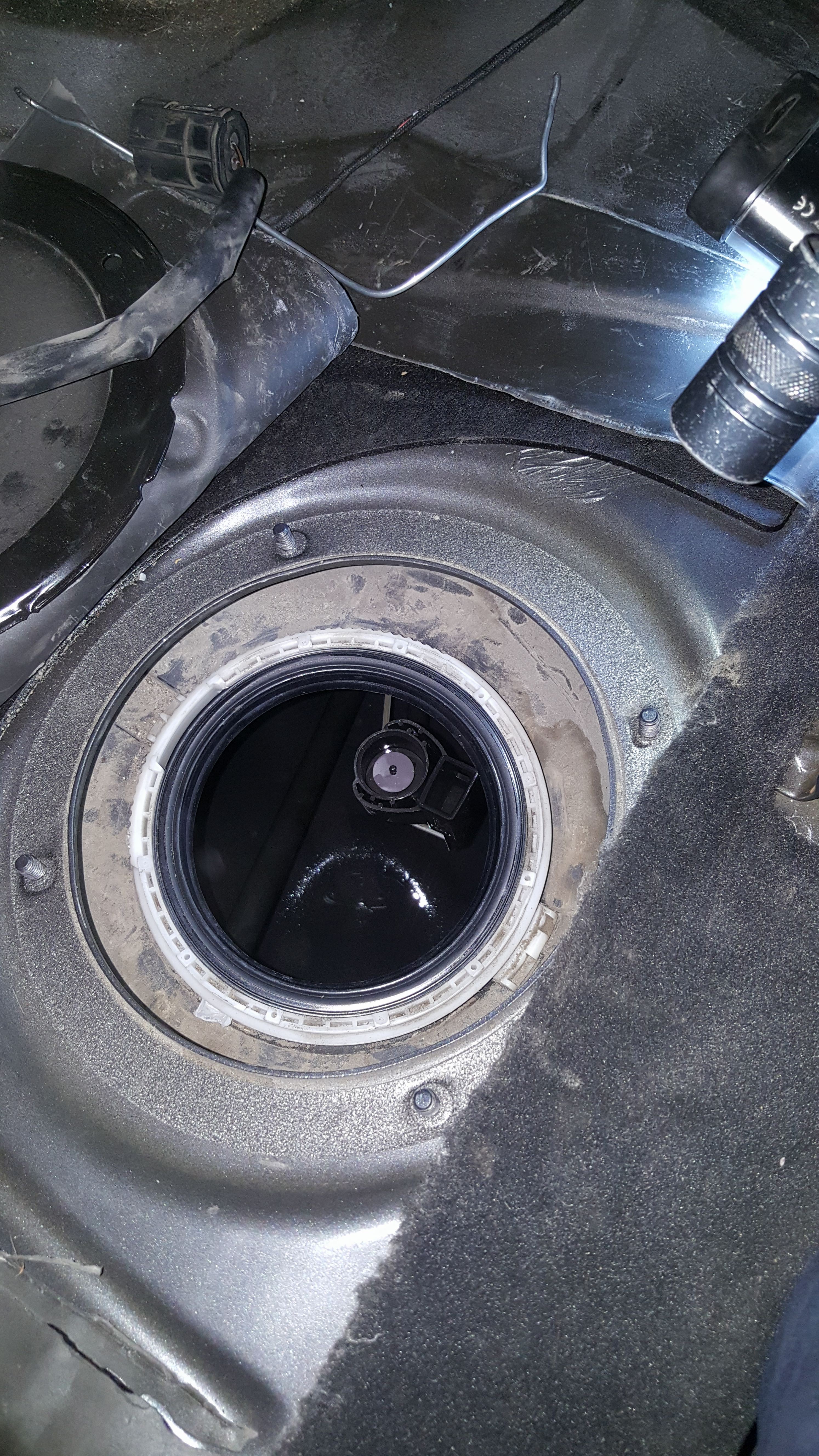

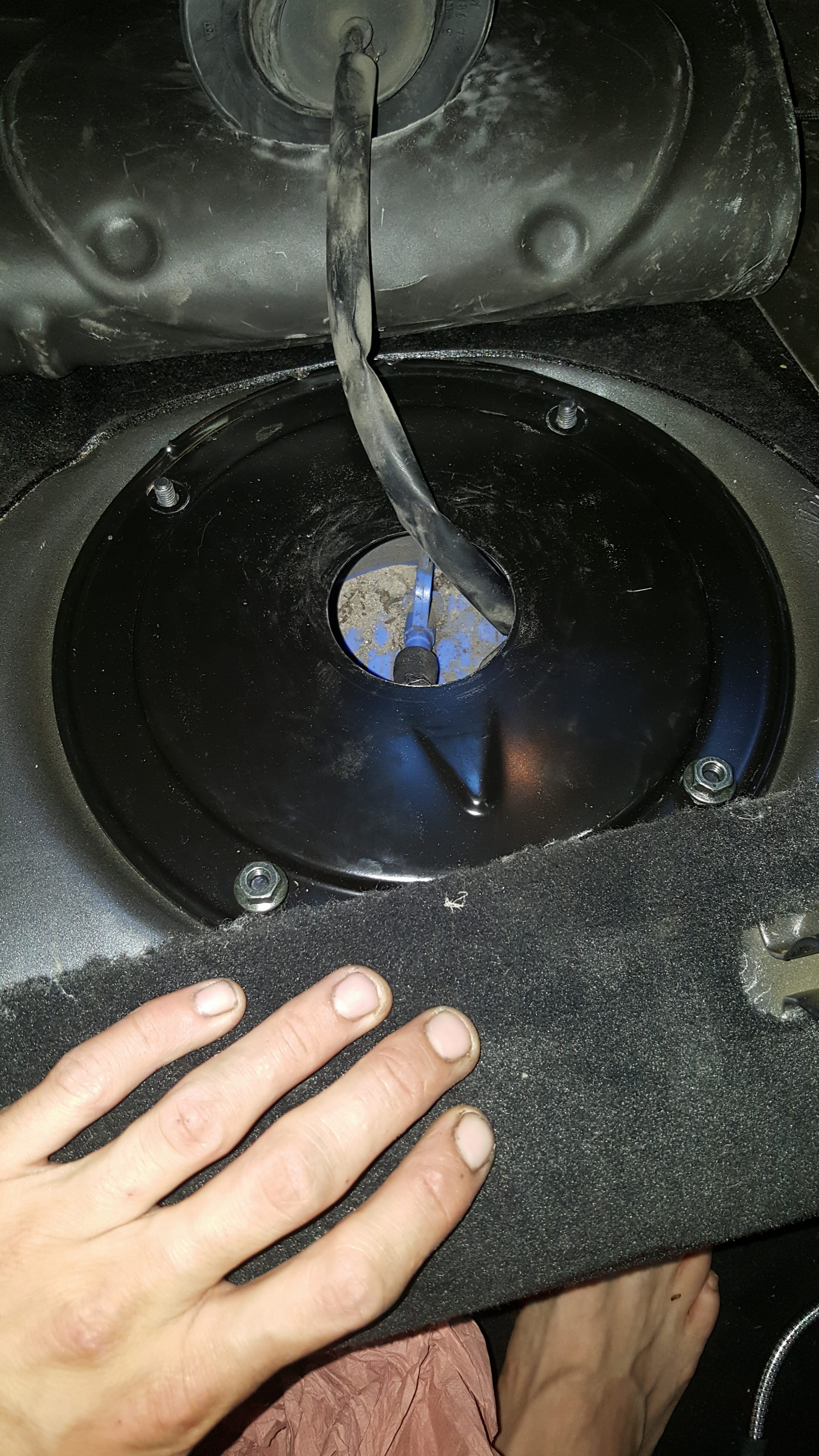

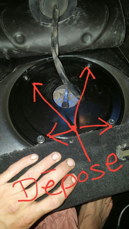

Ensuite faut déposer la plaque en fer, à l'aide d'une clé de 10.

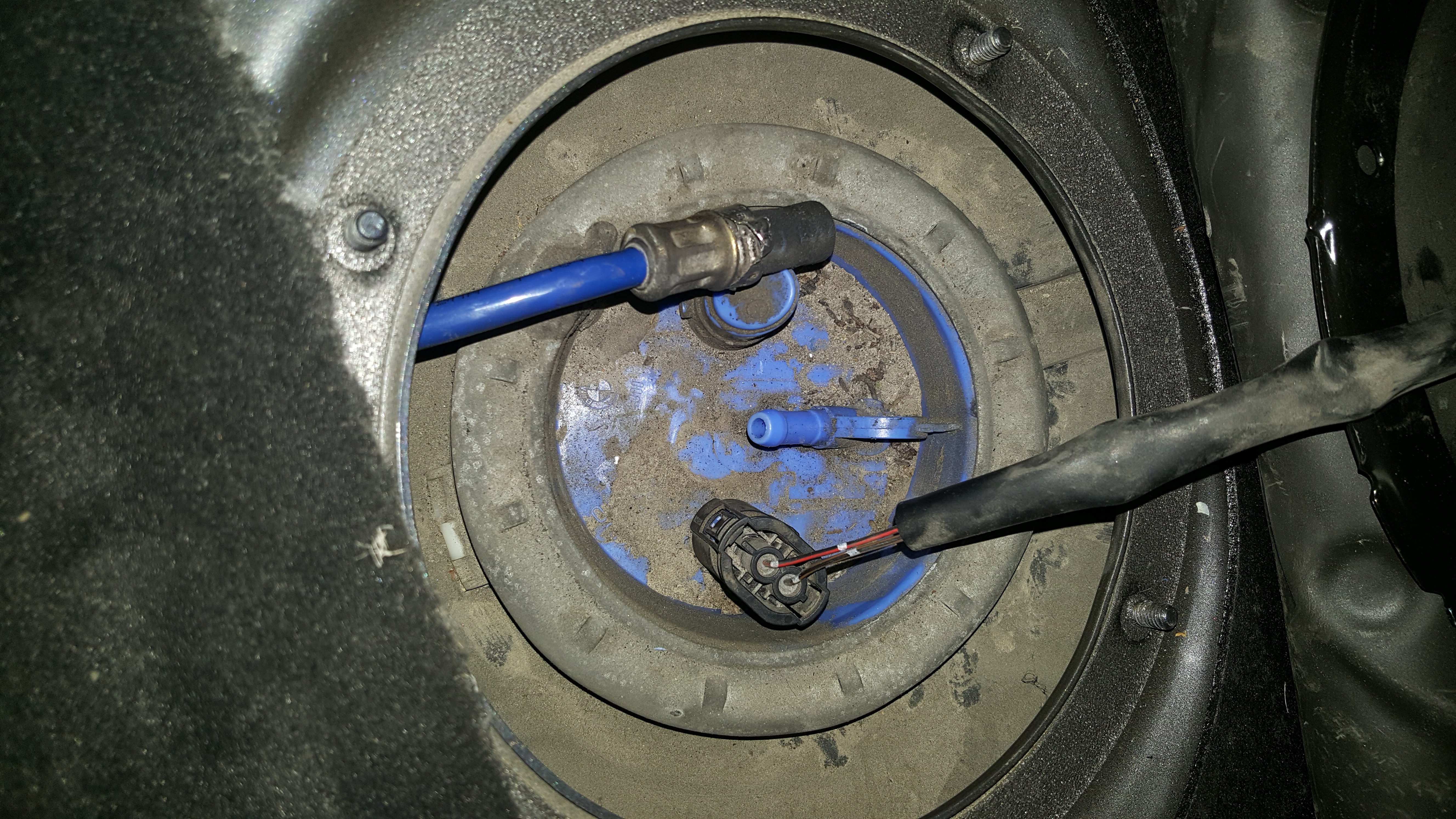

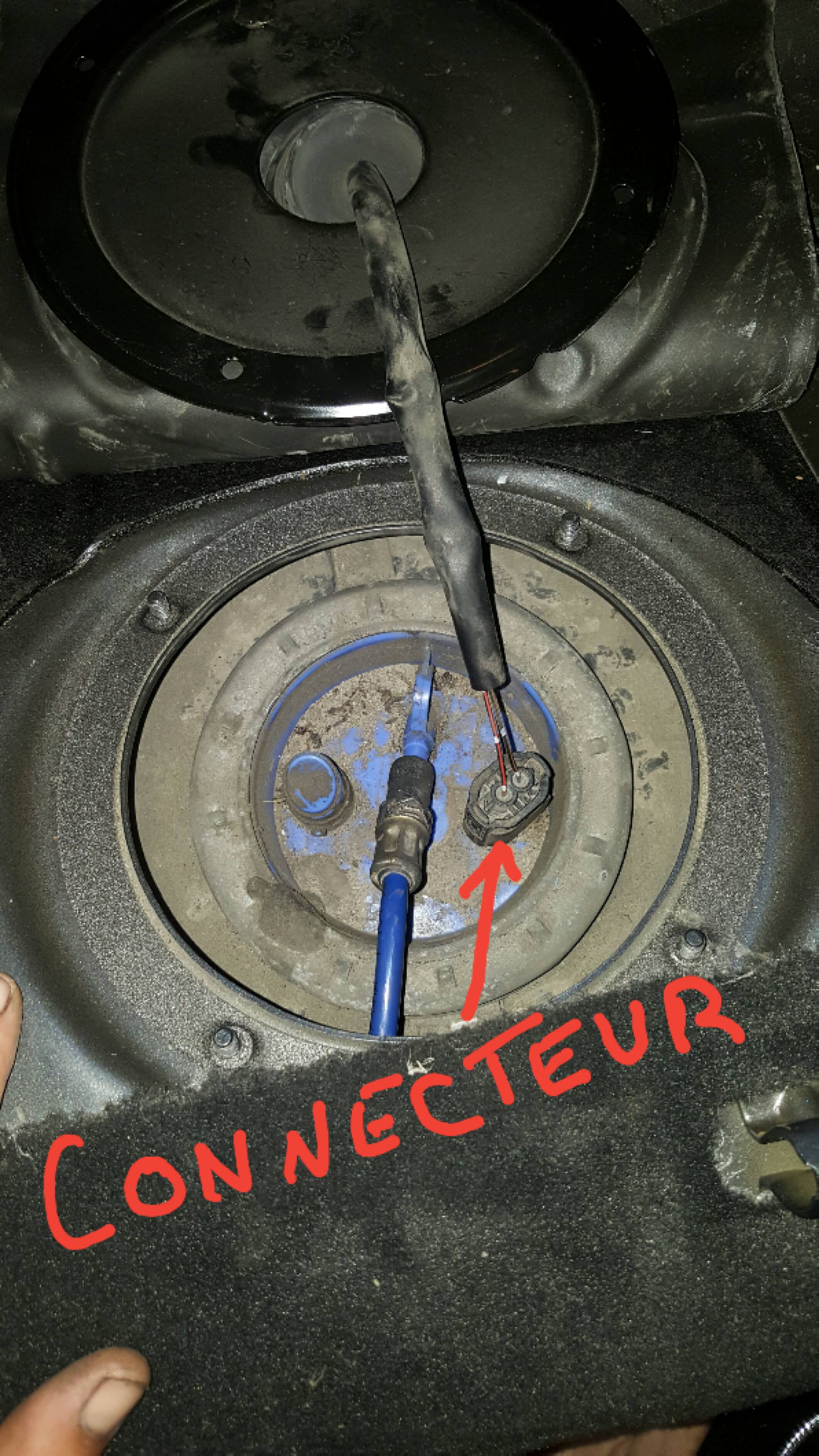

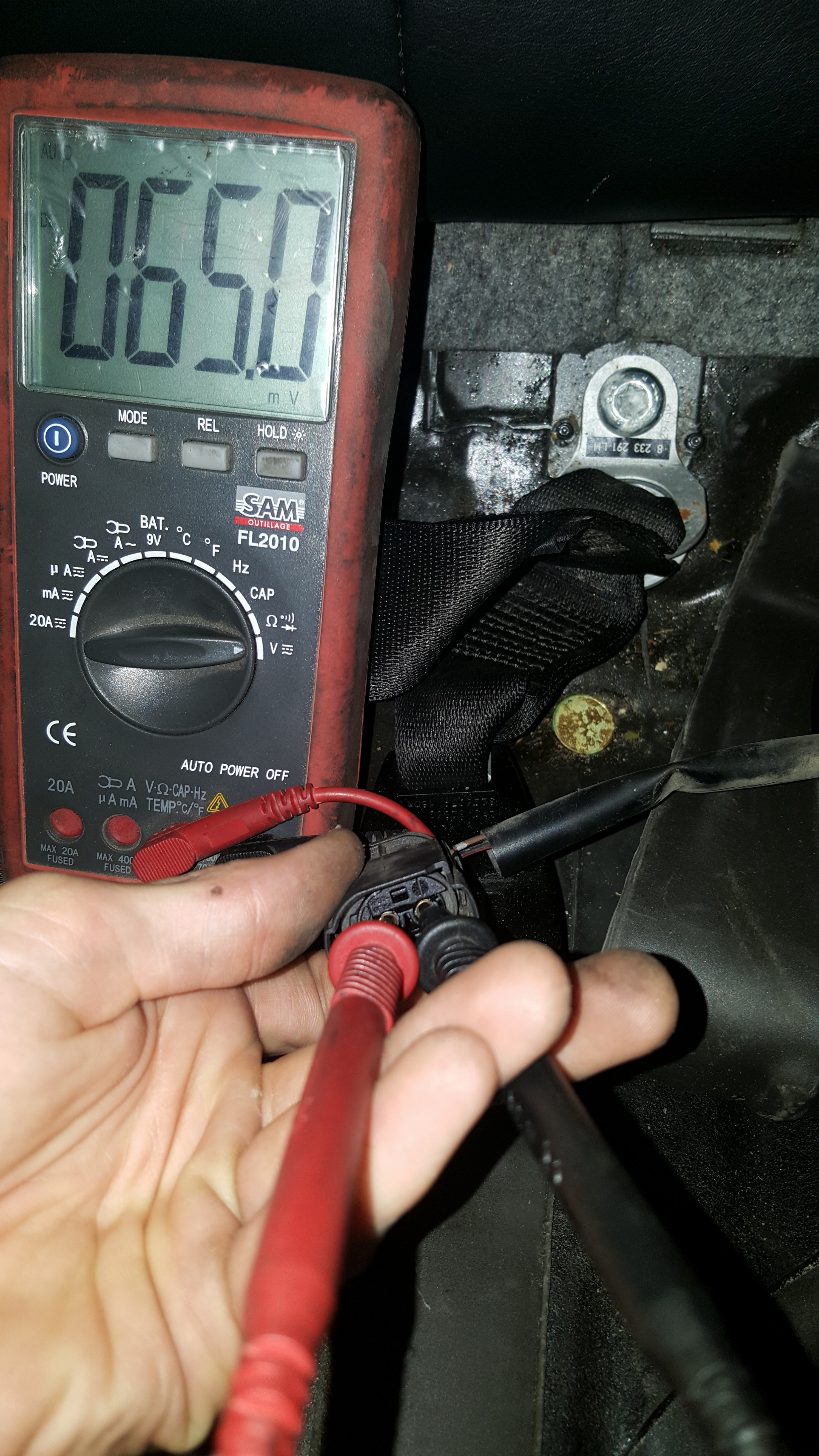

Ensuite on voit la pompe avec l'alimentation en carburant qui ce fait par le tuyau et le connecteur de l'alimentation de la pompe. Pour commencer il faut déposé le connecteur et ce branché dessus avec un multimetre.

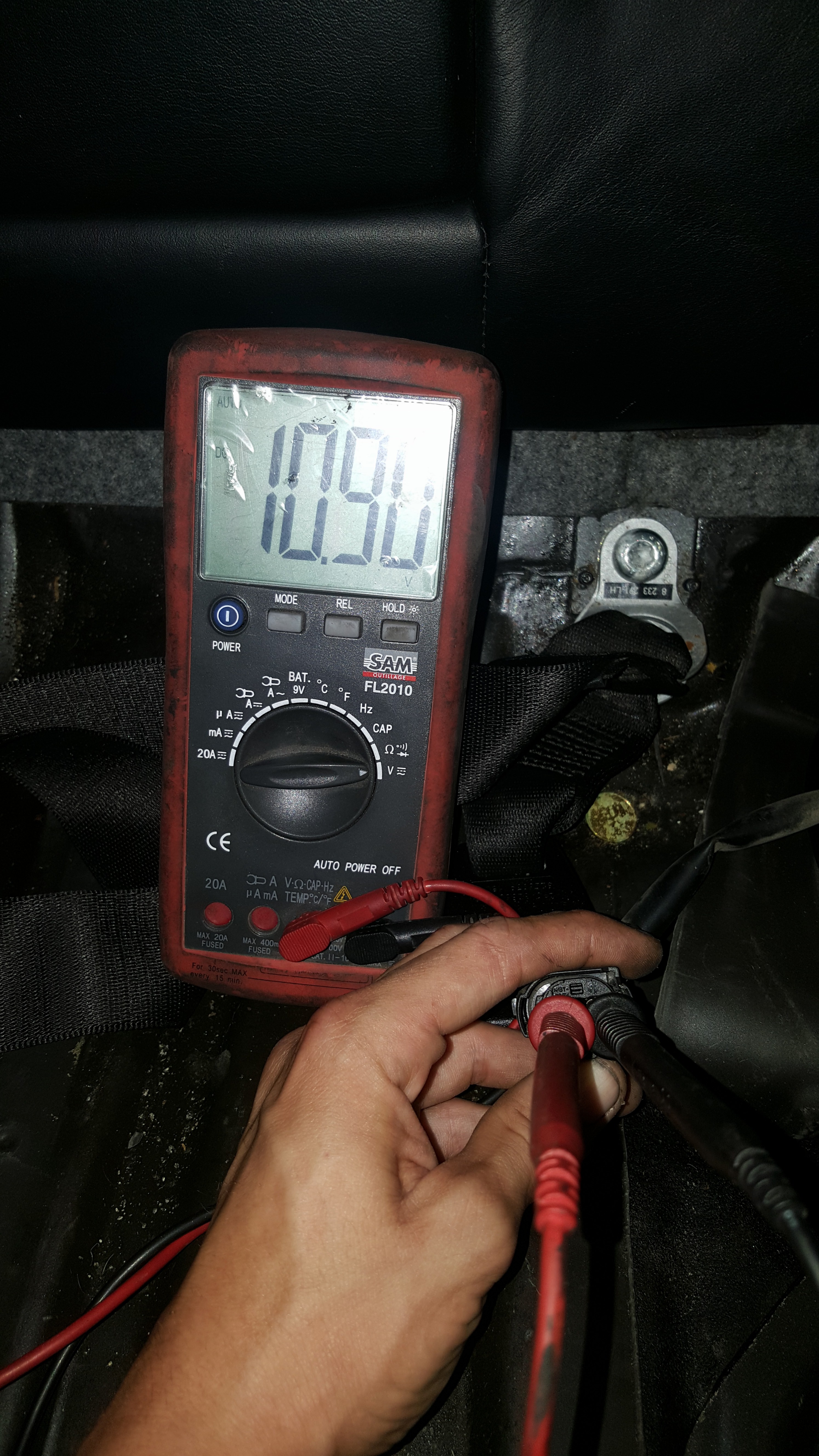

Une fois le connecteur débranché on branche les pointes du multimetre sur le connecteur et contact coupé on voit bien que nous avons pas 1Volt mais 65miliVolt..
Une fois le contact mis et une action démarreur, le résultat change et passe à 10.9 Volt pour moi. La batterie était un peu faible aussi surment.
En plus une fois le connecteur rebranché, j'entendais la pompe tourner. Alors pour être sur j'ai débranché le tuyau d'alimentation en essence et j'ai fait tourner la pompe pour être que rien n'en sorte.
Et effectivement comme vous pouvez voir c'est sec de chez sec.

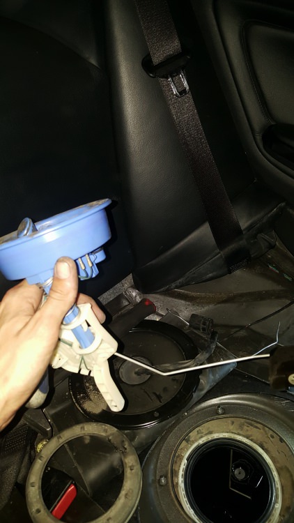

J'ai donc déposé la pompe pour voir si le tuyau qui va jusqu'au fond est bien branché sur la pompe. Pour déposé cette pompe il faut dévissé le couvercle avec un marteau et un burin pour ma part mais un chasse goupille serai surment très bien aussi.
Une fois le tour dévissé, il faut faire bien ATTENTION ! Ça va être le moment de la réponse à notre problème ou non.

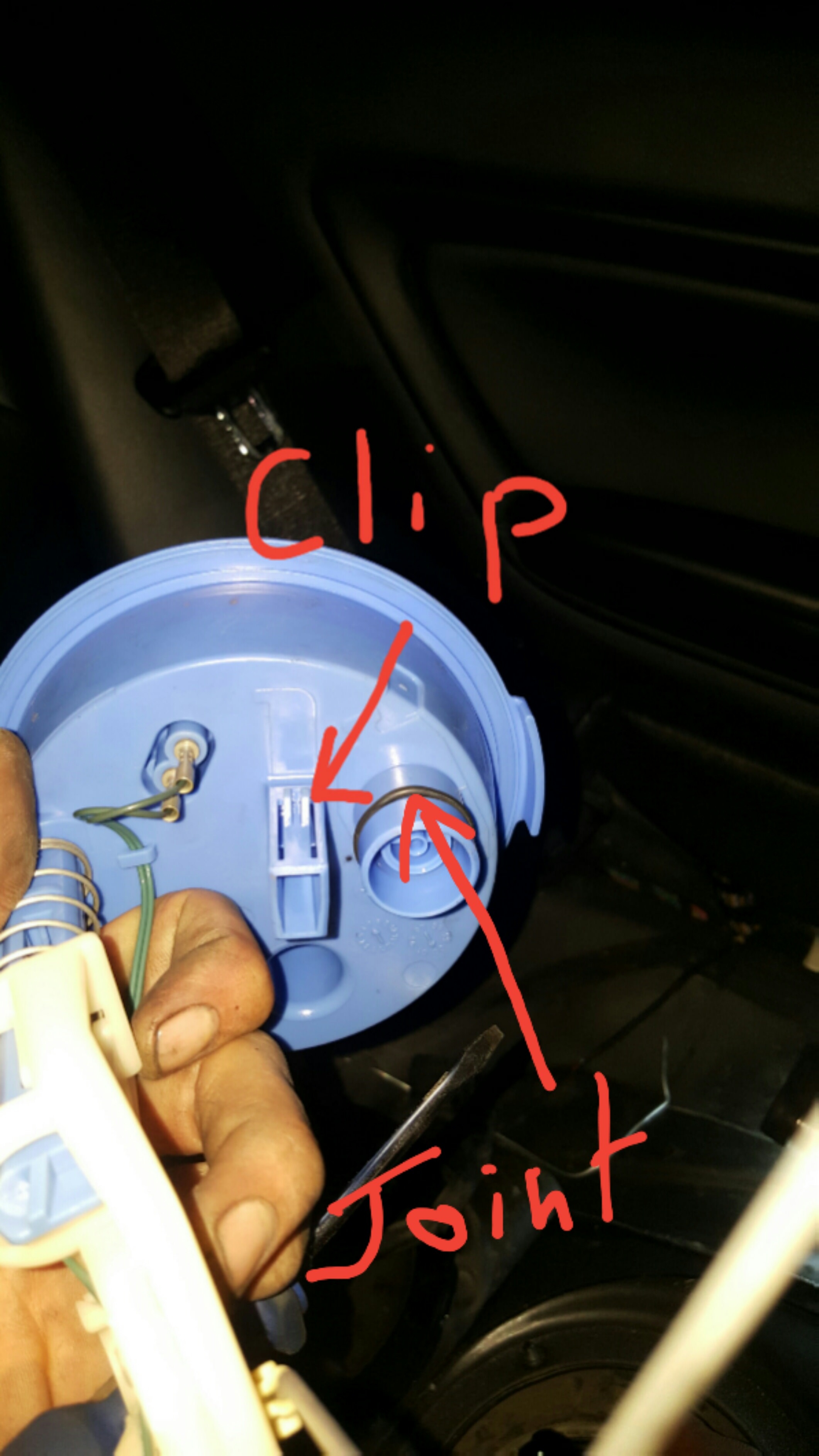

Tous d'abord, il faudra forcer une peu pour enlever la pompe du support blanc du réservoir. 20160812_140347.jpg
Une fois la pompe décollé vous aurez, un flotteur qui ce laisse que la pompe et le tuyau, que vous avez sur la photo ci dessus, qui sert justement à aspiré l'essence du fond du  réservoir. Et ce tuyau tiens grâce au clip bleu sur la pompe et le joint de la pompe sert à l'étanchéité pour le tuyau ( si il y a une prise d'air au niveau du joint la pompe pourrait aspiré que de l'air.
Mon soucis perso était que le clips de la pompe était rentré et du coup le tuyau était tombé dans le reservoir et ne tenait pas sur ma pompe. Donc clips remit et pompe aussi et la voiture à redémarrer aussi sec.
