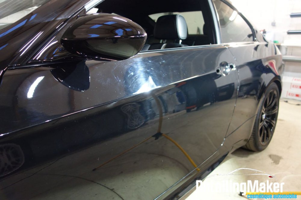

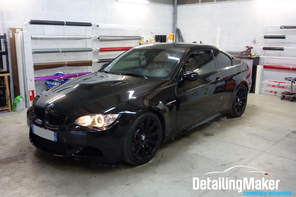

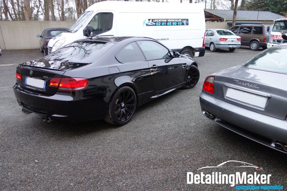

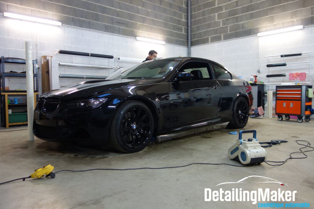

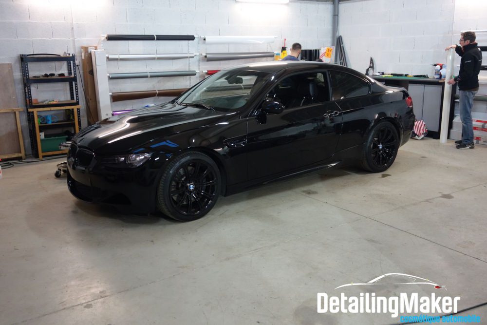

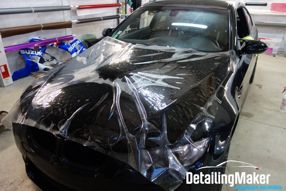

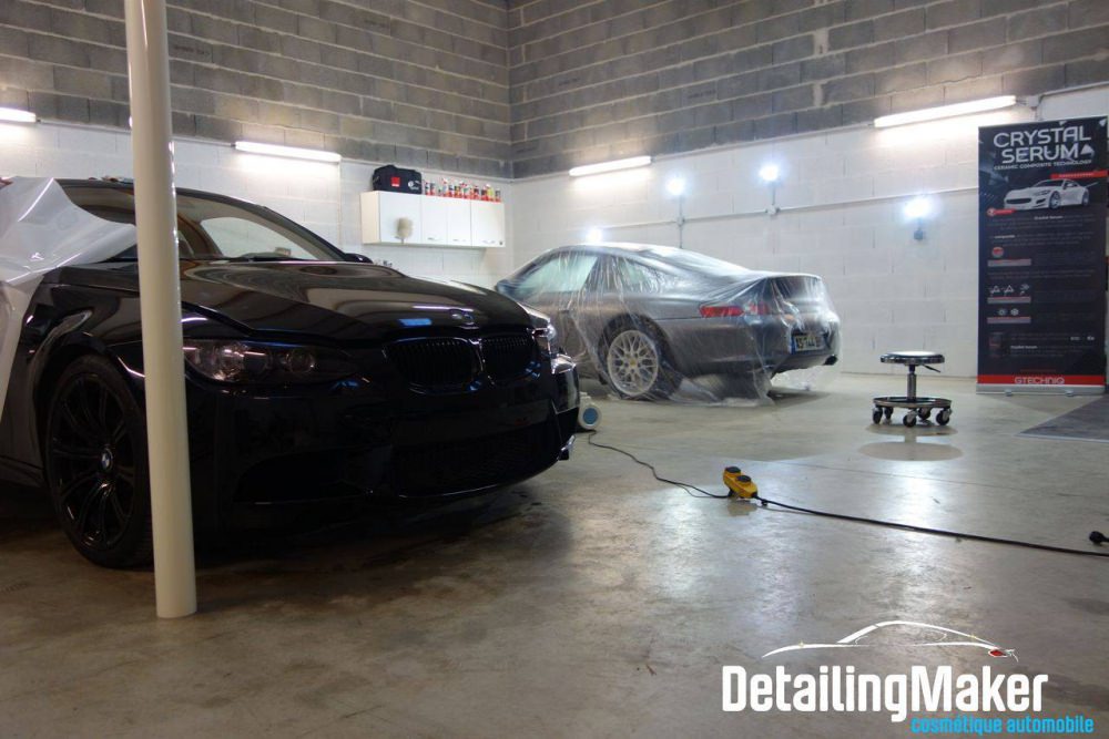

Bodyfence complet sur M3 E92 ;)

Eh bien dis-moi, tu t'es sacrément agrandi ! Bravo ! :nickel8:
Du coup, ton adresse a changé ?

Oui, je suis dans de nouveaux locaux adaptés à ma profession. Ils peuvent recevoir beaucoup plus de patientes et sont entièrement sécurisés ;)
Je me suis rapproché par la même occasion du centre d'Angers... La nouvelle adresse est facilement trouvable sur mon site internet Detailing Maker.

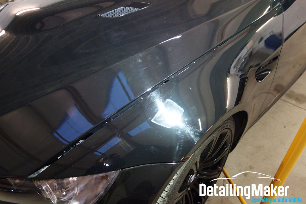

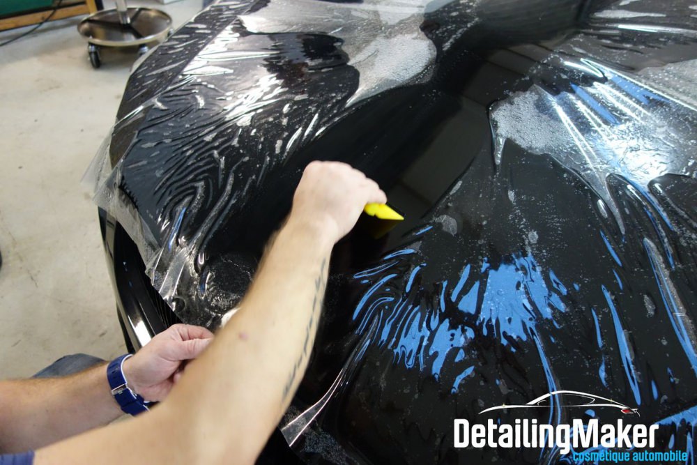

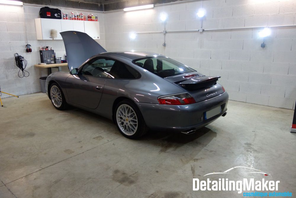

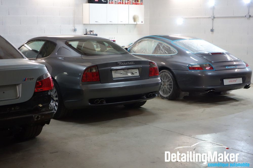

Fin du programme de protection, grâce au film Bodyfence ;)

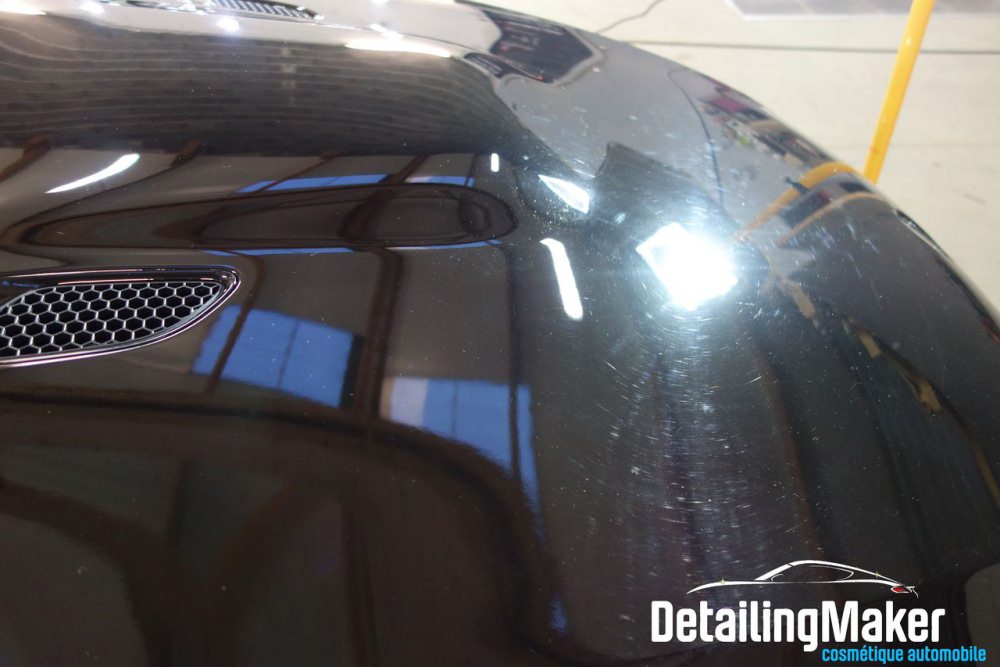

tu fais un polish avant la pose de ce film?
il y a 12 minutes, yoz a dit :
Tout dépend de l'ampleur des défauts... Mais le film couvre bien les micro-rayures fines ;)

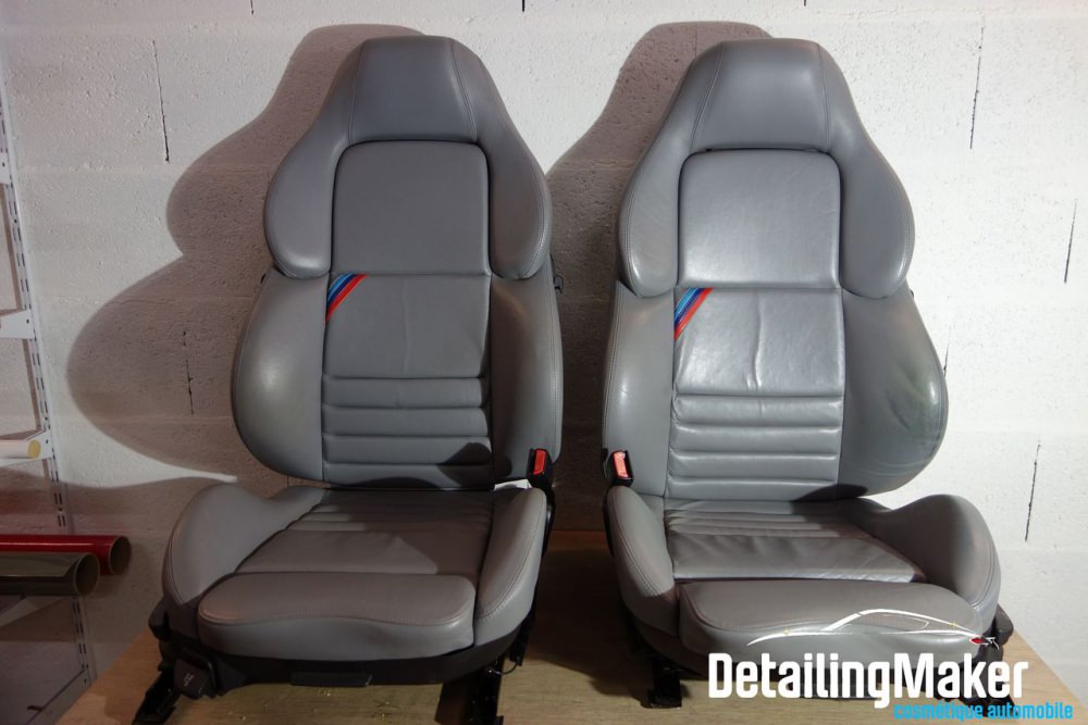

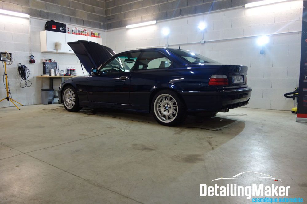

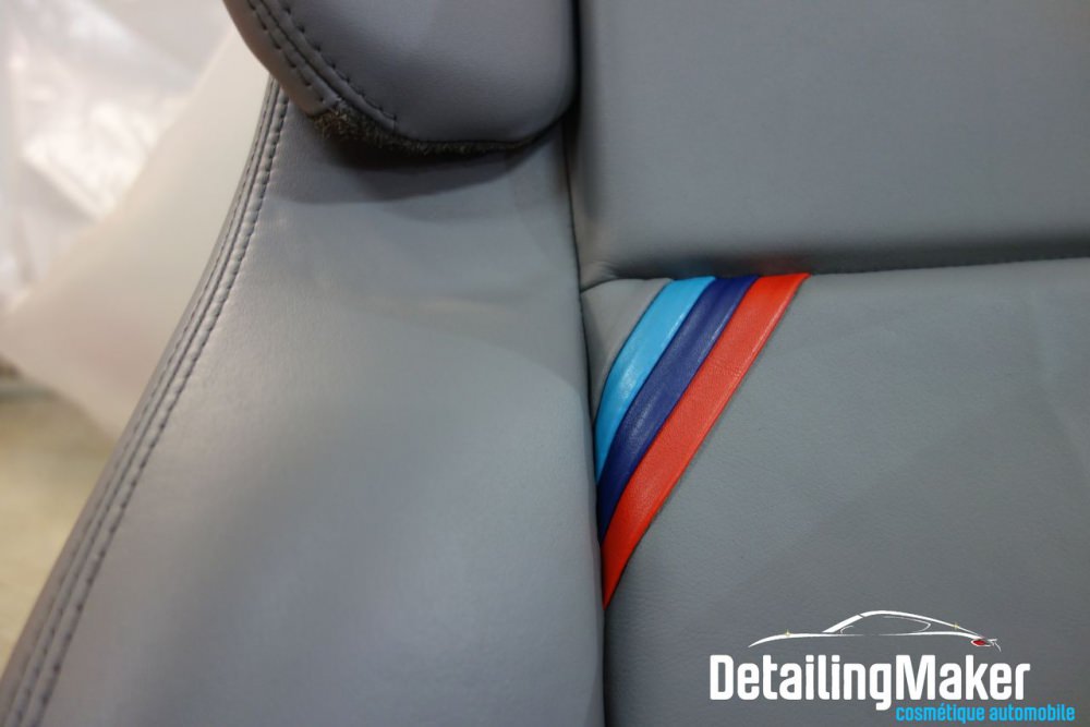

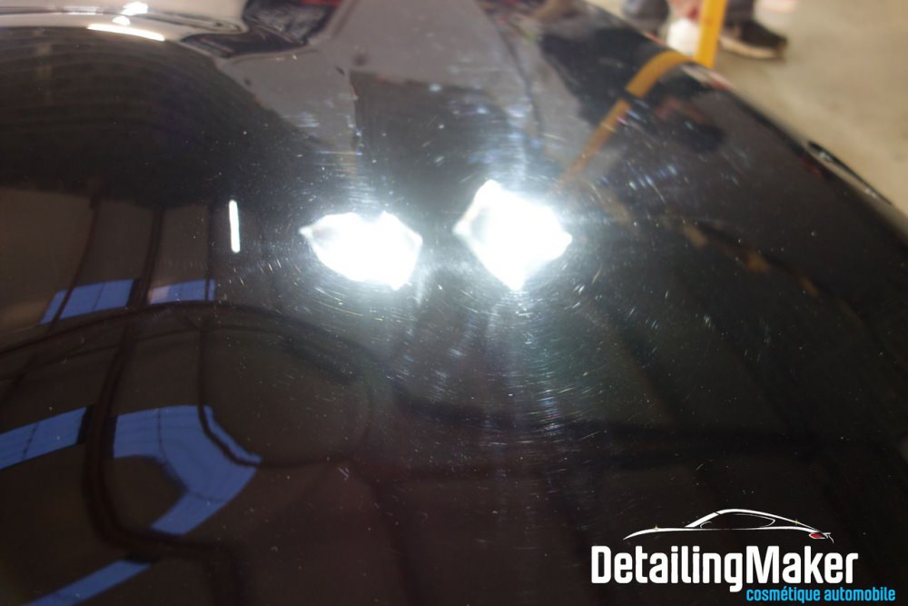

Les news du moment : Une magnifique ///M3 E36 Nachtblau Metallic ;) Au programme, réfection des cuirs, restauration de la carrosserie et traitement céramique Gtechniq pour une ///M version Showroom :lover:. Merci @jnsn78
Suite à un bon Prélavage et nettoyage méticuleux :

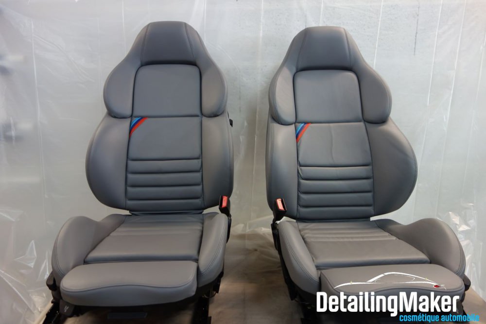

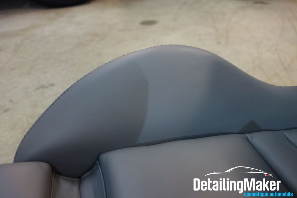

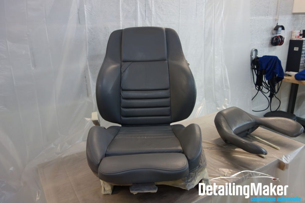

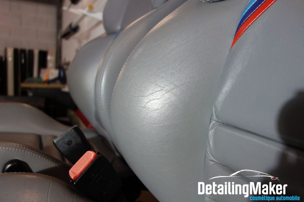

Les sièges Cobra une fois démontés

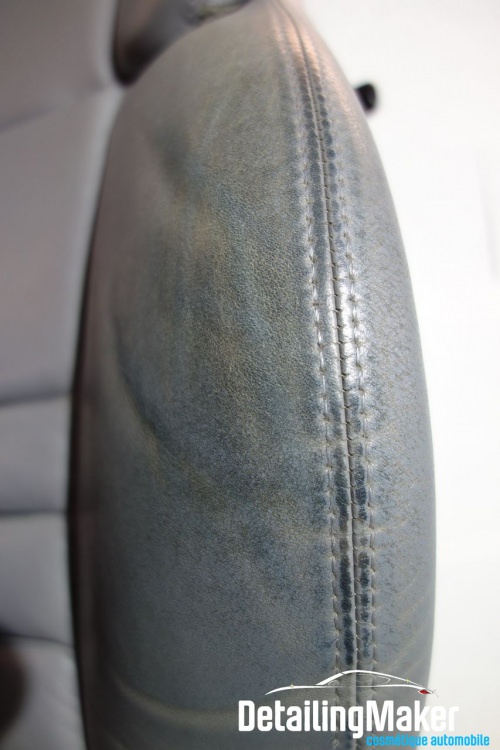

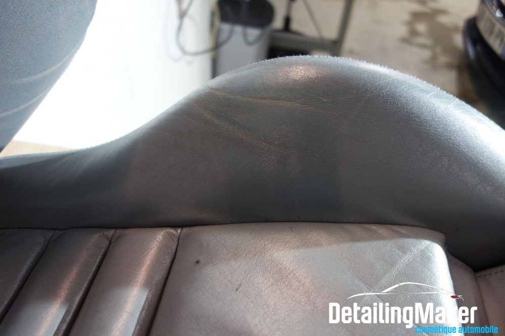

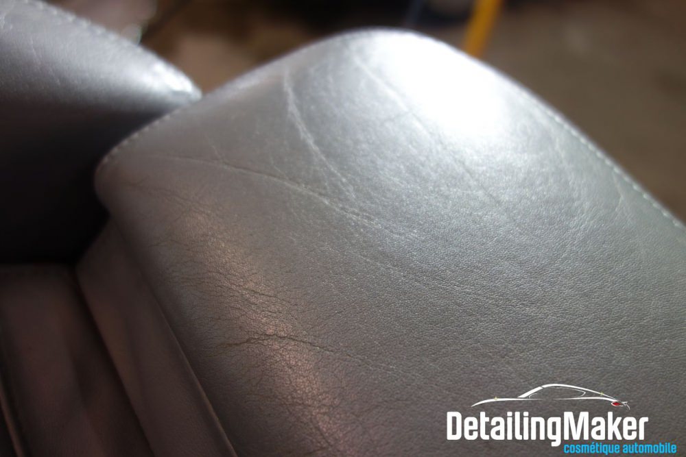

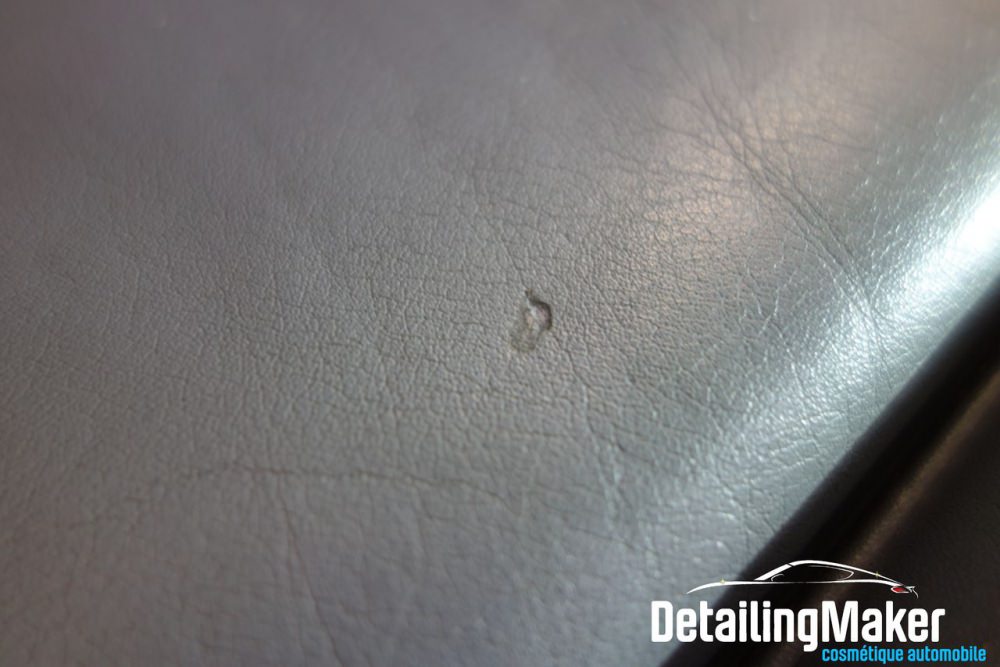

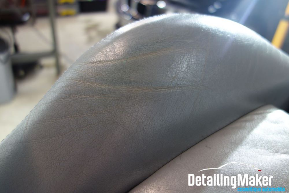

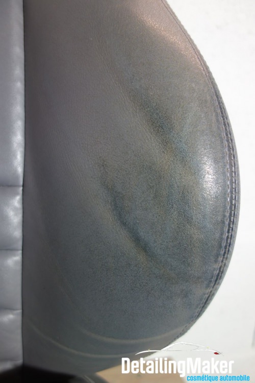

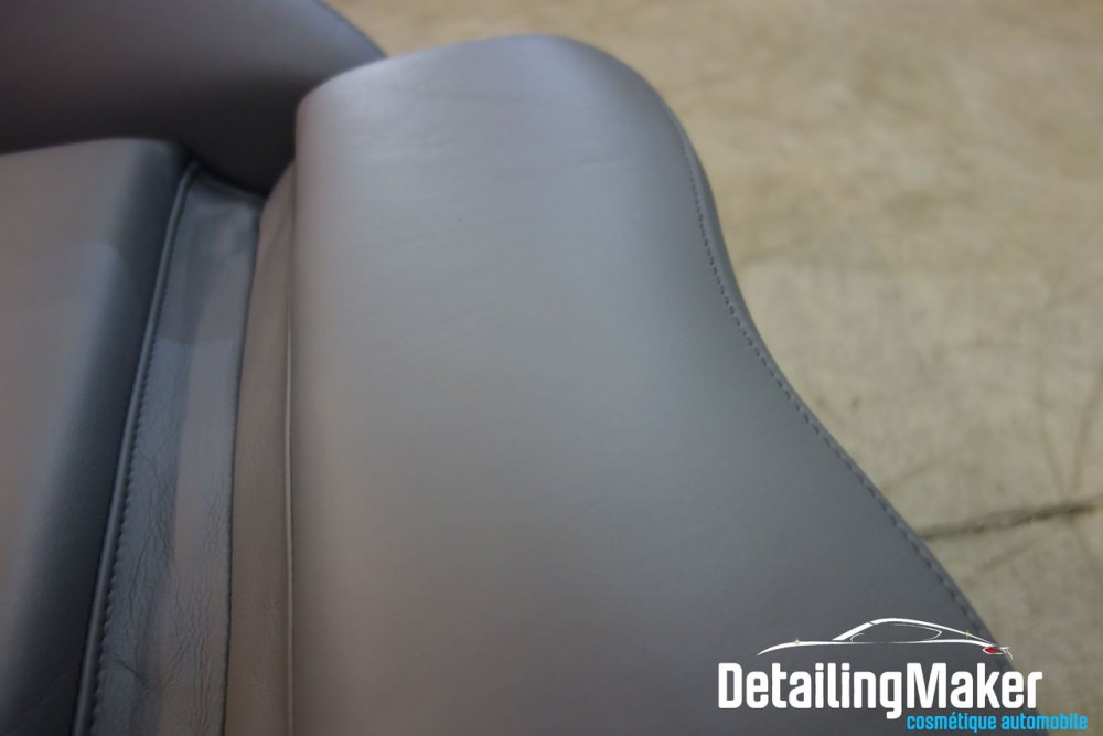

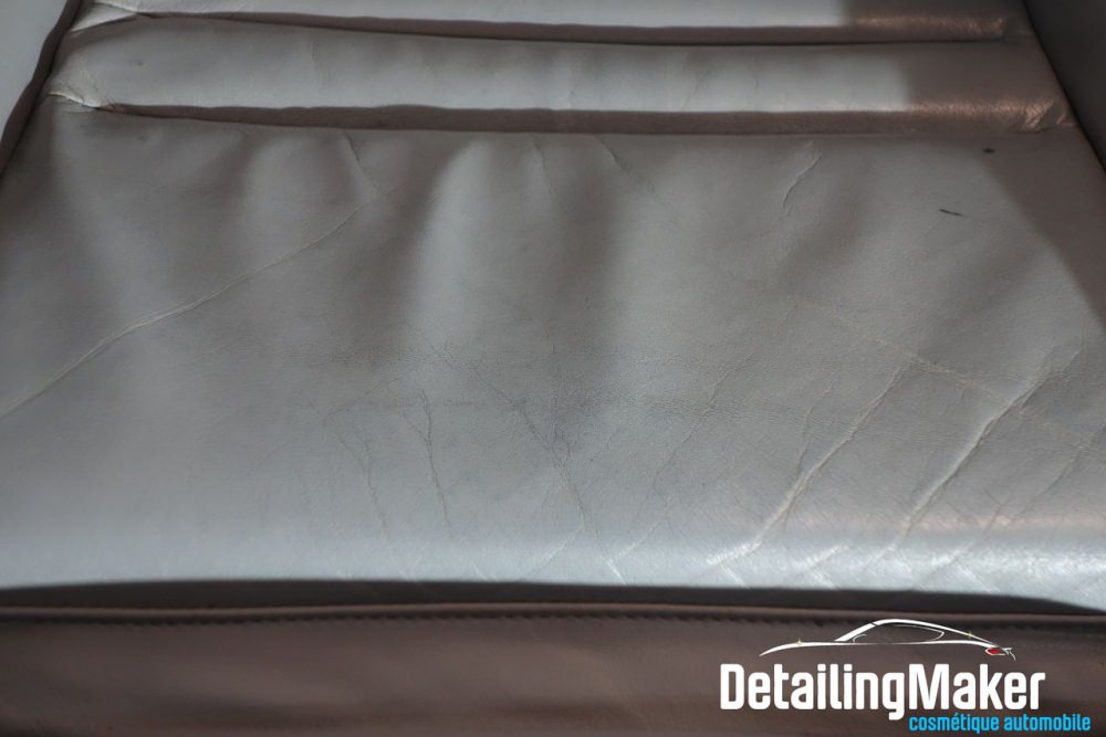

Les signes d'usures

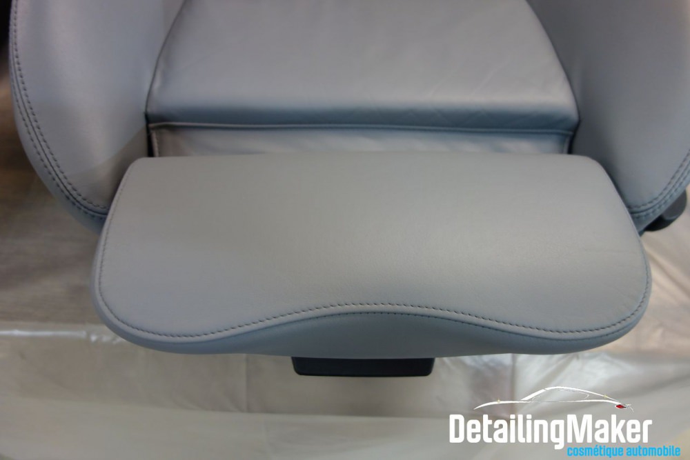

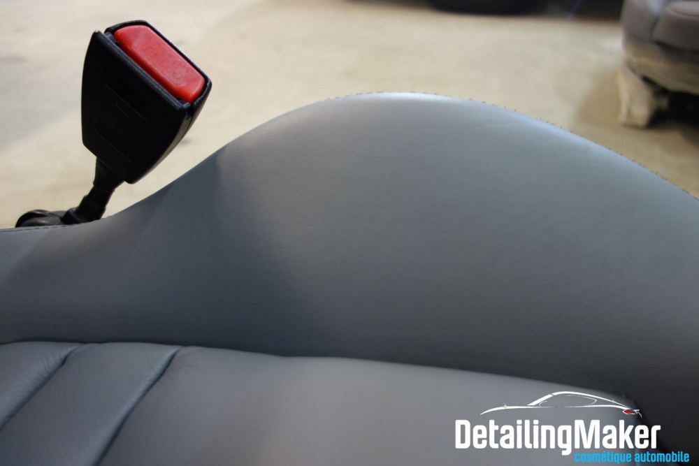

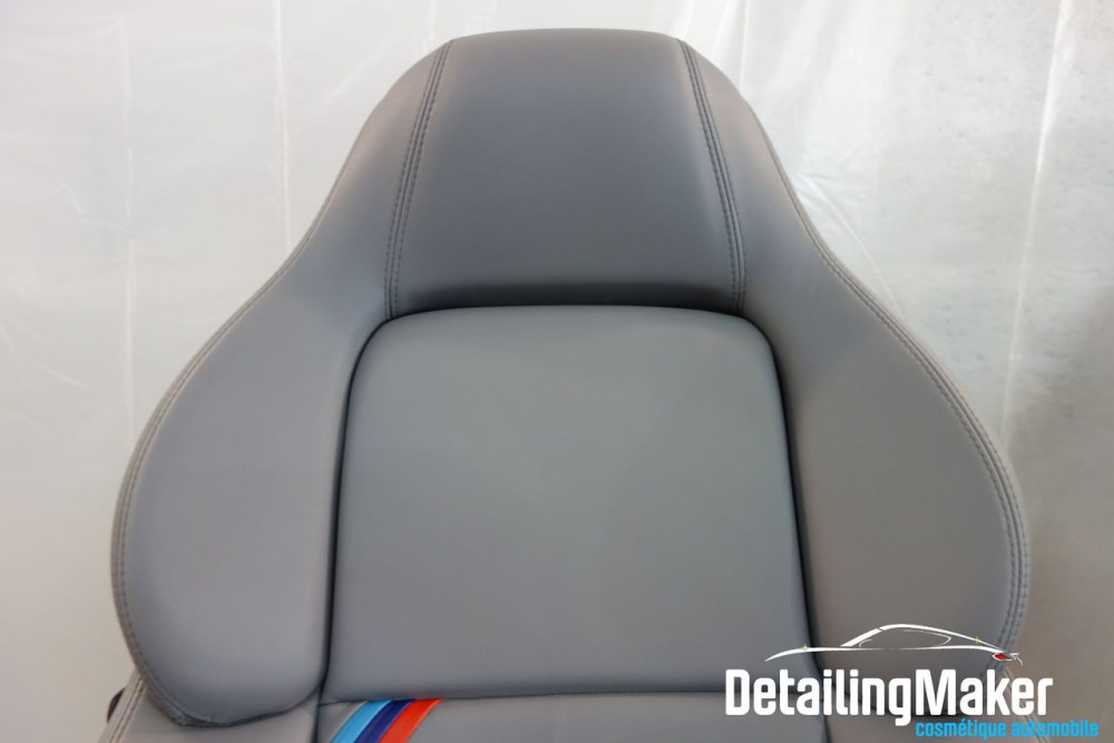

Après nettoyage, dégraissage, masticage, et teinte sur mesure 100% pigment.

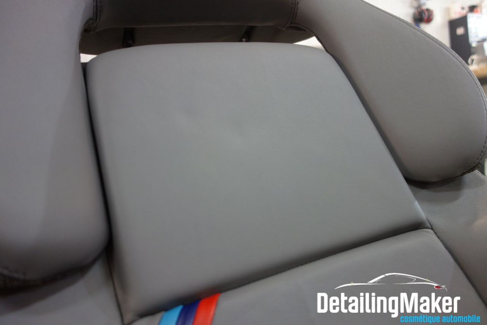

Résultat final avec le vernis Top Coat aspect mat...

comme neuf ce cuir, impressionnant :lover:
Quelle différence entre avant et après ?
Je reste admiratif sur le travail que tu effectue @Maxlamenace autant sur ma M/// que sur tes autres prestations
Ouai la c'est vraiment du boulot de folie. J'ai vu les photos sur Fb, c'est juste impressionnant. Bravo max et merci pour le partage.
Très  très  beau boulot sur ces sièges...
jamais vu de remise en  état  pareil... car souvent c est pas mal, c est même très  bien, mais on arrive toujours a déceler  ici ou  là  que les sièges sont anciens..
là... à part le pli sur dossier sur un des sièges , ils sont presque mieux que neuf!
c est quoi ce vernis top coat mat pour info???

Oui, sur les Cobra ont distingue bien l'évolution...
Si je reste très critique sur mon travail, il reste pour moi encore des imperfections, mais très minime... Pour le pli sur le siège conducteur, hélas on ne peut plus rien faire ! A part, découdre le dossier, changer la mousse et repositionner le ressort. Bref du travail de sellier, pour 2 fois ou 4 fois plus cher...
Le vernis Top Coat scelle la couleur. La surface du cuir devient ainsi hydrofuge et peu salissante, moins sensible aux abrasions et aux taches et reçoit des qualités de résistance aux chocs et frottements. Il est appliqué avec un durcisseur à environs 3%. Il est possible d'avoir un aspect Mat, satiné ou brillant, suivant la teinte d'origine ou souhaité.
Cette gamme de produits est destinées aux professionnels, contrairement au retouche, type "Smart Repair" ou coloration à l'éponge que vous pouvez acheter sur le site Colourlock. De plus, la teinte que j'applique est 100% pigment, elle a un fort pouvoir couvrant qui permet néanmoins au cuir de continuer à respirer. Je peux aussi reteinter les matières plastique comme les consoles, boutons, etc...
La couleur cuir à pigments est à base d’eau et a une tenue excellente lorsque l’on respecte les instructions données. La couleur cuir à pigments a une validation de la plupart des constructeurs automobiles, de nombreux fabricants de meubles et sous-traitants réparant les nouveaux cuirs dans la production.
J'ai appris à cette occasion que certaines marques, connus et prestigieuses, retouchent les cuirs en fin de chaîne de production, afin d'éviter de changer des sièges complets !
