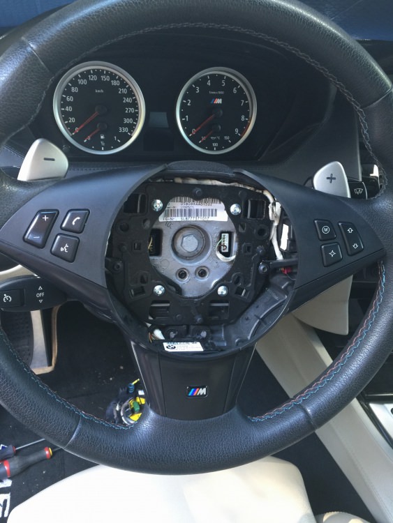

Bonjour, même problème que toi pour le caoutchouc du volant. Mais comment démontes-tu l'air-bag
comment_850341
Tu ne dis toujours pas comment tu as démonté l'air Bag. Je m'adresse directement à Munich 8)8)
comment_850348
il y a 31 minutes, macapal a dit :
Ba passe en MP! MMDDRRR:D
Sous le volant tu as un pré perçage, tu passes un tournevis plat, tu as un ressenti un peu comme un ressort, tu appuis donc avec le tournevis et tu tires sur l'air Bag
