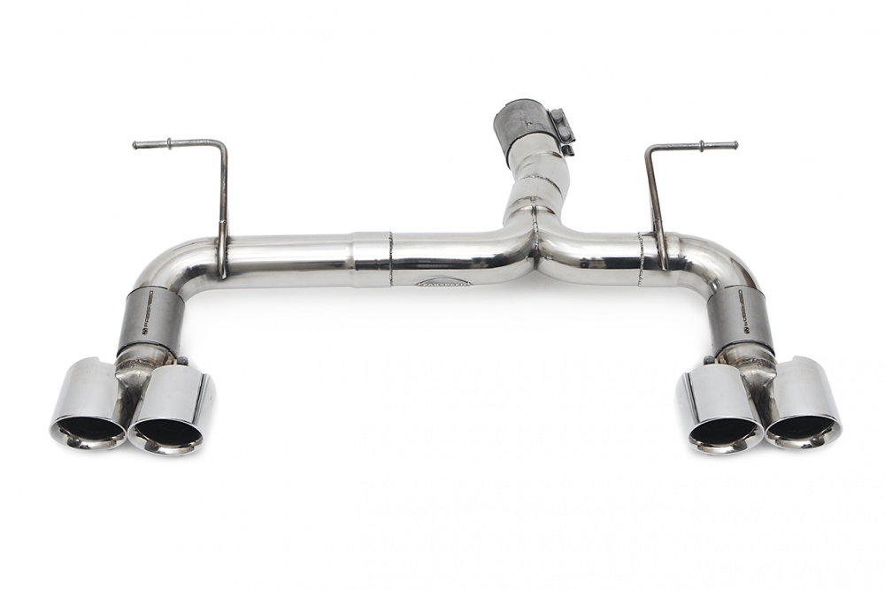

Je suis tres tentee par le systeme Fabspeed (USA) qui fait un tres joli bruit. Ca consiste d'un 200 CEL sports cat et une ligne sans silencieux. Le tout pour $ 2400 plus taxes francaises. Cependant je ne sais pas si les systemes sans silencieux sont expressement interdit en France. Quelqu'un pourrait m'en dire plus ? J'imagine que le sports cat ne pose pas de probleme legal. Je sais que ca va faire un sacre bruit mais j'habite en montagne ;-) et suis prete a assumer le risque en ce qui concerne les flics. Mais je ne veux pas devoir monter / demonter mon systeme chaque fois que je passe le controle technique car je ne suis pas du tout mecano ! Merci pour vos conseils !

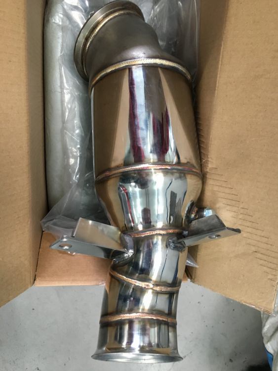

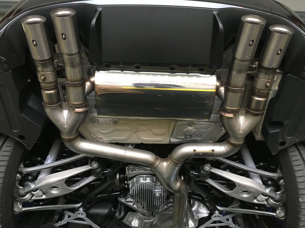

Tout d'abord bienvenue ! Sur la mienne j'ai sportcat 200 cellules et ligne M perf à valves , je te déconseille fortement le Fabspeed qui à mon avis va faire un bruit juste insupportable au quotidien avec beaucoup de résonances dans l'habitacle !
Ma config fait déjà énormément de bruit valves ouvertes , et valves fermées ca reste supportable et pourtant valves fermées , les gaz d'échappement sont dirigés dans le silencieux, et c'est malgré tout assez bruyant ! Valves ouvertes les gaz sont d'une part en échappement libre et d'autre part dirigés quelque peu dans le silencieux de part sa conception ! Et la sonorité est incroyable !
Voici des photos du m perf et du cata 200 cellules ?

Lol t'es con , ce sont les photos au moment du montage ! Je suis maniaque mais pas au point de me mettre sous l'auto pour la laver ni ne pas la sortir parce qu'il pleut ?

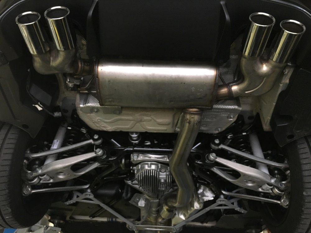

Non Axel ça ne fonctionne pas de la même manière , la valve d'origine qui est à gauche calme juste le flux de gaz lorsqu'elle est fermée ! Les gaz rentrent tous dans le silencieux d'origine , quand la valve est fermée ils ressortent juste moins vite , c'est pour cette raison que le bruit se calme un peu ! Je te mets une photo du système d'origine tu vas mieux comprendre

Merci, la différence de fonctionnement vue par en dessous est flagrante

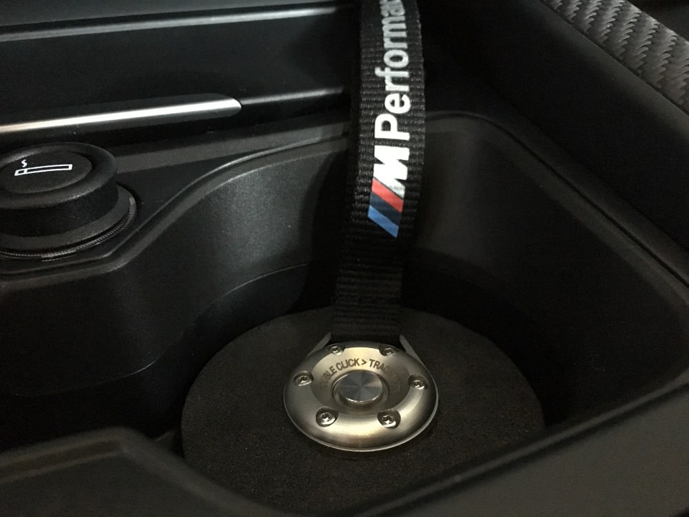

Le Mperf est vendu homologué tant que tu l'utilises sur la voie publique valves fermées ! En effet, tu as un gros nota sur la notice et sur la télécommande que l'ouverture des valves est uniquement prévue pour " TRACK USE ONLY " alors moi je les ouvre jamais sur la route ..........:perenoel::perenoel::perenoel:
