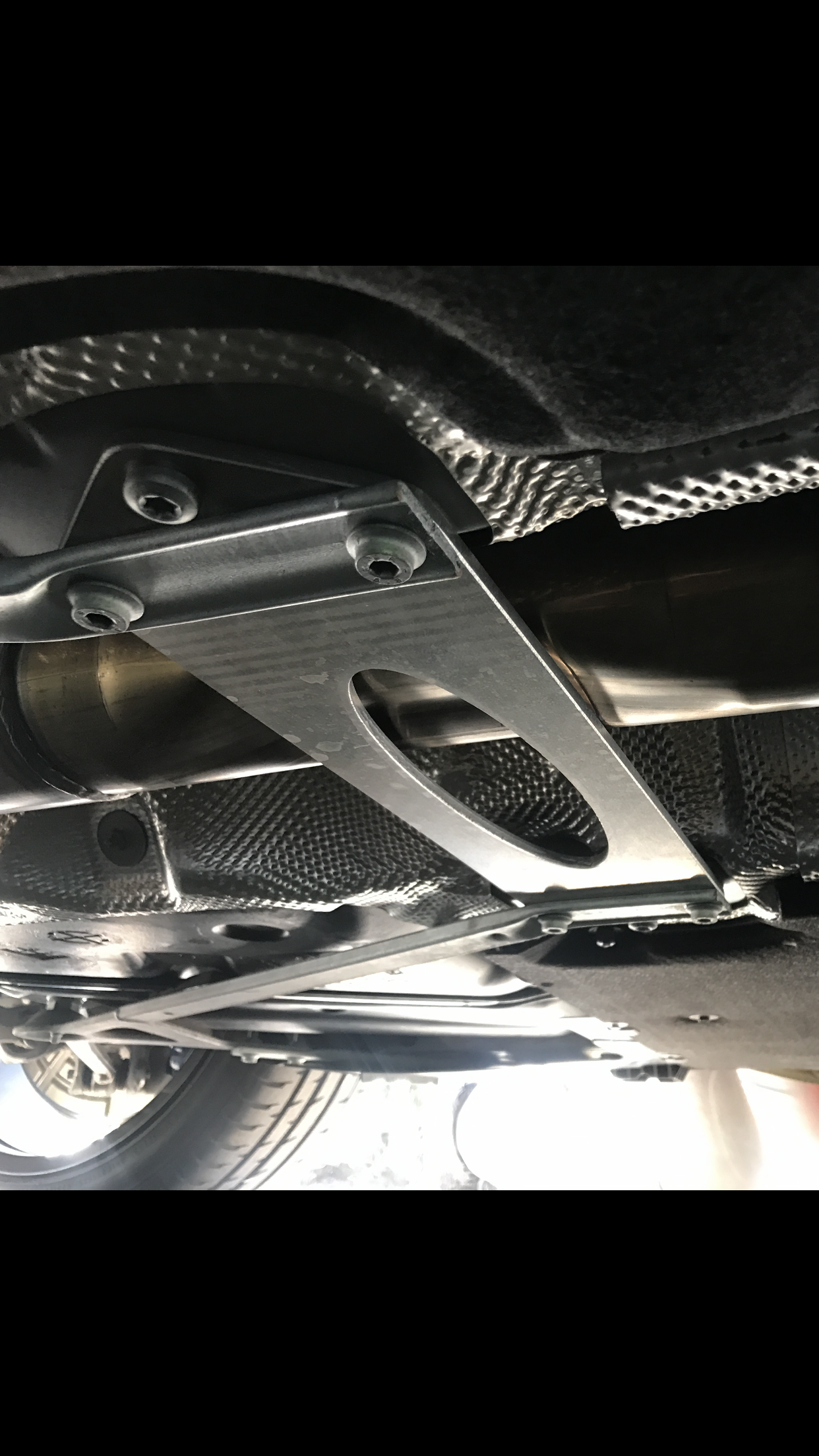

Bonjour,
Petit problème je pense avec ma ligne Mperf.
Ce matin à l'allumage j'ai eu un genre de bruit d'engrenage ou une grosse vibration sous la voiture (elle a 500 km...) je pensais à un problème de transmission comme c'était juste au milieu.
Bref en en penchant sous la voiture j'ai remarqué que la ligne repose sur un renfort, du coup ca expliquerai le bruit... pouvez vous me dire si c'est comme ca sur les votre, ca fait un gros plat...
Au passage le bruit c'est vraiment du bonheur, par contre à vitesse stabilisé (160 au cruise) c'est un enfer dans la voiture au bout d'une heure, c'est aussi pareil pour vous ?
Merci de votre aide.
Salut j'ai eu le même pb que toi avec ma ligne au decours d'une sortie piste.
gros bruit metallique de vibration surtout en demarrant le moteur a froid et au lever de pied. Je suis passé chez BMW sans rendez-vous, et sur un pont ils m'ont resseré cette piece et depuis RAS....ouf !

Pareil, ça fait le bruit seulement au démarrage et plutot a froid, je vais l'emmener, ce qui m'embête plus c'est le plat sur la ligne :(
Pour le bruit sur autoroute ça me fait la même chose, aucune différence ouvert ou fermé
Merci de ton aide

Je suis passé au garage ce matin ils ont resserré un truc, j'attends de voir le résultat quand je la démarrerai ce soir ou demain matin mais normalement c'est bon.
