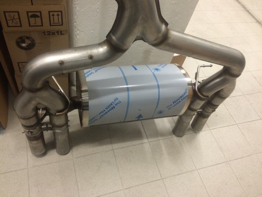

Ca y est de mon côté la ligne m performance est arrivée! ?
Alléluia!
Montage le mardi 13...

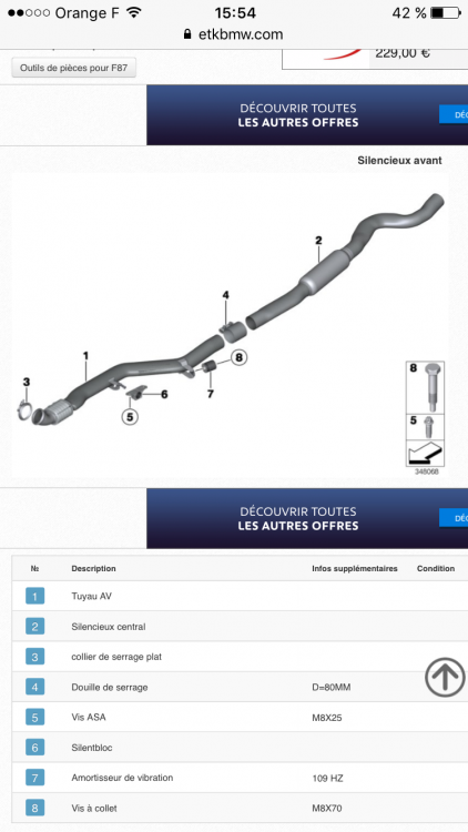

Pour info :
toutes les lignes d'échappement ne correspondent pas au même descriptif :
la ligne M Performance ne va pas jusqu'àu catalyseur et conserve le silencieux post-catalyseur à la différence des lignes Akrapovic ou Remus qui démarrent du catalyseur
la ligne M Performance conserve donc la partie tube 1 du schéma ci-dessous
La contre-pression est donc un peu plus élevée dans la ligne M Performance au bénéfice du couple mais au détriment de la puissance en cas de reprogrammation.
enfin, le passage au catalyseur 200 cellules complique la gestion moteur puisque la baisse importante de contre-pression modifie notablement le couple et le lag du turbo a bas  régimes. À déconseiller donc sans reprogrammation et à choisir en connaissance de cause
 le remplacement de l'échangeur est  quant à lui dans tous les cas bénéfique
