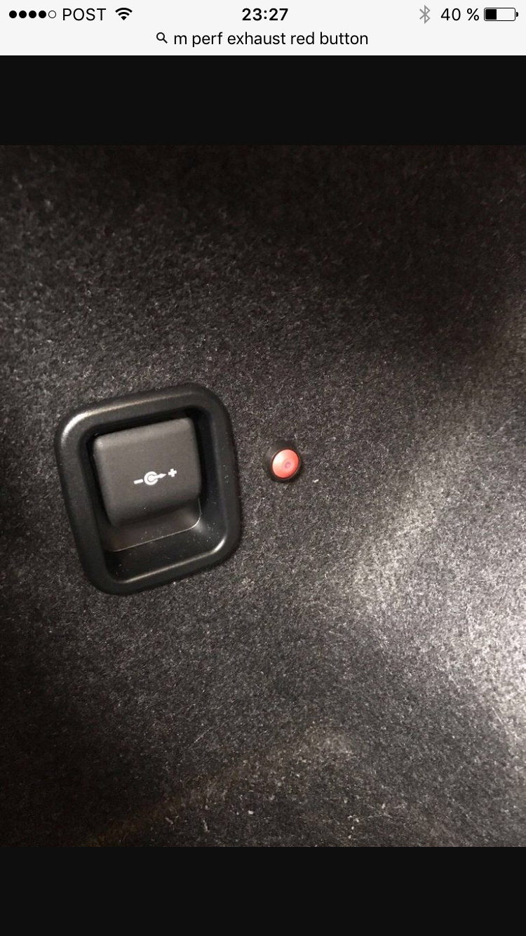

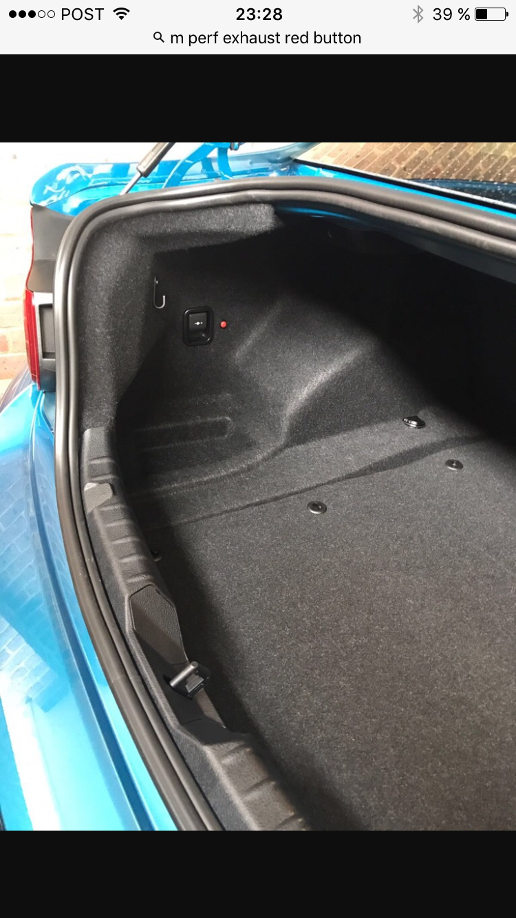

Effectivement 70 de diamètre extérieur mais par contre ils m'ont mit un bouton rouge dans le coffre
Il faut donc mettre le moteur en marche ouvrir le coffre appuyer sur le dit bouton et ensuite la télécommande bluetooth est activée
Il va falloir que je trouve une solution pour déporter celui-ci dans l'habitacle ou que je trouve un nain sdf qui veuille habiter dans mon coffre.

Quelqu'un a-t-il monté un MPE en branchant les valves sur l'électronique du pot stock, sans passer par la gestion du module Bluetooth ?
Si c'est possible, alors on pourrait piloter les valves avec l'Awron et s'affranchir du bouton rouge qu'il faut réarmer à chaque démarrage avec la nouvelle version du MPE.

Un de ces jours je vais démonter ce bouton et voir comment il active la connexion bluetooth mais pas de suite pour l'instant je profite des vocalise avec délectation
Sur la nouvelle version du mpe tu dois appuyer sur un bouton pour pouvoir appuyer sur un autre bouton bluetooth ? ils deviennent fou ?
si on by pass le bouton ca marche direct avec la télécommande ?

QQ1 a le schéma électrique et une photo(du bouton) du nouveau mpe ?
Modifié par Narcotic
Mais c'est quoi ce bouton rouge! ? J'avais jamais entendu/lu ca avant aujourd'hui ! Et on me la monte demain ?
Je peux pas leur demander de le déplacer dans l'habitacle? Possible selon vous?
Incroyable cette histoire de bouton rouge à 4000 balles l'échappement... on comprends mieux pourquoi la production des échappements mperf a été arrêtée pendant aussi longtemps. Je réfléchis sérieusement à annuler ma commande.
Modifié par Benj3573
il a l'air tout simple non ? seulement deux fils y arrivent ?
Je suppose que c'est une des conditions de l'homologation...
Néanmoins quand on voit la gueule de ce petit bouton, ça ne devrait pas être difficile de le déplacer, voir de le contourner. J'avais plutôt peur qu'il soit inséré directement dans le module BT.
