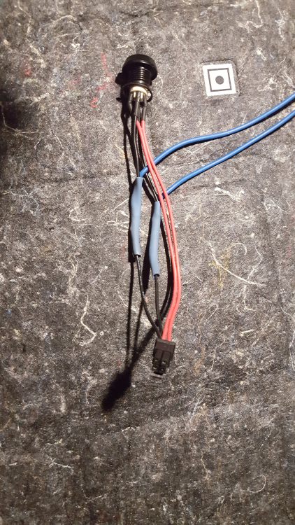

Voici l’interrupteur dans le coffre tu coupes les deux fils noirs ensuite j'ai soudé deux fils à l'autre bout un interrupteur ,quand l’interrupteur est ouvert le fonctionnement est normal avec le bouton rouge .quand il est fermé le bouton rouge dans le coffre s'illumine .
@kandj
Ok merci, ça sera plus propre que ce que j'ai fait...
