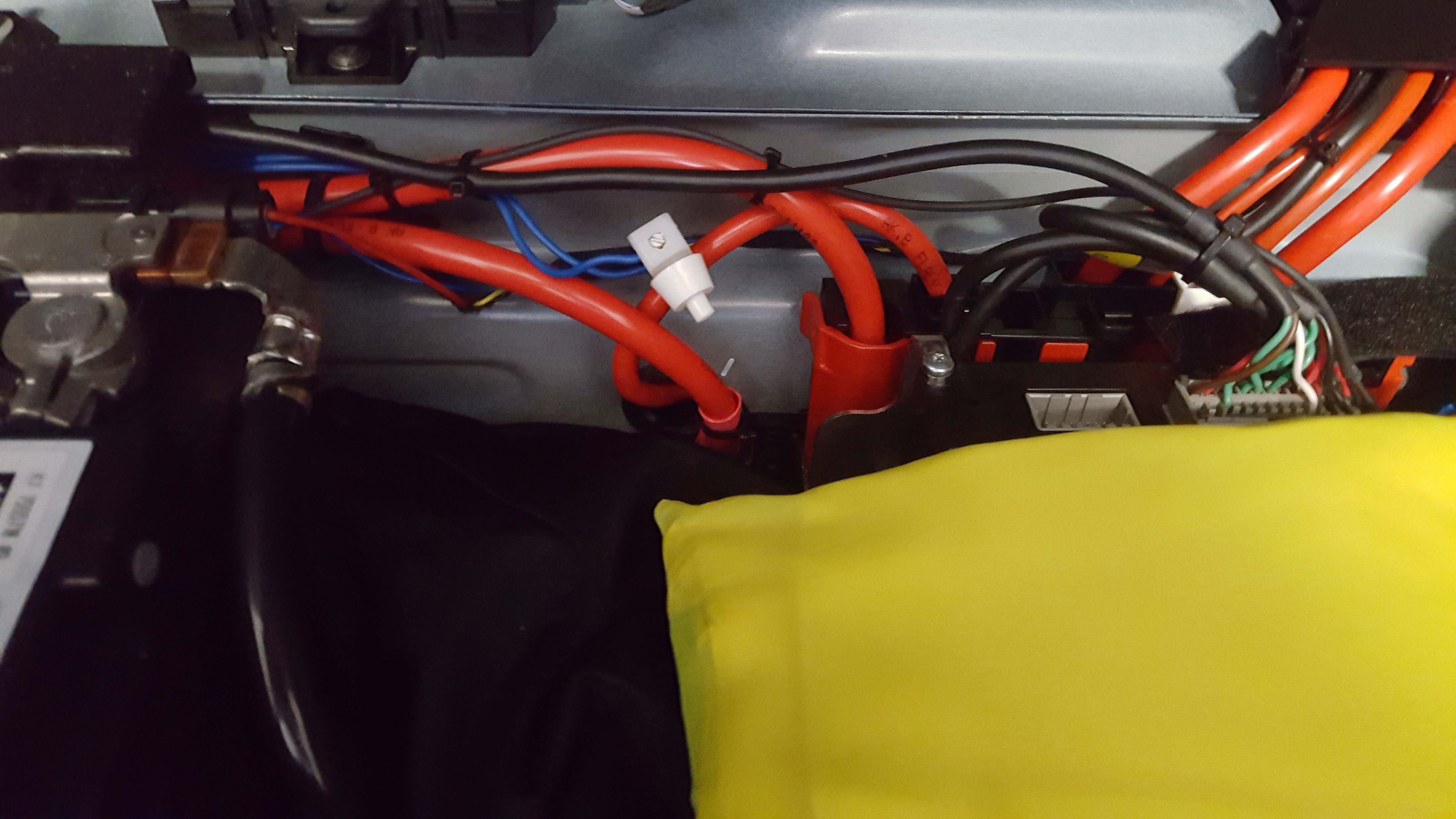

Voici l’interrupteur que j'ai mis en place en parallèle du bouton dans le coffre .

Il faut l'activer à chaque fois que tu démarres si tu veux te servir de la télécommande Bluetooth pour ouvrir les clapets.
Il y a une modification simple qui permet de l'avoir toujours actif, il suffit de shunter 2 fils.
Tu peux aussi négocier le montage du poussoir dans la boite à gant comme l'on fait certain membres du forum.

le bouton rouge est facile à shunter , il ne faut surtout pas se dire on prend pas un MPE a cause du bouton rouge . ca serai dommage .

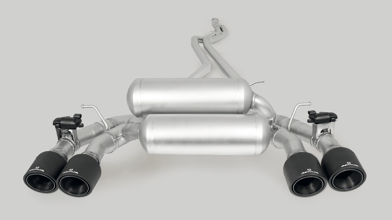

Le 10/08/2017 à 20:52, L'alchimiste a dit :
Rien d'assourdissant avec le Remus.
Son bien plus présent et modifications de celui-ci en changeant de mode. Un peu plus rauque sorti du mode confort et pétarades
La valve n'étant pas commandé par les modes, ça n'est pas le cas non plus avec le Remus, par contre les valves sont toujours commandées comme prévu par BMW.
Niveau technique, le Remus donne un son basé sur deux chambres de résonance et apporte également un gain que le MPerf n'apporte pas. Le gain dépendrait du rodage et apporterait des lors un potentiel plus grans combiné à d'autres modifications par rapport au MPerf .
Video
...et puis, c'est échappement utilise le principe de résonance de Helmholtz.
Utilisé dans divers domaines, lié à l'acoustique (musique, instrument, salle, enceintes ) ce principe à été utilisé dans l'automobile.
D'un point de vue rendement (plénum admission Porsche) mais également à des fins mercatiques pour rendre plus sportif le son des accélérations.
