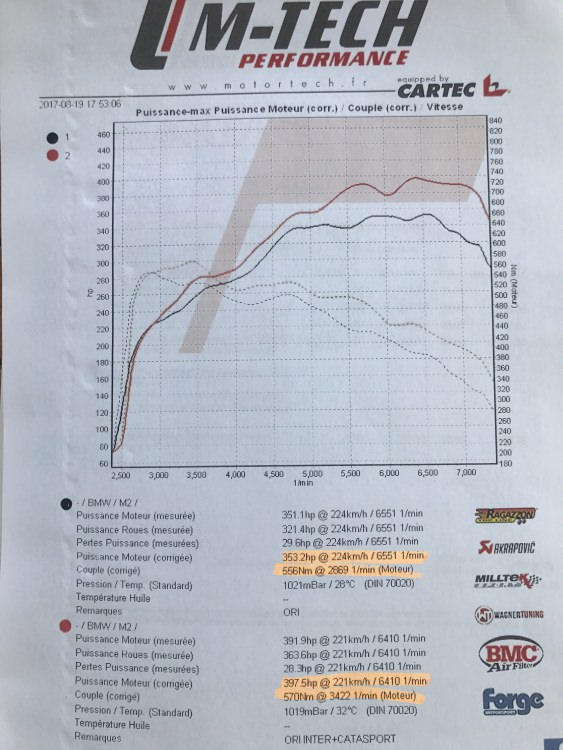

Cata Sport + IC = presque 50 cv de mieux sur une M2 :
La preuve en image :
Non non j'abuse pas ! La m2 a un gros défaut d'intercooler d'origine , couplé à un catasport tu obtiens 390 Cv environ et tu fiabilises en réduisant températures admission et températures échappement ! Il faut savoir que quasi aucune M2 ne sort les 370 Cv annoncés mais plutôt 355-360 grand max ?
Et pour finir jamais eu de CEL en 7500 kilomètres avec mon Wagner 200 cellules grâce au lambda spacer
Moi je sors 385 Cv avec K&N IC et cata sport Wagner, jamais mesuré sans, tout a été monté pour la livraison. Par contre 7300kms et pas mis une goutte d'huile avec 800 kilomètres de circuit.
Le problème c'est que quand tu as goûté à la reprog, 385 CV c'est mou.
