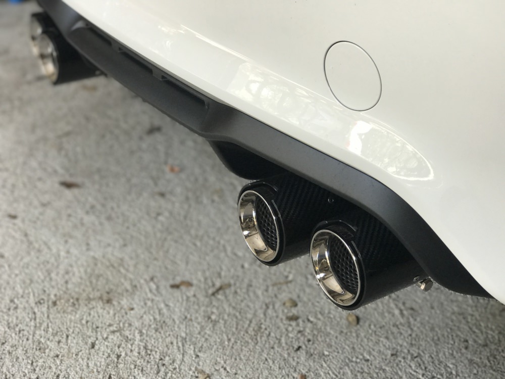

C'est ce modèle là :
https://fr.aliexpress.com/item/Carbon-Fiber-Exhaut-tips-for-BMW-M2-M3-M4-M5-M6-Mufflers-Matte-Glossy-4pcs-set/32818016066.html
Juste pour être bien complet, je ne sais pas comment se fixent les MPerf Officiels, mais pour bien enfoncer ceux-là, j'ai du forcer un peu.
J'ai bloqué l'échappement avec un cale pour éviter que les silents blocs absorbent les coups, puis j'ai tappé dessus en protégeant avec du bois couvert de microfibre, mais c'est finalement bien passé.
Pour info, ils font aussi un diffuseur carbone à 400 €, et un jeu de winglets (les minis ailerons latéraux) à 200 €.
Nickel merci pour les infos
ils sortent beaucoup non ? les origines aussi ?
Ça sort de 1cm max, si quelqu'un qui a les bmw pouvait mesurer ?
Mais il reste un peu de marge, au moins 1 ou 2 cm
Ils sortent plus que les embouts classiques pour que les logos M soient lisibles ;)
Quand je parlais de marge, je voulais dire que je peux les enfoncer encore un peu.

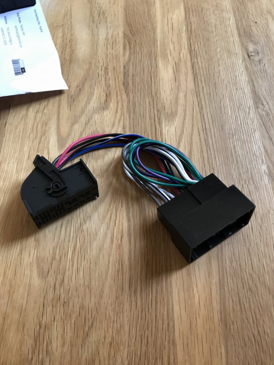

J'ai recu l'ASD by-pass loom IMG_1568.JPGce matin.
y'a plus qu'à ...:)

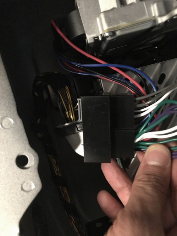

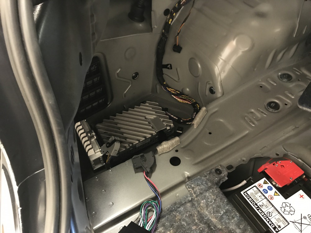

Bon c'est fait
ça prend 15mins maxi remontage compris.
À note que sur ma M2 y'a pas le petit tray de protection sur l'ampli comme dans le lien de 2addicts, et que ça sert absolument à rien d'entervertir les connecteurs oem et Technicpnp. Le connecteur Technicpnp se branche sans problème dans la fiche de l'ampli ASD de la voiture comme sur la photo avec mes doigts de mannequin de détails..?
Pour le rendu en essayant vite fait y'a plus le brouhaha d'ambiance..
je ferais gaffe sur autoroute en confort des que j'en ai l'occasion...
