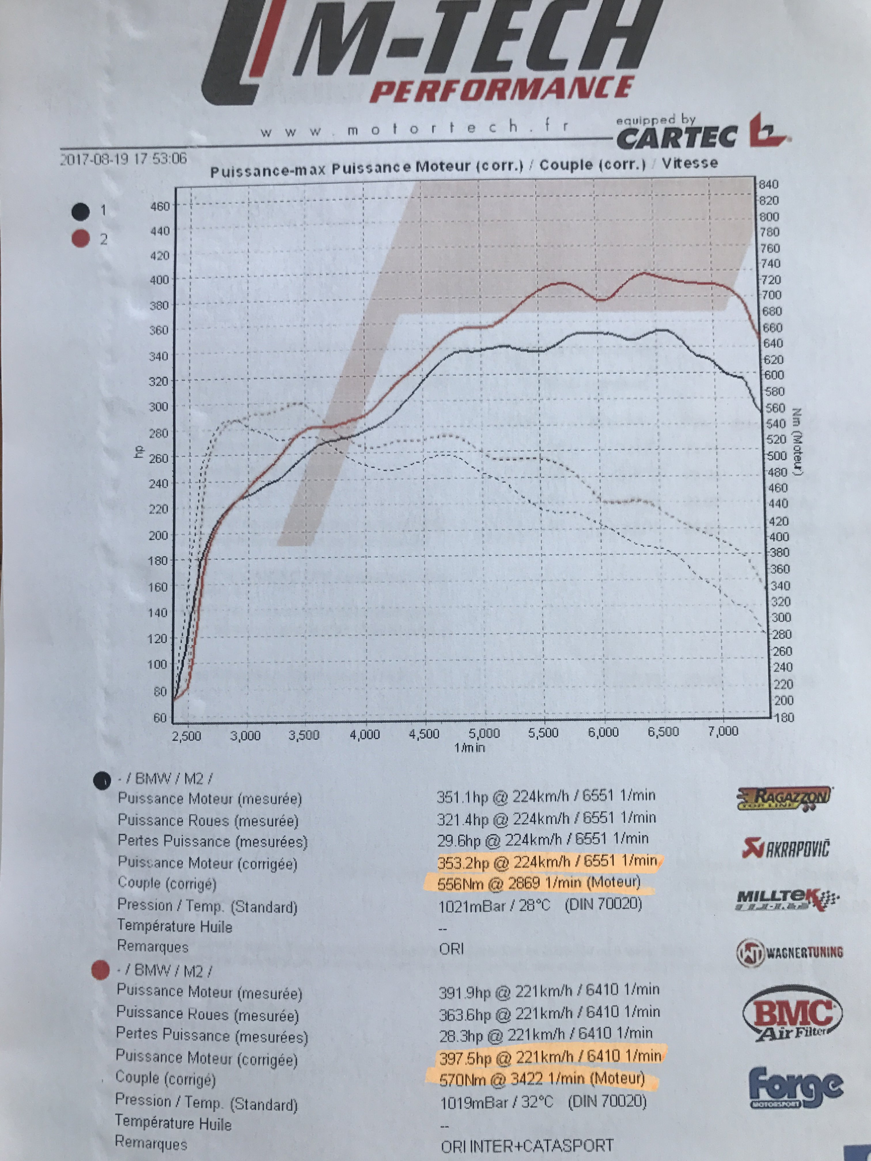

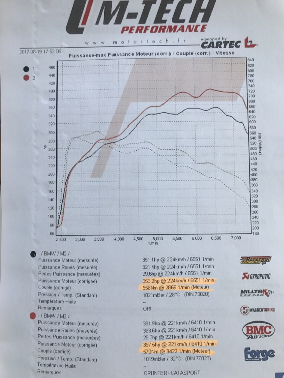

Tu sous estimes pas mal l'intérêt d'un ic+cata, moi je suis passé de 353 à 397...
l'IC a vraiment apporté un très gros plus et un grand bol d'air frais compte tenu des températures extérieures le 19 août 2017 : de 28 à 32°C B)
Oui et encore ils ont mesuré la puissance 6 fois car ils pensaient qu'il y avait une erreur, et pourtant il n'y a pas eu de baisse.
ils ont sorti un stage 1 à 408 CV sur une autre m2 et ils ne s'attendaient pas un un si bon résultat.
Alors que le matin elle a perdu 10 à 15 CV entre les 3 runs successifs.

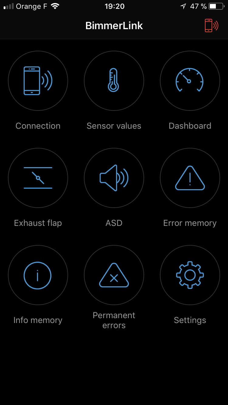

Merci ,ça a l'air juste un peu compliqué de mettre l'asd sur off d'après ce que je lis ici .Au fait quels sont les modèles sans asd  chez BMW si ils s'existent ?
doublon à supprimer.
il y a 32 minutes, Phil B. a dit :
beaucoup plus simple qu'il n'y paraît :
le plus simple :
commander un Vgate (20 Euro) et télécharger Bimmerlink (29,99 euro) : brancher le VGate sur prise ordinateur de bord mettre ASD off et très facilement réversible (plus compliqué avec Bimmerpost car il est alors nécessaire de remettre une sauvegarde)

je pencherais plutôt pour 5cv  et rien en couple :
chez POWERPLUS ENGINEERING : M Performance + reprog + IC Wagner EVO2 : 430 cv   et 66 mDAN      avec en plus Catasport : 435 cv et 66 mDAN
Ça je sais avec Akra au lieu de Mperf ça donne 437 CV/660 NM, c'est lui qui a programmé la mienne. En juillet avec le pot stock, cata sport + IC sans reprog 385 CV 585 NM, donc + 15 CV et 8 NM.
le plus simple :
Comprend pas qu'il soit impossible de demander au garage de le désactiver cet ASD...
il y a 20 minutes, cristo a dit :
Comprends pas qu'il soit impossible de demander au garage de le désactiver cet ASD...
Ce serait effectivement beaucoup plus simple...
Je récupérerai la mienne d'ici quelques semaines donc je vais quand même poser la question au chef d'atelier pour voir s'ils ne peuvent pas regardent à ça pendant le montage du pot performance.
Le CC ne peut désactiver l'asd que pour faire des tests, il se remet automatiquement au démarrage suivant.
