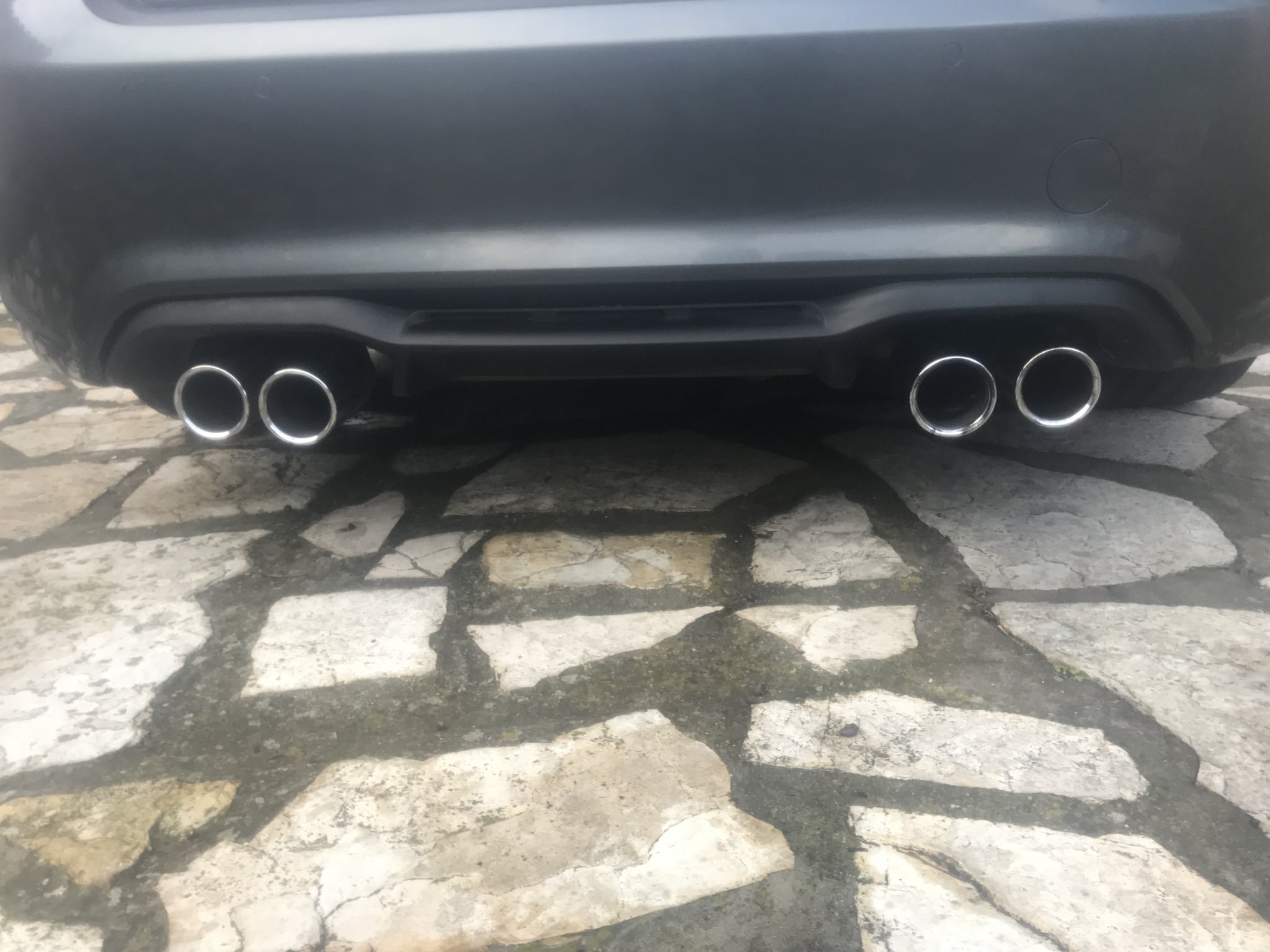

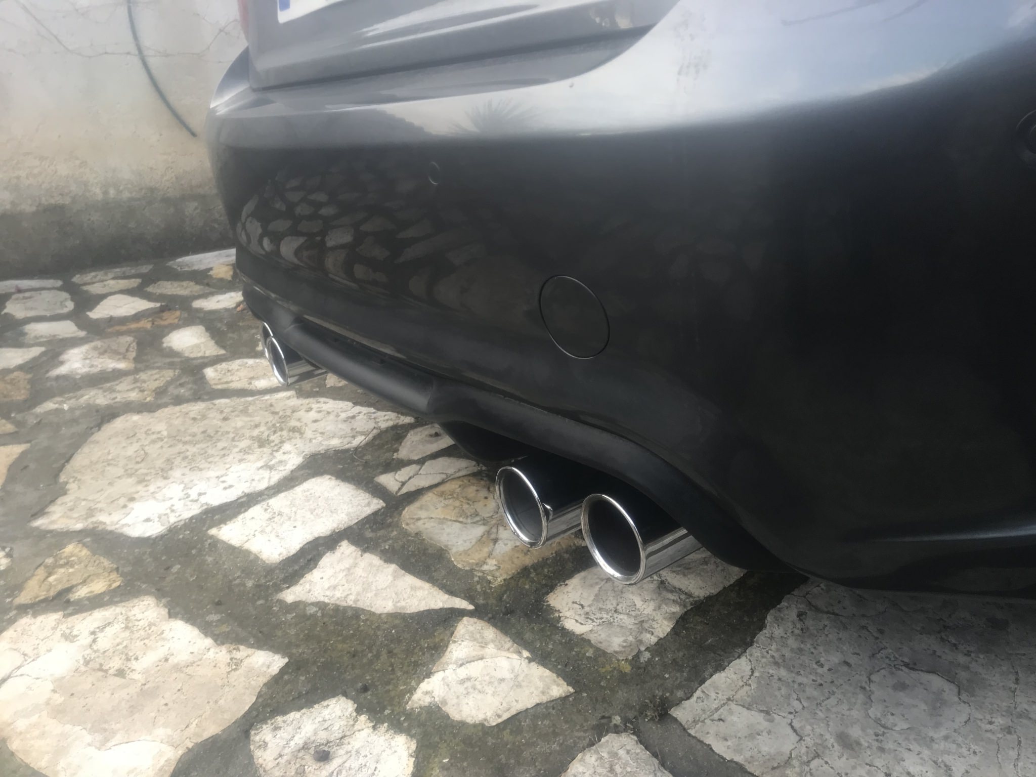

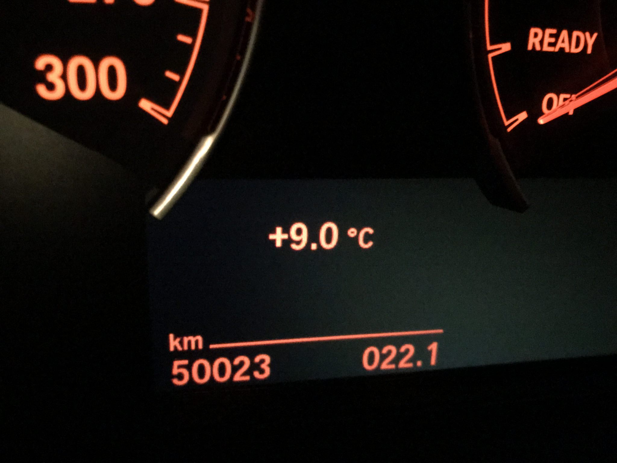

Pour fêter ses 50.000 kilomètres, dîner avec une copine et canules d’échappement propres!
Je vais essayer avec asd Off. Pour la ligne Remus très bon rapport qualité /prix ( 2100€) et le son comment dire .......Génial ?
il y a une heure, GEBm3 a dit :
@964RSTu roules toi!!! :oui:
C’est la plus vieille du forum et je m’en suis servi comme daily pendant 1,5 ans.
Depuis 3 mois, elle n’est plus là que pour le plaisir sinon elle aurait approché les 60.000 kilomètres!
Important la canule propre pour le dîner avec une copine...
:paf:
Je me demandai qui allait la faire ! :-P
