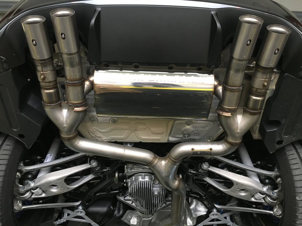

sans remettre en cause la qualité indéniable de l'échappement Akrapovic, on constate que la conception n'est pas optimale :
il existe un important point de chauffe au niveau du Y lors de la séparation en 2 lignes distinctes résultant d'un mauvais écoulement des gaz d'échappement.
la séparation est réalisée de manière assez grossière.
il eût été plus judicieux de positionner le Y plus en aval du catalyseur ;)

il y a 30 minutes, Yoda a dit :
La perfection n’est pas de ce monde ?
La ligne M Performance inox aussi simple soit il est très bien conçu :
il conserve un tube unique à diamètre constant favorisant l'écoulement des gaz d'échappement.
La séparation en 2 conduits se fait plus en aval au niveau du pont arrière : le Y est plus long et sans réduction du diamètre entre les 2 tubes une fois séparés et le tube principal contrairement à l'Akrapovic.
Modifié par estorilblau
il y a 2 minutes, Yoda a dit :
? je m’en doutais que tu avais cette « ligne » ... incomplète cela dit ...
a mon humble avis ?
Il me semble que c'est Akrapovic qui a conçu le M Performance ;)
Dans les 2 cas, pas de mauvais choix B)
C'est bien en aval du catalyseur la?
je comprend pas trop...
il semble que la ligne akra apporte un gain de puissance legerement plus elevé que la ligne m-performance sur une auto d'origine, d'apres les differents essais fait; je doute donc que la conception soit moins bonne...
et comme tu dis akra a fait les deux
Modifié par KOOMICHRIS
il y a 6 minutes, KOOMICHRIS a dit :
AMHA, la ligne Akrapovic est plus légère mais n’offre pas de gain comparativement à d’autres Lignes (M Performance, Remus, etc)
5 minutes ago, Yoda said:
Oupsss non non non !!
absolument pas mon cher Estorilblau
la MPerformance n’offre pas le moindre gain en performance
pour l’Akra je te laisse aller voir ?
c'est bien ce que j'avais compris également...
Et si y'a une company qui fait de la R&D pour le developpement d'echapement.. c'est bien Akra.
il y a 38 minutes, Yoda a dit :
AMHA, le gain du M Performance n'a pas été quantifié ;)
 la perméabilité de la ligne M Performance semble bien meilleure que celle d'origine :oui:
Un gain de puissance sur un cat-back, je suis dubitatif. Akra ou Mperf si gain il y a il doit se compter en moins de 5cv.
