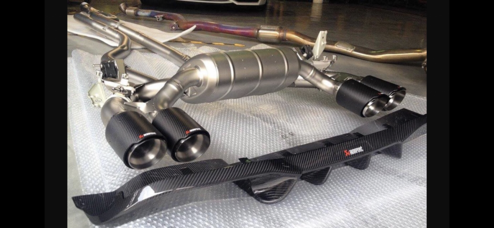

au fait , que voilà une ligne origine qui me semble avoir bien chauffée aussi ??(arrière plan ...??)
cela augurerait il d’une conception imparfaite ? ?? je te chambre ??
le silencieux sur la ligne d'origine bride incontestablement l'écoulement des gaz d'échappement ;)
il y a 2 minutes, Yoda a dit :
Oh , on peut penser que le diamètre de la ligne d’origine bride un peu plus les gaz que les 2 de l’Akra (déduction qui me paraît logique) mais après , y a encore les silencieux ... et en amont le cata
c'est évident :nickel8:

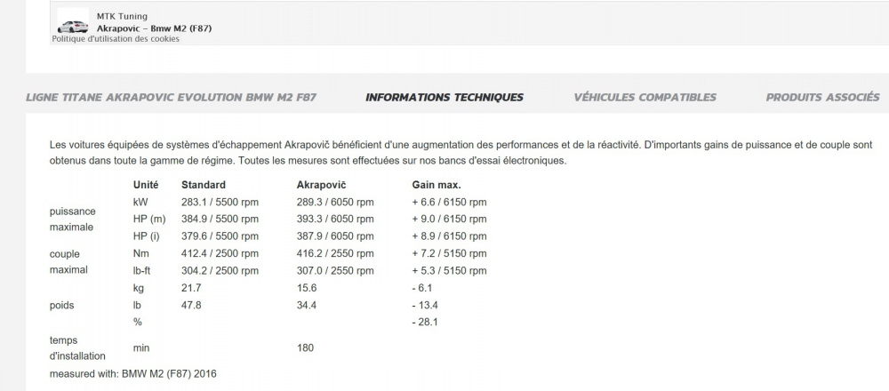

Gagner 13cv avec un cata sport je veux bien, par contre avec le cat-back ils annoncent 9.3, déjà le 0.3 pourquoi, là je n'y crois pas.
Concernant le gain CV/couple, si on gagne de la puissance on gagne du couple ça c'est mathématique, la question c'est à quels régimes. Sans cata on a certes une Pmax et un Cmax plus élevé mais avec une courbe plus creuse sur les régimes inférieurs.
Modifié par afv
Le catasport 300cell (akra/hjs) fait pas gagner grand chose 3-4 chevaux...
la ligne seule moins de 10cv.
c’est logique sur un moteur turbo l’échappement n’a pas la même importance que sur un atmo, et 9cv sur 370, ça fait pas 2.5%...

info Akra
