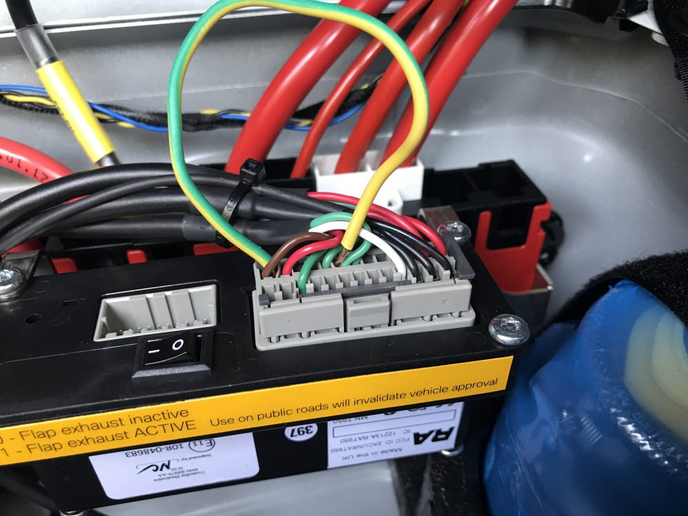

salut
je sors de la concession, et je confirme bien que ce fameux bouton se met dans le coffre pour le Mperf !
me suis arrangé pur le faire mettre dans l'habitacle  ouffff !
au cas ou je serais preneur d'une solution pour qu'il soit activé en permanence ,, juste a cliquer 2x sur le bouton pour ouvrir les valves
Modifié par dday
Il y a un shunt à faire sur un connecteur, cherche un peu, je crois que c'est Kandj qui a dévoilé la combine
il y a 9 minutes, Ynos22 a dit :
et ça marche nickel :nickel4:
Modifié par estorilblau
Un peu artisanal mais efficace !
C’est rien à faire en plus...
nikel merci
:nickel4:
