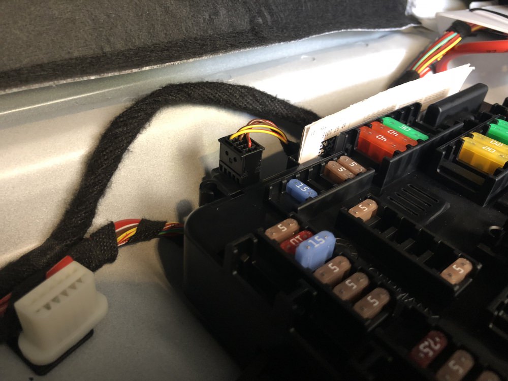

Mon badge de commande des volets du MPerf est HS depuis quelques jours, ma concession va me le changer.
ça n'a à priori aucun lien avec la modification que j'ai faite, puisque c'est la télécommande qui déconne et pas le récepteur.
Est ce que l'un d'entre vous aurait entendu parler d'une méthode pour supprimer/remplacer ce badge sur les autres forums ?
Le 18/04/2018 à 11:16, kandj a dit :
Mon badge de commande des volets du MPerf est HS depuiss quelques jours, ma concession va me le changer.
Alors finalement ce n’est peut être pas le badge qui pose problème, aucune idée si c’est la modification qui a abîmé/grillé quelque chose pour l’instant mais je repasse au garage jeudi.
As-tu bien vérifie l'interrupteur dans le coffre ? J'avais eu le même soucis que toi, j'avais changé les piles sans résoudre le problème ... et m'étais rendu compte que j'avais du accrocher l'interrupteur en prenant les outils dans la trappe du coffre car il était éteint. On ne sait jamais ;-)
Bon finalement fausse alerte.
Elle a passé 2h chez BMW à l'atelier, mais ils n'ont pas réussi à apparier la nouvelle télécommande Bluetooth. rien ne s'allumait derrière, d'où mon idée qu'il y avait quelque chose de plus grave.
j'ai demandé si ça pouvait venir d'un fusible et on m'a dit que non, et que je devais reprendre rendez-vous.
Aujourd'hui, je faisais un peu de ménage dans le coffre et j'ai jeté un œil à la boîte à fusible par curiosité :
Devinez à quoi il sert le fusible qui est soulevé ? Et oui gagné, au système d'échappement MPERF ...
Je peux annuler mon rendez-vous :D et remettre ma modification.
