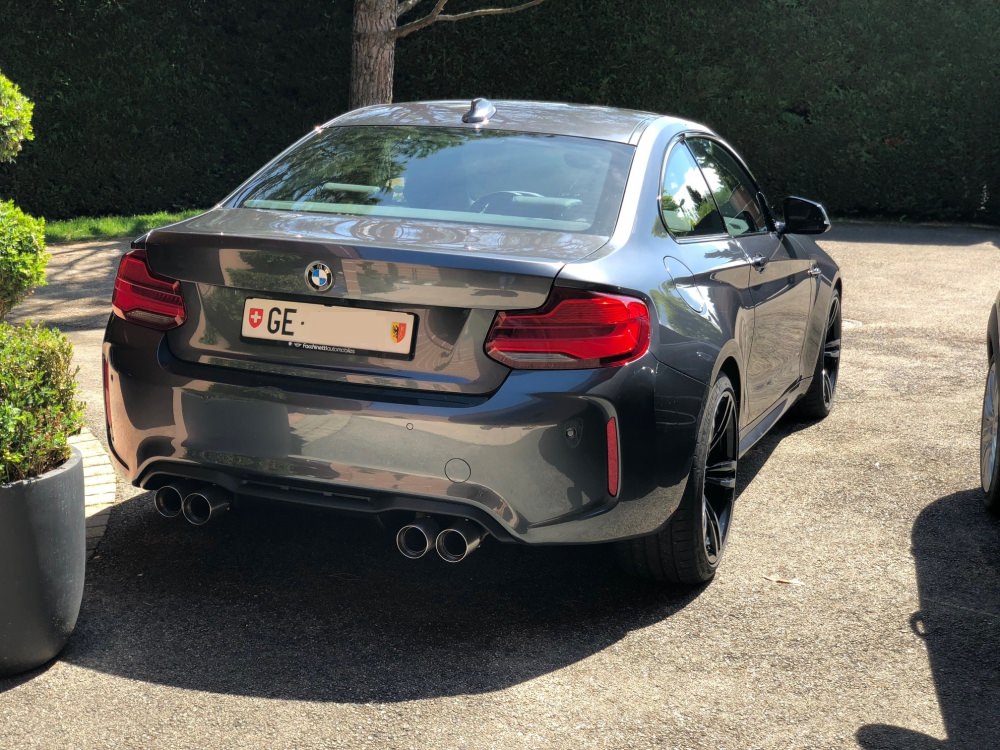

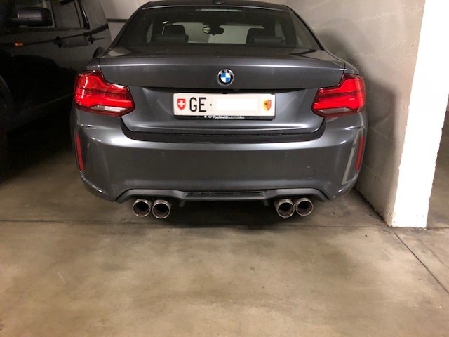

Petit update, j'avais commandé des embouts de pot d’échappement "CYBA". Je trouvais les sorties OEM un peu petites sans vouloir nécessairement augmenter le bruit de la caisse, j'aime pouvoir rouler partout sans qu'on me fasse ch....
C'est assez discret ça me va bien... J'ai recu ca en 7 jours, le mec a modifié a ma demande la facture sur le carton afin d'eviter les frais d'importation. Montage très facile, WD40 pour enlever les embouts OEM et une clé de 13 pour les nouveaux.
Modifié par Ale
