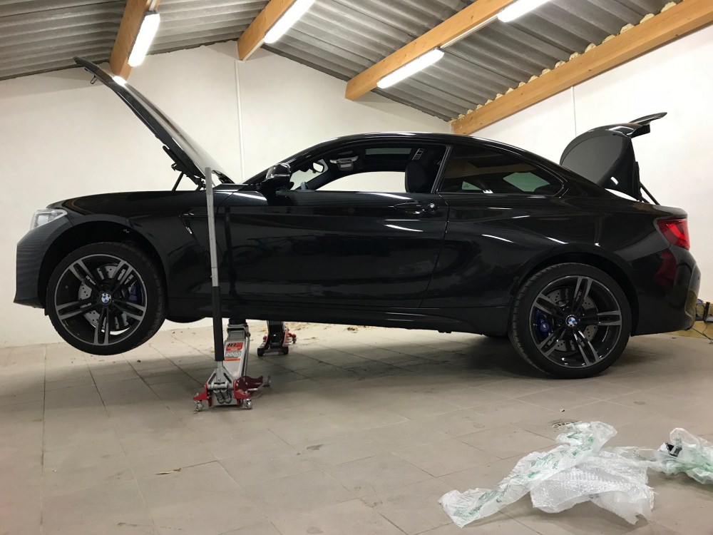

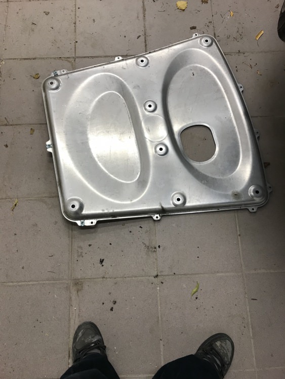

Jel’ai Fait dans mon garage sans pont en relevant l’avant7BC288DF-65E6-4CA0-B7C4-84959BBEAA90.jpegil faut enlever la protection en alu et après c’est la sonde a enlever et les deux colliers
il vaut mieux prévoir un joint neuf pour la connexion entre cata et catback
j’ai mi environ deux heures y’a pas mal de vis et il faut se battre un peu pour réinstaller le cata.1E02134C-4BD4-4FCE-B720-A9A2A2AEA354.jpeg
Il faut avoir confiance dans ses crics.. .. ou ne pas faire plus 10cm d'épaisseur !
